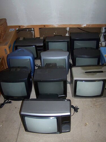

Mettant un peu d’ ordre en cherchant un Philips ou Radiola ISD , un tiers de ma " collection " de petits 36cm . Oh pardon il y a un 41 cm dans le lot ! au fond à droite , un Panasonic ( Matsushita )
sans compter , bien entendu , pas mal de plus gros et plus anciens :grinning:
