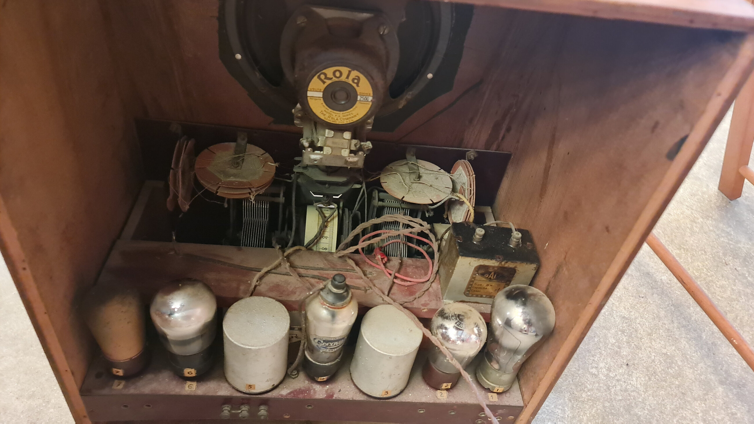

Tsf à identifier
J ai vu cette tsf dans un troc.
Une idée de la marque et du modèle ?

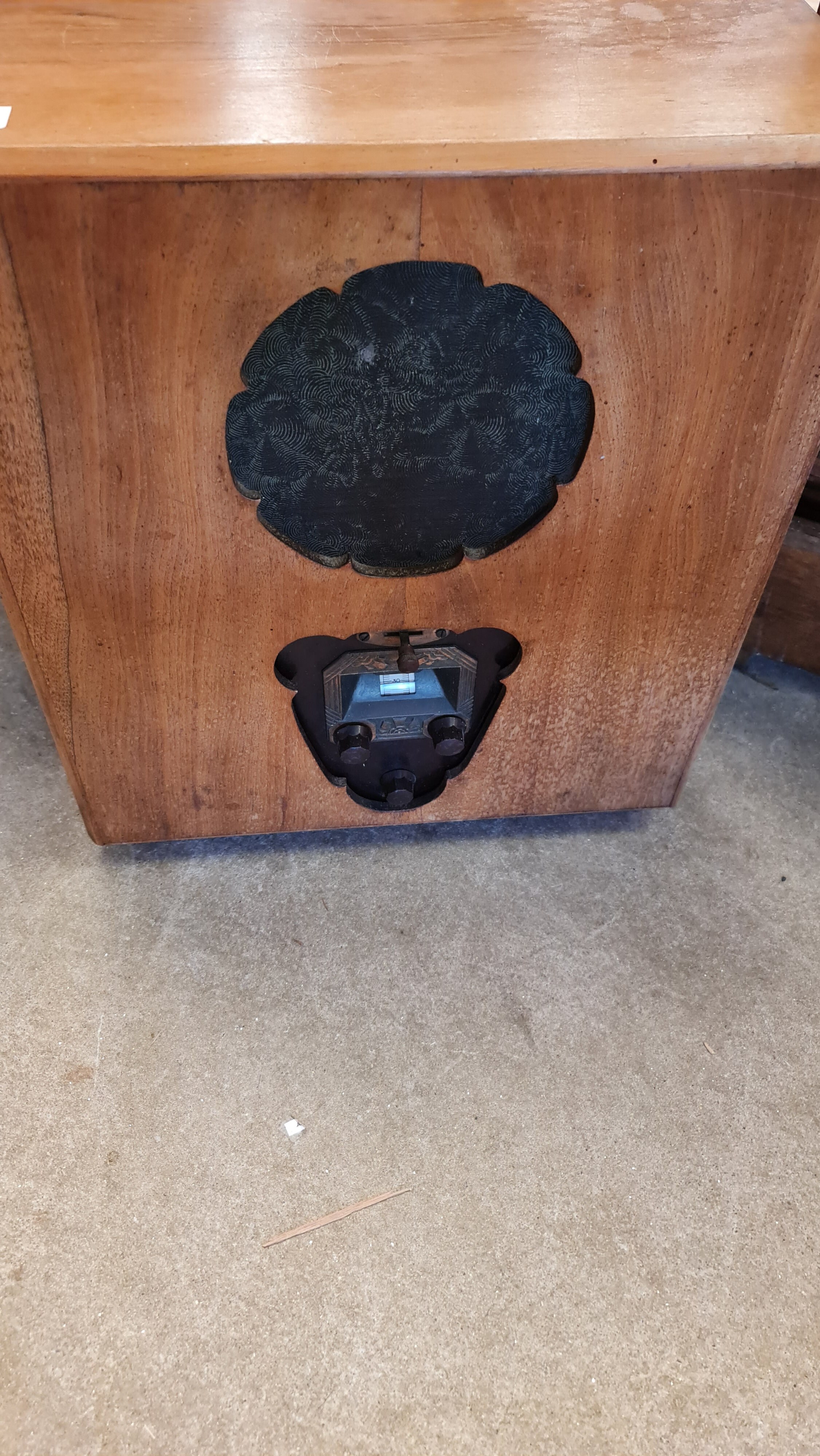

Je pense que la caisse n est pas d origine ni le hp qui n est pas connecté
Elle est affichée à 30€ sûrement négociable.
C est un peu cher 30€?
A votre avis?

Bien sur la caisse est une caisse refaite - de manière assez " chiadée " et esthétique - avec du contreplaqué ; pour y loger un chassis nu de récupération sans caisse !
après déterminer la marque et le modèle du chassis , sans doute un peu antérieur ( 1928/29 ) à ce que la nouvelle caisse laisserait supposer, c’est une autre affaire ! :thinking:

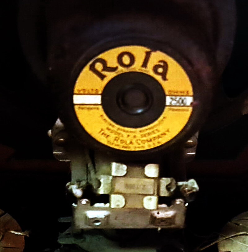

le HP " Rola " est un HP américain …
Bonsoir Claude,
Yes. Distribué par Cleveland :france:

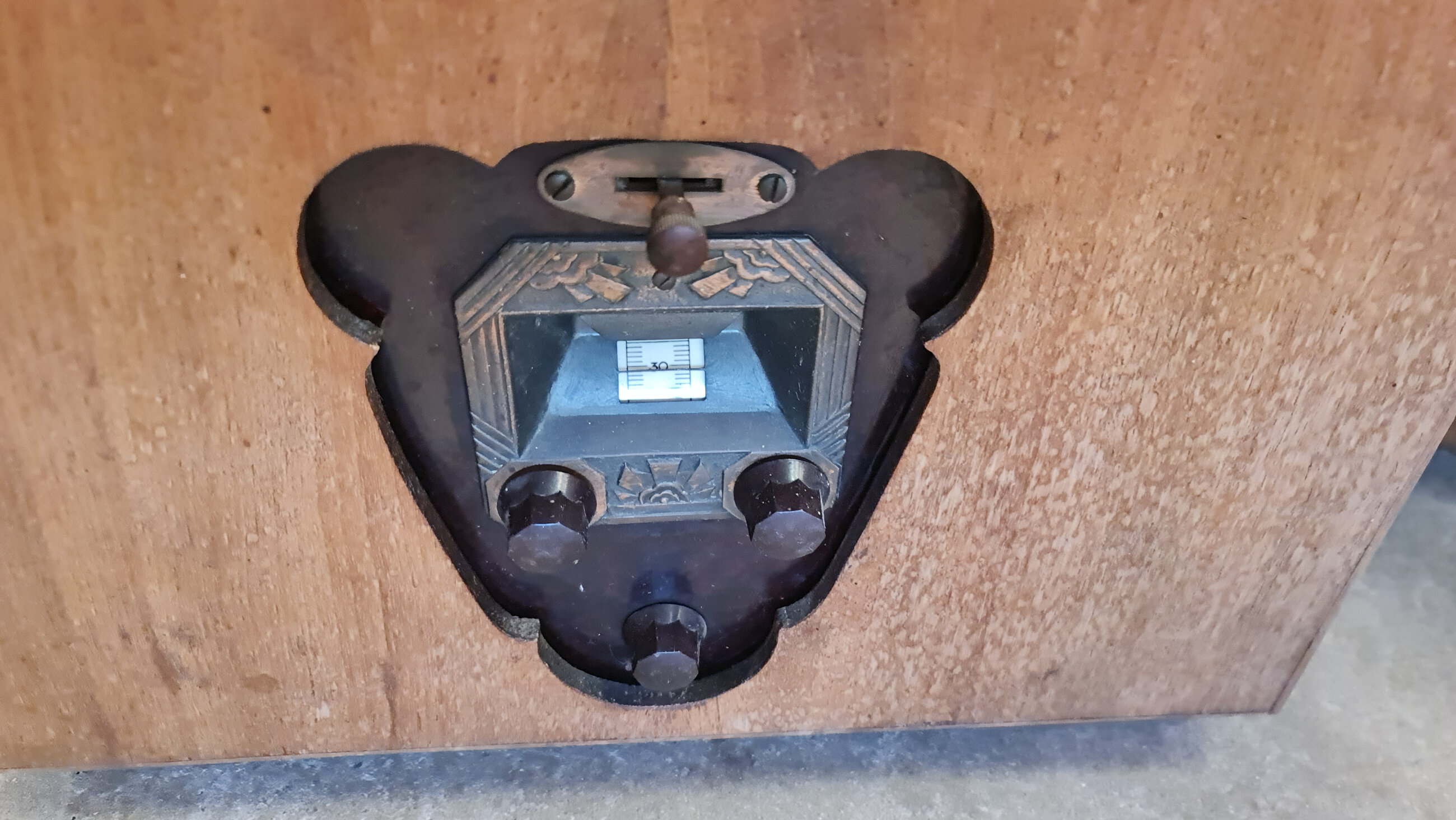

Pas ça du tout, c’est un poste secteur complet avec son ébénisterie originale du début des années 30, les premiers avec haut-parleurs intégré, un poste « bloc » comme on le voit mentionné dans les publicités.
Il est construit encore comme un poste batterie, n’a pas de commande unique et donc deux CV et deux cadrans « tambours » à lecture directe une nouveautés de la saison 1929-30.
Il ressemble a ce modèle Ancel par exemple, même époque charnière entre le poste batterie et le poste secteur :
Ou ce Radio-Alterna :
30€ me paraît un prix correct
Surtout qu’il a l’air complet et la caisse semble en bon état
Après vous pouvez toujours négocier
