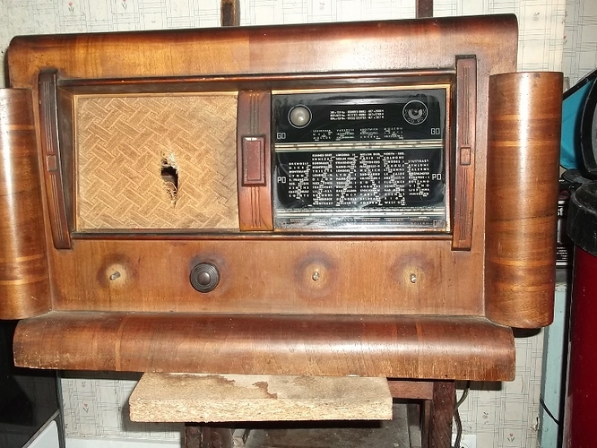

TSF à oreilles année 1940 ( 38 à ?)
*bonjour*
Le gros dernier très cracra …
Taille imposante .
Aucune marque répérée .
6 lampes :
6E8 néotron , 6K7G ,607 néotron (le O je ne suis pas certain) , EL 3N , 6Y 385 , + oeil d’accord que que je n’ai pas encore retiré …
Aucune indication …
Un carton derrière pas d’origine …
Quel constructeur et type à votre avis ?
*merci*

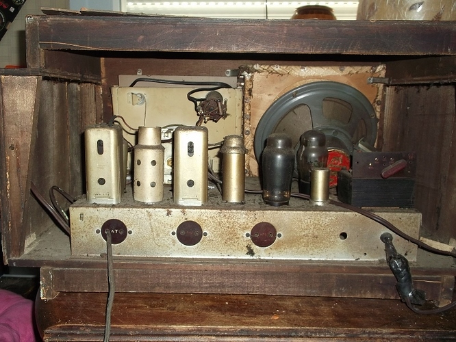

Ce
[quote=“châtaigne”]6 lampes :
6E8 néotron , 6K7G ,607 néotron (le O je ne suis pas certain) , EL 3N , 6Y 385 , + oeil d’accord que que je n’ai pas encore retiré …[/quote]
6E8 changeuse
6K7 MF
6Q7 détection + préampli BF
EL3N puissance BF
5Y3GB redresseuse
6AF7 ou EM34 œil magique
Probablement 1948-1949
Construction artisanale…

les oreilles ont poussé aux poste après la guerre, pour la plus part à partir de 1947 / 48
le cadran est postèrieur à 1945.
cela peut être une construction (ou un montage) d’un artisan, comme il y en a eu de nombreux…

c est peut etre un radiosolo
il a des resssemblances avec ce poste
doctsf.com/grandlivre/fiche.php?ref=17348
jeu de lampes / cadran c est peut etre un autre modele de cette marque
regardez s il n y a pas d inscription sur les rebords du cadran
Cette calandre, ce cadran,ces boutons on les rencontre sur de nombreux “sans marque” de cette époque et il y a surtout ce tissu du H.P. qui semble d’origine tendu par des punaises confirmant l’hypothèse d’une construction artisanale.

Euh oui la ressemblance est frappante avec le radiosolo…
Possible que ce soit un cousin proche ou une sorte de proto …
Je trouverai peut être aussi des renseignements sur le châssis .
Mais j’appréhende un peu ce que je vais observer …
Jamais vu une TSF dans cet état on dirait qu’elle a passé sa vie à coté d’une bassine à frites …
Surprise de ebay …! (mondlal relay fonctionne bien à présent et pas de casse particulière, donc prix attractif sauf que ces TSF aux enchères présentent toujours des gros problèmes , à croire qu’il existe des entrepôts / cimetières de TSF au rebut !)
Le HP , toile abimée, est un ELNAN BN21 avec son transfo de sortie fixé dessus .
Apparemment seulement deux fils raccordés au “châssis” en 2 et 4 .
En 3 apparemment malgré un démarrage en primaire , la cosse n’a pas été utilisée .
En dessous on trouve un vulgaire contreplaqué sans trappe mais possible que le socle ait été bricolé par la suite.
Dimensions exactes …L 63x l 34x h 37cm
