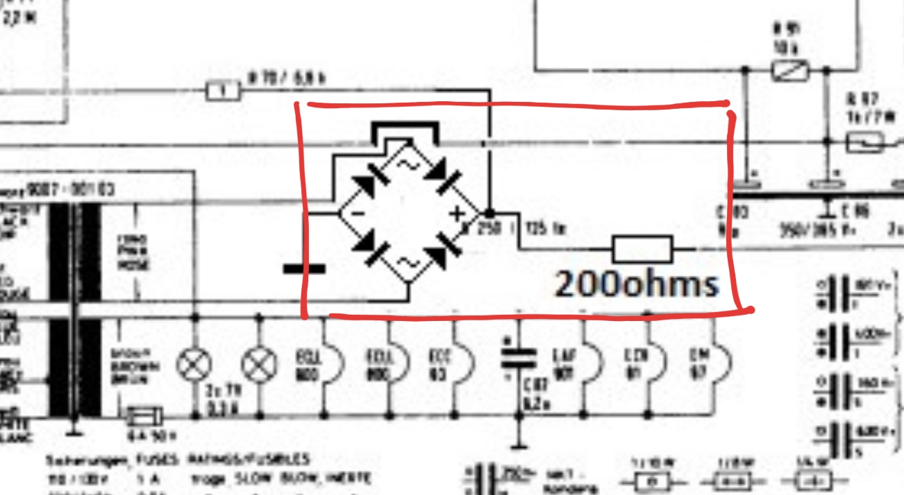

pourquoi se compliquer la vie:
4 diodes et une résistance et c’est bon:!
click pour agrandir le schéma modifié!
Merci de votre réponse mais j’ ai déjà réuni tout mes composants sauf pour la self je ne sais pas quoi mettre.
Pas besoin de self, contenter vous de faire le montage redessiné dans le schéma ci-dessus par @Radioman33 que je vous agrandis et entoure de rouge ci-dessus
Seulement 4 diodes 1N4007 et une résistance de 200 Ω rien de plus.

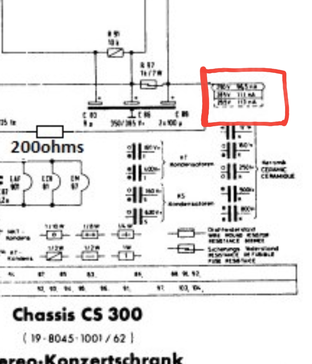

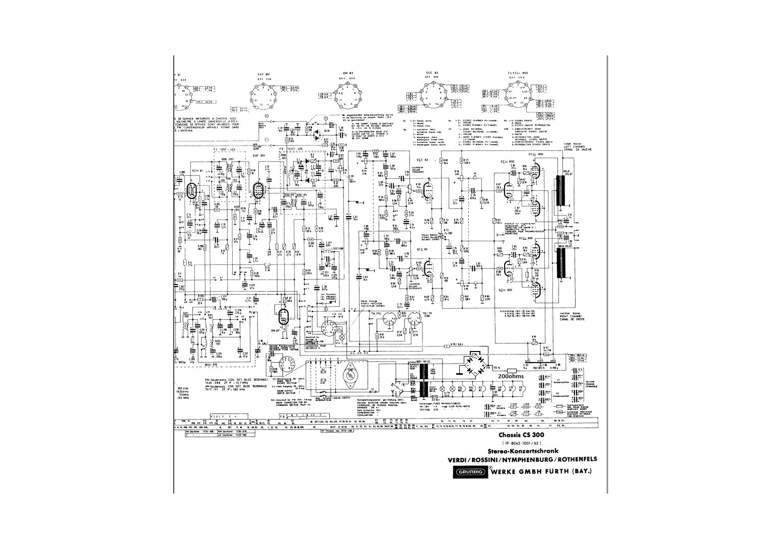

Ce qui compte c’est que la tension en charge avec le poste allumé et fonctionnel soit la même que celle indiquée sur le schéma sur un point de mesure par exemple ici dans le cadre rouge, mais c’est illisible la définition n’étant pas suffisante :
Il n’y a plus qu’a attendre que quelqu’un possédant ce schéma nous fasse une meilleure photo …
La tension à vide ne veux rien dire dans le cas présent elle correspond à la tension crête de courant alternatif si vous avez un condensateur connecté, mais ne représente pas une valeur significative pour vous dire si vous devez diminuer ou augmenter la valeur de la résistance en série, qui est je pense de 200 Ω comme domi vous l’avait indiqué.

j’ai agrandi le schéma voila les tensions que j’ai pu voir, de haut en bas
290V 96,5 mA
285V 111 mA (je ne suis pas sûr pour le 8 peut-être 6)
285V 113 mA (idem)
Bonne journée
Raymond

Bonjour a tous
Un peu plus lisible :d_grundig_hf_300_cs300_sch1a.pdf (282,1 Ko) d_grundig_hf_300_cs300_sch1b.pdf (246,5 Ko)
