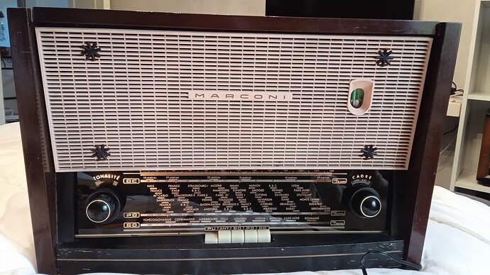

TSF marconi type 66

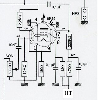

Je vais regarder, mais si les lampes étaient inversé, vous pensez qu’il pourrait fonctionner, certe avec un son pas très fort, mais aussi longtemps qu’hier, au moins 30 mn, sans aucun signe de problème.
La seule chose était le condo de 100 nF sur le potar de tonalité & le fil d’alimentation changé par un récent avec prise de terre reliée par une des vis qui tient le transfo d’alimentation au châssis.
Et vu l’aspect des condos changés, ils avaient l’air d’origine !
Les lampes sont bien positionnées, & maintenant conforme depuis que j’ai mis hier l’EF89 à la place de l’EF85.
il y a qq chose qui ne doit pas aller dans les resistances autour du tube EF89
ou un C/C entre les broches
ces tensions qui varient en permanence et ne sont jamais les memes d’un mesure a l’autre
la est le probleme
mesurer la resistance entre
2 et masse > 10Mo
3 et masse > 180 ohms
7 et HT > 267K
8 et HT > 1Mo
3 et 9 continuite 0 ohms
2 & masse 14,29 MΩ
3 & masse 202 k
7 & HT 316 k
8 & HT 963 k

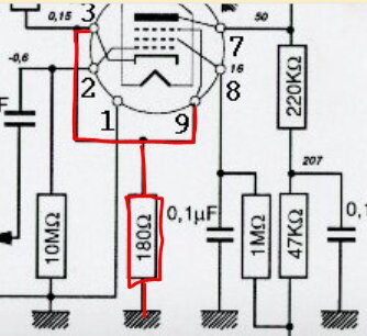

et il manque la verifiaction de 3 et 9
la il y a probleme
on devrait avoir une R de 180 ohms qui va a la masse
3 & masse 202 Ω !
3 & 9 0 Ω
remplace la EF 89
je ne vois pas autre chose
toutes les R son bonnes et le point de repos fait n’importe quoi , il ne reste que le tube
