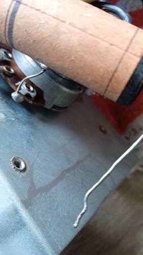

J’ai un condo de 0,1 mF qui a une extrémité branché sur le potentiomètre de M/A & volume l’autre côté est dessoudé & je ne vois pas où il l’était.

c’est peut etre une tonalite ou un condensateur de liaison
C’est un modèle 66
Le potentiomètre est double avec des axes concentriques je suppose.
Un des potentiomètre, celui à l’arrière avec l’interrupteur est je pense le potentiomètre de volume.
L’autre potentiomètre, celui où vous avec trouvé le condensateur dessoudé, est je pense le potentiomètre de tonalité.
Mais sans indiquer de quel modèle il s’agit difficile d’en dire plus.
Je n’ai que 1 condo branché sur le potentiomètre
Donc la patte dessoudée doit être connectée au châssis ?
il faut relever un bout de schema pour tenter de comprendre
normalement ce serait le pot de tonalite
C’est bien le potentiomètre de la tonalité, l’autre est connecté au fusible.
Mais vu la longueur de la patte du condo je ne vois pas où il était soudé sur le châssis !!!
C’est comme si il n’avait jamais été soudé !
Je prends un risque en le soudant au châssis ?
si la cosse indiquée va a la masse la capa se raccorde dessus
Et si je supprime ce condensateur ?
reponds deja a la question posée
cette cosse va t elle a la masse ???
Je ne comprends rien, quelle cosse ???
Ce condo de 0,1 mF est branché d’un côté sur la cosse du milieu du potentiomètre de tonalité & l’autre côté d’après le schéma devrait être connecté à la masse mais pas de trace de soudure sur le châssis à proximité
Ce condensateur au papier présente certainement des fuites en courant continu, raison pour laquelle il avait été dessoudé par un intervenant précédent.
Peut être mais aucune trace d’un point de soudure sur le châssis à proximité.
Je dois le remplacer donc je souderai le neuf sur le châssis ?
