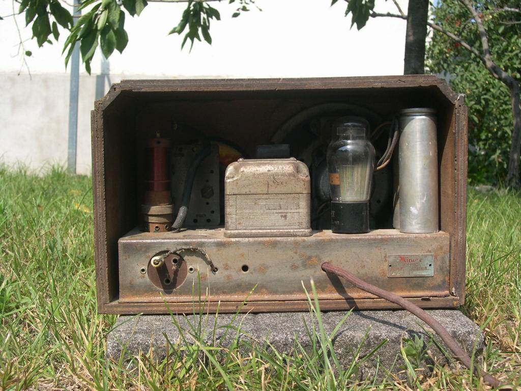

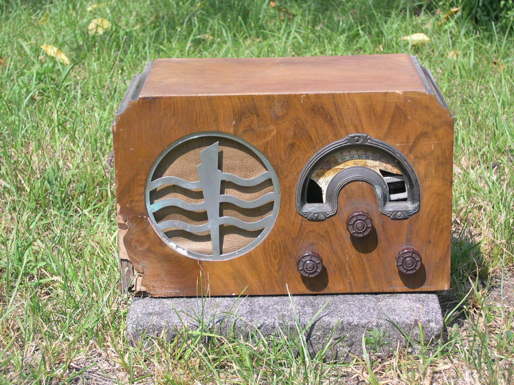

J’ai chiné ce petit poste à réaction Miracle type « 42 » ce matin aux puces. Il doit dater de la première moitié des années 30 (1933 … 1935).
L’ébénisterie demande un travail important, le plaçage est décollé par endroits (poste vraisemblablement « noyé » dans une cave un jour d’orage…).

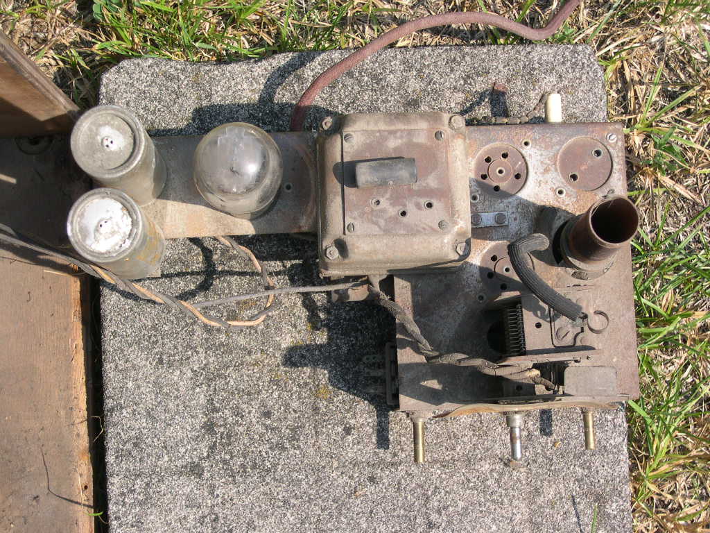

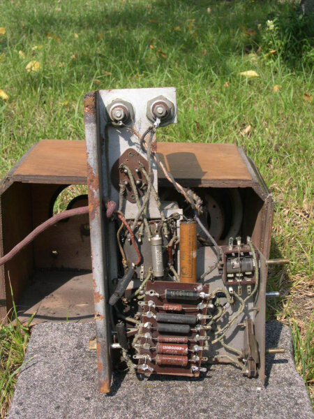

Le châssis par contre sera plus aisé à remettre en route d’autant plus qu’il n’a pas été bidouillé, tous les composants sont d’origine et il n’y a aucune trace de soudure fraiche.
Il est normalement équipé de 3 tubes américains, mais il ne reste que la valve (type 80S). Les 2 autres tubes ont une tension de chauffage de 2.5 V.
La finale BF pourrait être une 47, tandis que l’amplificatrice HF pourrait être une 24 (tube à pente fixe).
Quelque aurait-il le schéma de ce récepteur ou une documentation d’époque pour valider le choix des tubes et affiner sa datation ??
Autres particularités :
La prise PU se trouve à l’intérieur du poste, en position horizontale.
Le poste ne possède pas d’interrupteur M/A, le cordon d’origine est soudé directement sur les cosses primaires du transformateur d’alimentation et il n’y a aucune trace de bricolage : le montage semble être d’origine.

Maintenant que les vacances sont passées et que vous êtres tous de retour, je tente un deuxième passage avec mon « Miracle ».
Ci-après une photo de la face avant quelque peu réduite (150 k).
