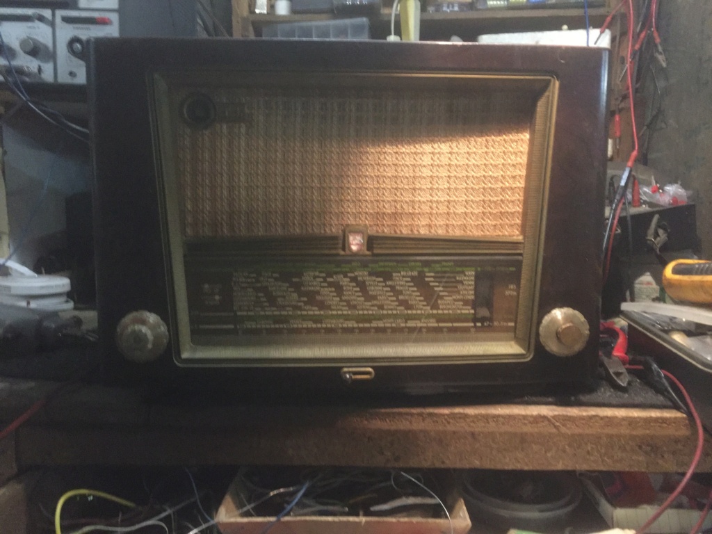

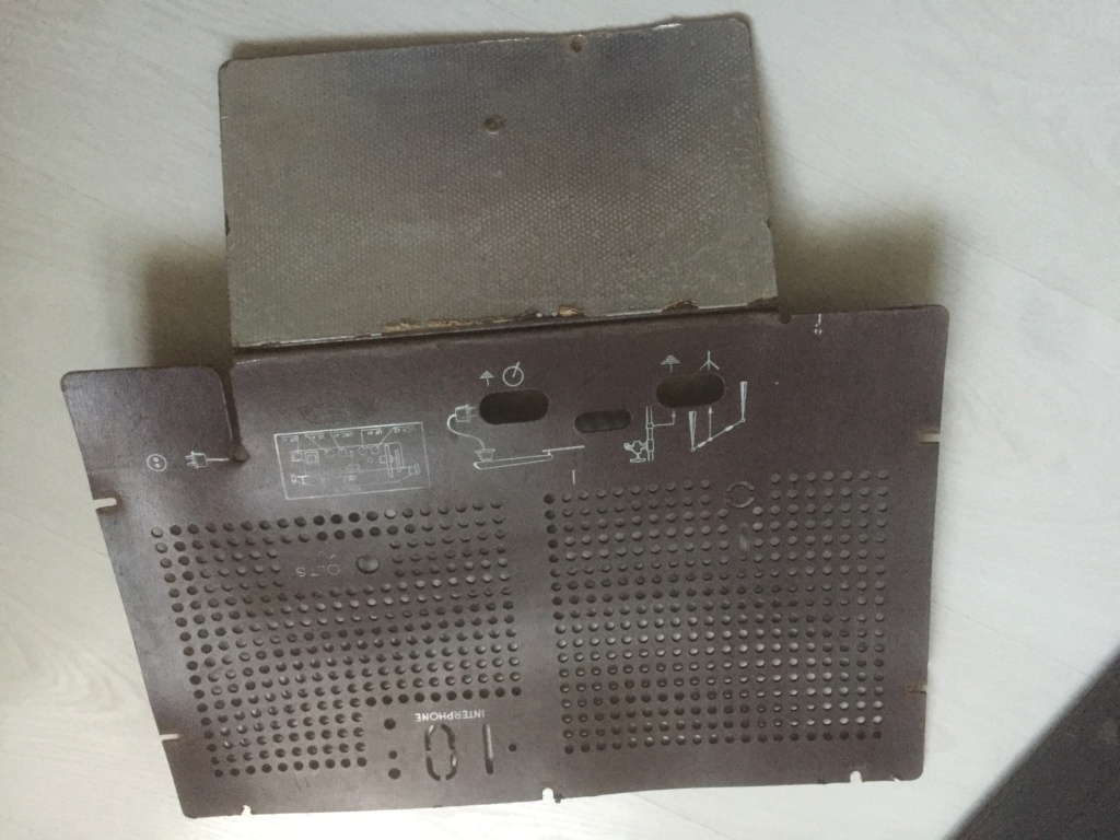

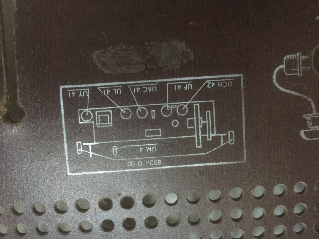

on me donne a depanner une tsf de famille philips au dos sur le plexi de fermeture il y a marqué interphone
et les tubes sont uch42 uf41 ubc41 ul41 uy41 je n arrive pas a l identifier
j a besoin de trouver le schema merci

je vais essayer de mettre une photo

je crois que j ai trouvè le modele BF 436A
me reste a trouver le schema…?

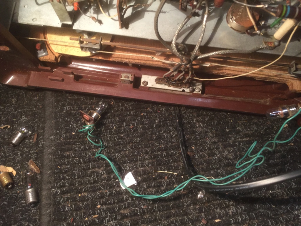

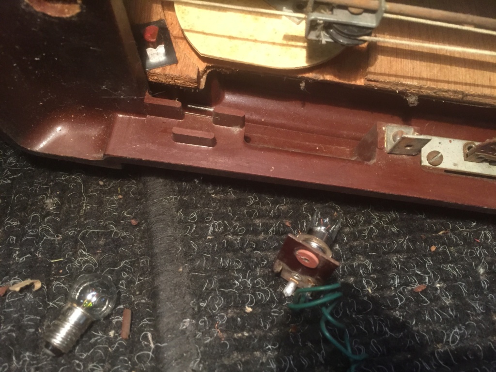

j ai un pb pour repositionner les 2 lampes de cadran;je vois pas comment cela se place.
si vous avez eu le pb merci de votre aide et merci pour les encouragements
je fais le minimum c est deja un miracle qu il refonctionne…et il est resté branché 2h ce matin.
j ai un peu abandonné la tsf ;dur dur de s y remettre ;impossible de réussir a passer la ul41 au lampemetre ;mes derniers neurones ont foutu le camp…
Pour info j ai fixé les support de lampes de cadran avec de petites vis a bois et hop terminé le poste refonctionne
