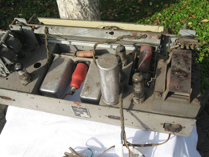

Suite à acqisition d’un SFR Excelsior de 1950 identique à photo du grand livre page 530, 4ème.photo en partant du haut de la page, je recherche doc.+schéma concernant cet appareil.
Le Hp ainsi que le transfo de sortie ont disparus, fils coupés au ras du chassis…

Por complément d’info.sur le modèle, ci-joint 3 photos compressées de ma récup.A noter les lampes sont: Une UL 41, , EF 41, EL 41, GZ 40,AF 7 ?(illisible).et une transco.EBF2 et oui…
Espèrant d’autres infos et à défaut je travaillerai au lexique de lampes + un peu de logique.Merci à tous.

Je n’ai pas encore travaillé sur l’appareil .Je n’ai fait que vous décrire exactement le montage actuel des lampes. Il est vrai qu’une UL d’un côté et des EL ailleurs est pour le moins déconcertant et une transco avec l’ensemble…Chez SNR on devait faire avec ce qu’on trouvait ? non ?.
Un bon vieux schéma de ce modèle m’aiderait bien mais à priori il me faudra m’en passer.

Vous avez donc: UL41 EF41 EL41 GZ40 EBF2 6AF7
Il y a deux lampes BF finales: les UL41 et EL41, donc une de trop…La UL41 tous courants chauffée sous 45V n’a rien à faire dans ce poste. Elle a du être ajoutée pour équiper l’appareil. Cela arrive parfois.
Il vous suffit de vérifier la ligne chauffage des lampes.
La première lampe ( côté CV ) doit être la changeuse ECH42 comme le dit Pierrot, la transco EBF2 en MF et détec, la EF41 en pré ampli BF ? Curieux, elle est à pente variable, et la EL41 en finale.
Ce schéma ( envoi de Gilles ) est le plus approchant. :wink:

Oui, mon schéma de l’ Excelsior 52 est vraiment très approchant.
Juste EBC41 à la place d’ EBF2 en détectrice-pré amplificatrice.
Par comparaison entre ce schéma et l’ ensemble câblage + composants de votre poste: ça devrait le faire pour le remettre en état.
