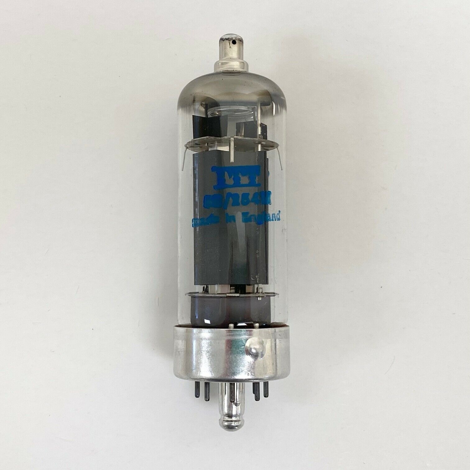

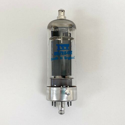

Quelqu’un à t’il déjà utilisé ce tube en amplification ?, visiblement équivalent à la 807 !
C’est l’une de innombrables variantes de la 807. Britannique cette fois.

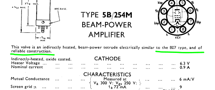

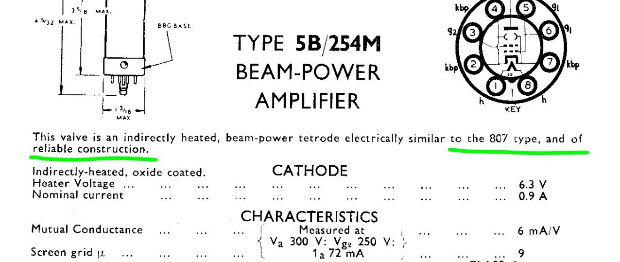

des info un peu plus precises
5B-254M.pdf (125,4 Ko)
Oui ce sont les mêmes que les 807 mais en loctal avec un verre plus épais, un double getter en D et un capot d’anode sur le dessus.
C’était pour l’armée britannique tout ça
Belles tétrodes qui doivent pas être mauvaises en BF !
