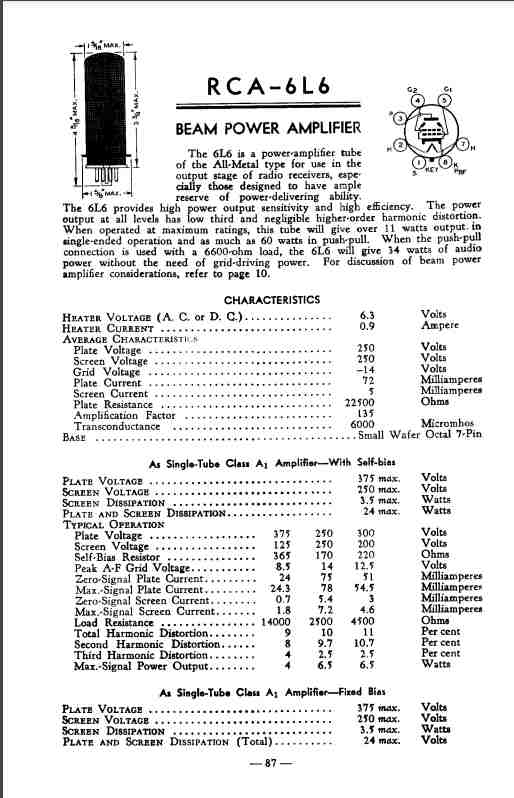

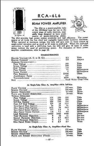

Tous les lampistes connaissent la 6L6, la 807, la 1614, la 5933 , 6BG6 etc … La doc RCA indique 270V comme tension max admissible en G2… et pourtant MacIntosh la monte à plus de 400V , d’autres constructeurs également . Question: Si l’on respecte la dissipation admissible, rien n’empêche en effet de dépasser cette valeur théorique et maintenir la fiabilité ? Qu’en dîtes vous ??!
sortir des limites constructeur expose a une durée de vie plus faible du tube

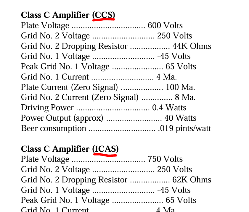

dans les docs plus complètes
ces limites sont indiquées par
CCS fonctionnement continu
ICAS fonctionnement intermittent

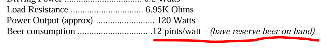

exemple pour la 807
