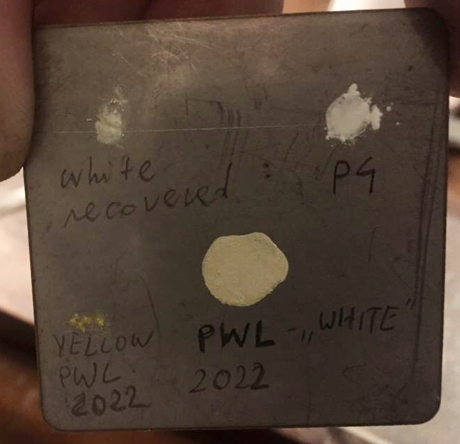

AlekZ en Pologne expérimente avec la fabrication de tubes cathodiques & autres tubes à vide.
Dans le fil ci-dessous il raconte comment il a réussi à synthétiser du phosphore P4 (Blanc) pour ses essais de tubes.
La 1ère image montre des taches de phosphore P4 en état non-excité déposés sur une plaque métallique.

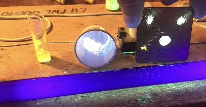

La 2e image montre ce même P4 excité par un tube UV « à lumière de Wood » (tube lumière Noire « boîte de nuit »).
Pic de longueur d’onde usuel à 370 nanomètres.
Delta, 350-370 nanomètres selon composition filtres.
Remarquez que l’excitation est considérablement plus intense en illuminant le P4 en direct vs à travers le verre (épais) de l’écran d’un tube cathodique.

Phosphore P4 sur plaque métallique :
Phosphore P4 excité par tube UV « Lumière de Wood » :
