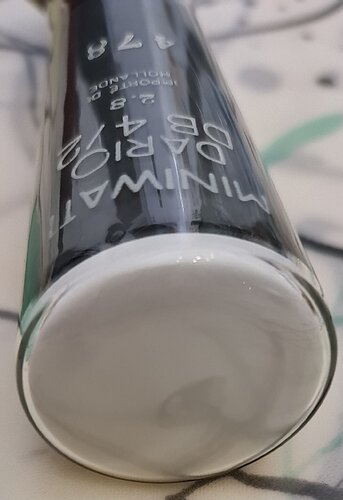

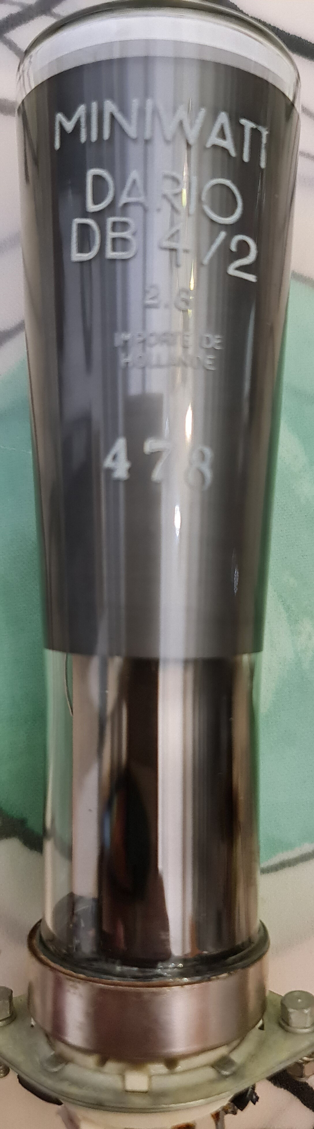

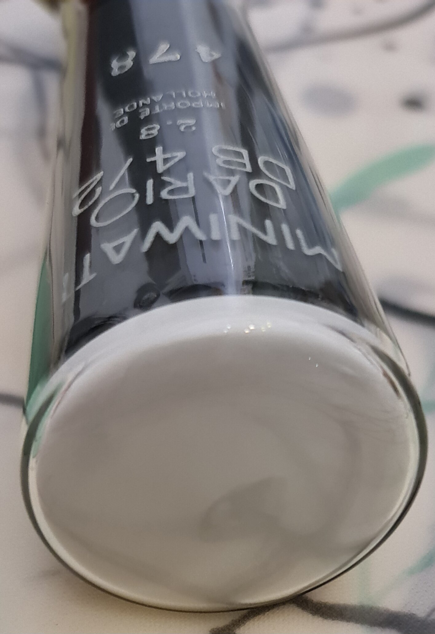

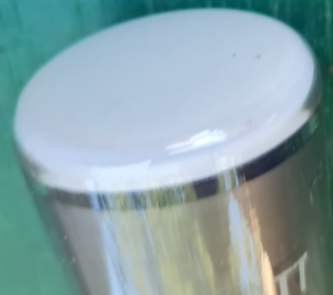

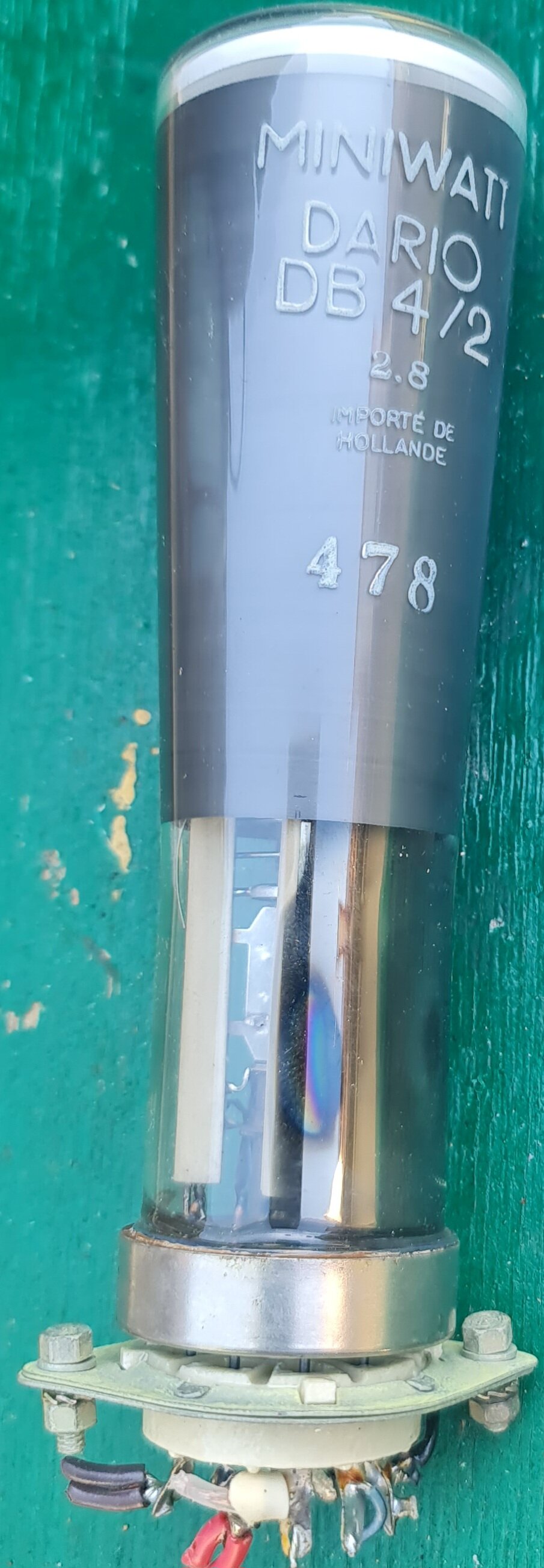

Tube cathodique DB 4/2 Miniwatt-Dario
Voici un tout petit tube cathodique de marque miniwatt dario.
Avez vous une idée de la date de fabrication et sur tout sur quel appareil il était monté ?
Qu est ce qu on peut faire avec aujourd’hui ?
La référence est DB 4/2 2.8
Cordialement
Romain
Oscilloscope ou visu de radar peut-être…
je pense aussi que c’est un tube de petit oscilloscope , ou appareil similaire incluant la fonction oscillo (genre wobbulo …)
Pour une visu de radar ça parait inadapté , il faudrait une persistance longue et le diamètre est bien faible .
Ce tube pourrais re-servir pour un petit oscillo d’amateur (restaurer ou reconstruire un oscillo à CRT , c’est dépassé, mais très instructif …) ou un indicateur de modulation pour station de radioamateur (a l’ancienne, pour afficher le “triangle de modulation” et juger visuellement si c’est sous ou surmodulé )

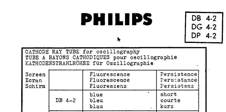

Il est mignon ce petit tube..Fluorescence bleue…tres joli..!
4 cm de diametre…
Année 1953,pour oscillographie..
Pour prise photo des oscillogrammes…?
Reconversion actuelle en horloge ou afficheur de modulation audio ou Lissajous divers pour déco.
