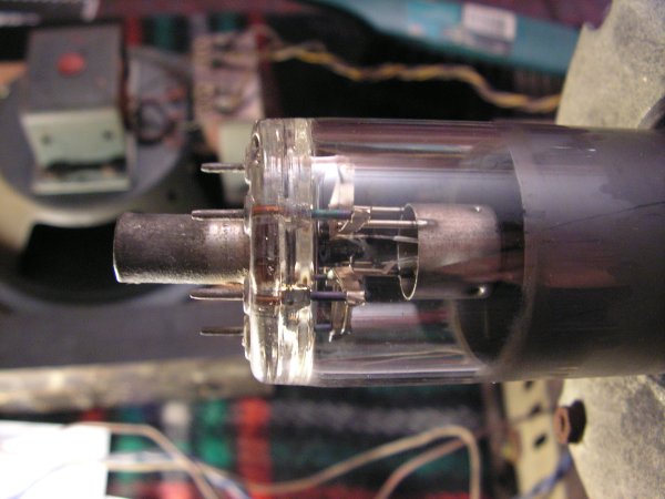

Bonsoir à tous,
Je cherche à identifier la référence du tube cathodique de mon Tevea type 36/5.
Je n’ai rien trouvé d’autre qu’une étiquette ronde marquée « 124 » collée près de la dalle.
Mes recherches sur le net n’ont pour l’instant rien donné.
Il s’agit d’un tube rond de 36cm de diagonale pour une longueur de l’ordre de 50cm. Il s’agirait donc d’un tube 70°.
Il est à concentration magnétique et n’a pas de piège à ions.
Pas de couche extérieure conductrice.
Le canon est réduit à sa plus simple expression, filament, cathode et wehnelt.
Son embase est curieuse et ne ressemble pas du tout à ce que l’on rencontre à cette époque.
Le téléviseur devant dater de 1953 (codes sur les condensateurs en boîtier alu), on s’étonne de ce choix d’autant plus que les tubes rectangulaires 36cm genre MW36-22 existaient déjà.
Connaissez-vous ce tube « exotique »?

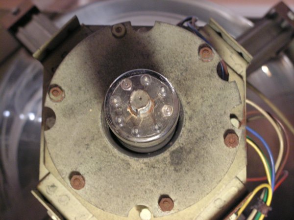

Je suis en possession de ce modèle de téléviseur et Christophe Grasser est au courant. Je savais que Wiwi-or en avait un que David Winter lui avait cédé, d’ailleurs j’avais envoyé une photo de la connection du TRC à Wilfried, car son appareil avait un problème de ce côté-là. Par contre sur mon appareil j’ai un problème assez délicat à régler, en effet un des picots du tube cathodique qui sortent du verre, comme sur les tubes Noval est corrodé et donc cassé pratiquement au ras de la sortie. J’ai pensé qu’avec une mini-fraise (de dentiste :frowning: ) il serait possible de creuser le verre autour du picot qui pose problème et ainsi retrouver le moignon du picot et refaire une connexion de fortune, mais c’est un geste très acrobatique et vue la rareté du TRC il ne faudrait pas louper la manoeuvre. S’il y a parmi vous certains qui ont déjà pratiqué une telle opération je suis à l’écoute de toutes vos propositions. Merci d’avance.
Cordialement « Pierre »

Bonsoir Pierre
J’ai déja pratiqué ce genre d’opération , mais pas avec une mini fraise , mais une lime d’horloger
Je pense que le travail , bien que plus long , est plus précis
Et avec 5/10eme de mm qui dépassent , c’est largement suffisant pour ressouder un fil fin autour de la broche
Le courant dans un tube cathodique étant faible ( a part le filament)
Mais ce n’est pas à toi que je vais l’apprendre :wink:

Comment se fait le détrompage sur le culot ?
Et toutes les broches sont-elles utilisées ?

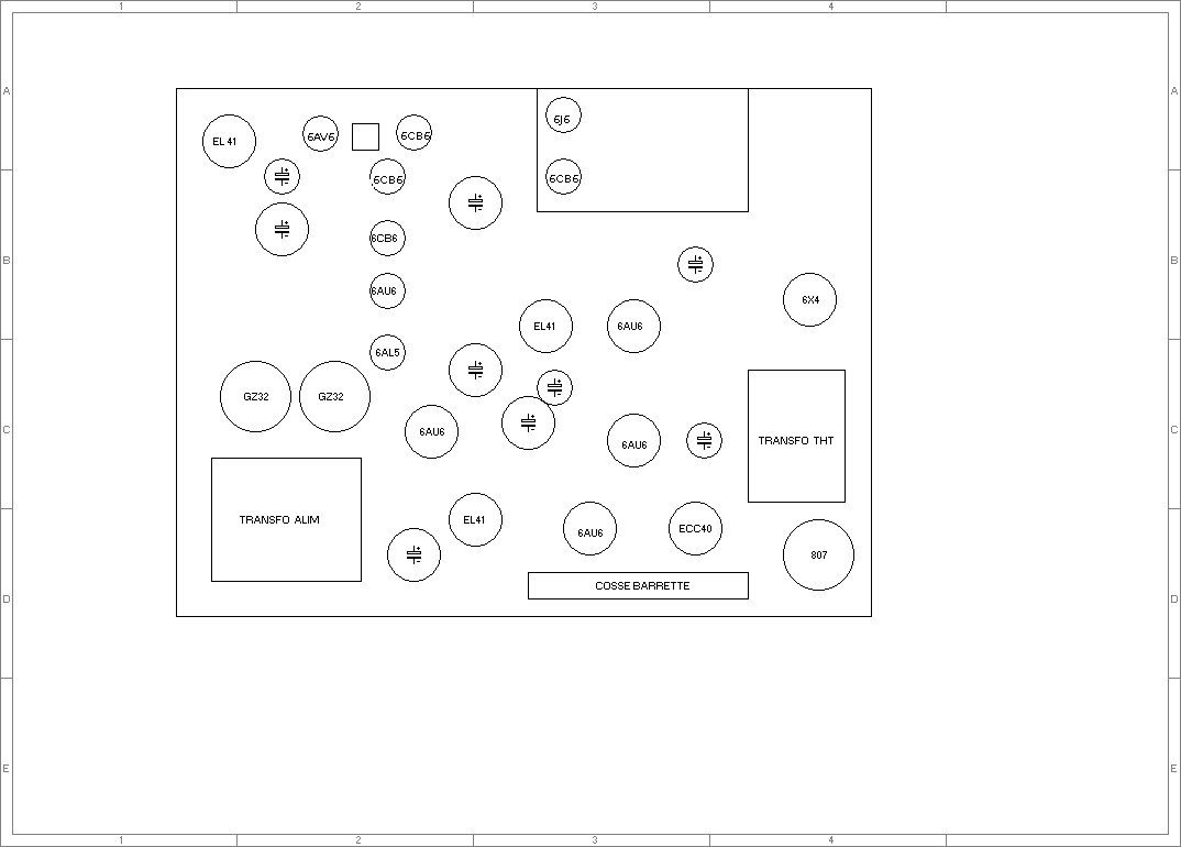

Pour Benoît, c’est comme vous le précisez, il y a l’étiquette de « Radio-Industrie » sur le châssis de cette télé. A tout hasard si vous pouviez comparer l’implantation des tubes et transfos sur vos appareils pour voir s’il sont comparables à nos télés, j’ai fait un relevé sur mon téléviseur et Christophe Grasser l’a complété, demandez-lui de vous envoyer ce croquis, je l’ai en mode bmp, mais c’est un format que le forum n’accepte pas et je n’arrive pas à le convertir en jpg… peut-être que lui saura ! ! !

Pouvez-vous me dire ou se trouve le filament sur le culot ( c’est facile à trouver )
Il y a deux cablages , ça en eliminerait une partie
Et comment se fait le détrompage

Le détrompage se fait par un ergot visible sur la photo du culot, face à la seule broche non reliée. Et le filament est relié au deux broches qui se trouvent de part et d’autre de cette broche face au détrompeur (voir brochage joint).

Excellente nouvelle,Benoît nous confirme également l’existence de ces deux exemplaires respectivement de Téléariane et Tévéa ce qui fait en tout trois Tévéa et deux Téléariane avec ce tube cathodique et probablement le même châssis ce qui facilitera sans aucun doute la remise en état de ces exemplaires qui n’ont pas l’air d’être fabiqués à l’économie et avec des solutions originales (THT avec doubleur de tension, 30 ans avant les tripleurs THT des tvc des années 70, EL41 trames montée en pseudo-triode et un transfo de sortie de taille respectable)
Je commence à relever le schéma du châssis lequel malgré le fouilli apparent laisse apparaître quelques surprises.
Je joins l’implantation des tubes convertie en jpeg (et hopla, un petit coup de GIMP sous Linux :wink: )
Cordialement, Christophe.

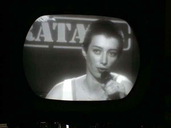

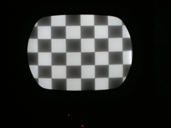

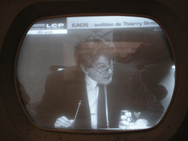

Bonsoir à tous,
Je ne connais toujours pas la provenance et les caractéristiques exactes de ce tube mais la restauration du Tevea avance et je peux affirmer qu’il est chauffé sous 6,3V et que la THT est de l’ordre de 11kV.
Elle était de 12kV avant réglages mais après modification de la valeur du condensateur du circuit de peaking et réglage de la linéarité, elle a baissé à 11kV et encore avec un écran noir. Cela baisse à près de 10kV en augmentant la luminosité.
Pour cette valeur de THT, le tube semble sensiblement moins lumineux et la concentration n’est pas homogène sur tout l’écran.
Le fait qu’il y ait un doubleur de tension n’est certainement pas anodin et ce TRC doit peut-être avoir au moins 12kV sur son anode.
Le MT336A de la Compagnie des Compteurs acceptait jusqu’à 15kV.
Je n’ai constaté aucune présence de tache ionique et comme il n’y a pas de piège à ions, je me demande si ce tube ne serait pas à écran aluminisé tout comme le MT336A …
Je joins quelques photos.
Cordialement, Christophe Rfl2221.
