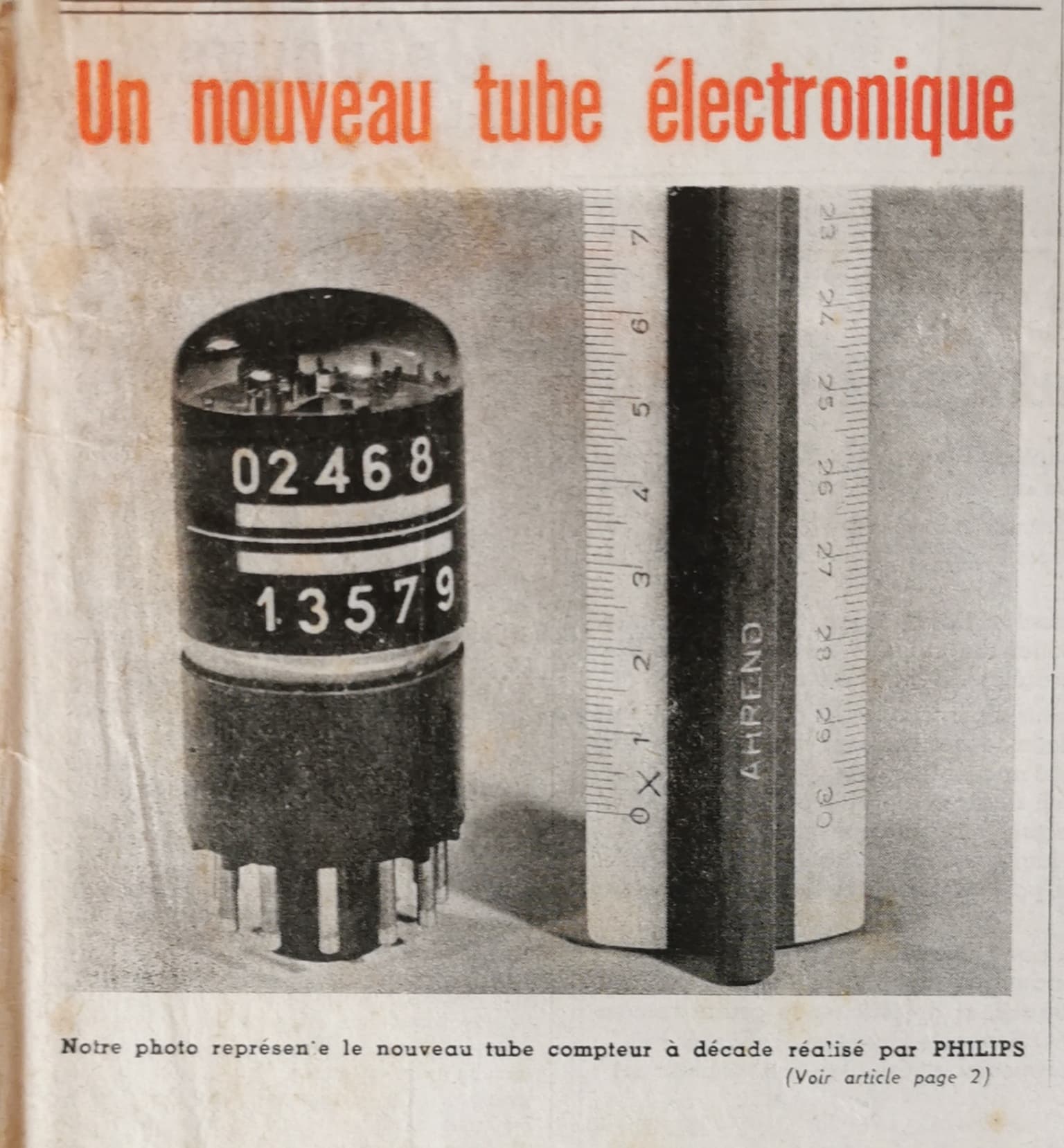

" La radio professionnelle", numéro 234présentait en 1954 un tube « afficheur ». N’ayant pas trouvé la référence ni l’usage réservé à ce tube je vous remercie pour toute information complémentaire.
Pour une fois je connais !
C’est le E1T
https://www.tube-tester.com/sites/nixie/different/e1t-tubes/E1T_philips/e1t-phil.htm
Je pense une construction et un fonctionnel similaire au decatron :
Ok merci, si je comprends bien usage surtout destiné aux appareils de mesure et calculateurs pour ne pas dire ordinateurs.
un des multiples avatars des tubes compteurs a gaz , supprimant le gaz ionisé la vitesse de comptage augmente; le maintient du faisceau en position se faisant par une charge electrostatique
Très différent du Dekatron!
C’est un tube à déviation de faisceaux utilisé sur quelques fréquencemètres PHILIPS et une marque allemande, mais surtout dans l’industrie sous forme de modules compteurs de marque TRANCO
J’ai quelques un de ces modules et plusieurs E1T
Mais j’aimerais bien un Philips!
Je collectionne tout ce genre de tubes, les TROCHOTRON aussi!
