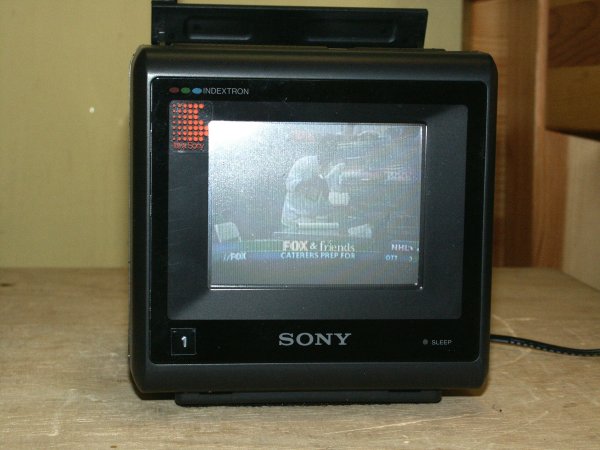

Ce TV Sony KVX-370 « Indextron » vient d’intégrer ma collection de téléviseurs couleur miniatures.
Il utilise un tube couleur tout à fait spécial dit « à indexation de
faisceau ». dont le nom commercial Sony est « Indextron ».
Le tube possède un canon à électrons unique qui est modulé
alternativement par la modulation RVB des trois informations couleur
commuté à la cadence de la sous porteuse. Une grille proche de l’écran
est commutée à la même fréquence et dévie le faisceau vers la bande de
phosphore de la couleur appropriée.

En tout cas c’est un petit poste très intéréssant et le voir fonctionner est un vrai plaisir.
Merci beaucoup de nous faire profiter de toutes ces photos.
Dommage que cette technologie ne fut que très peu diffusé.
amicalement a tous
wilfrid

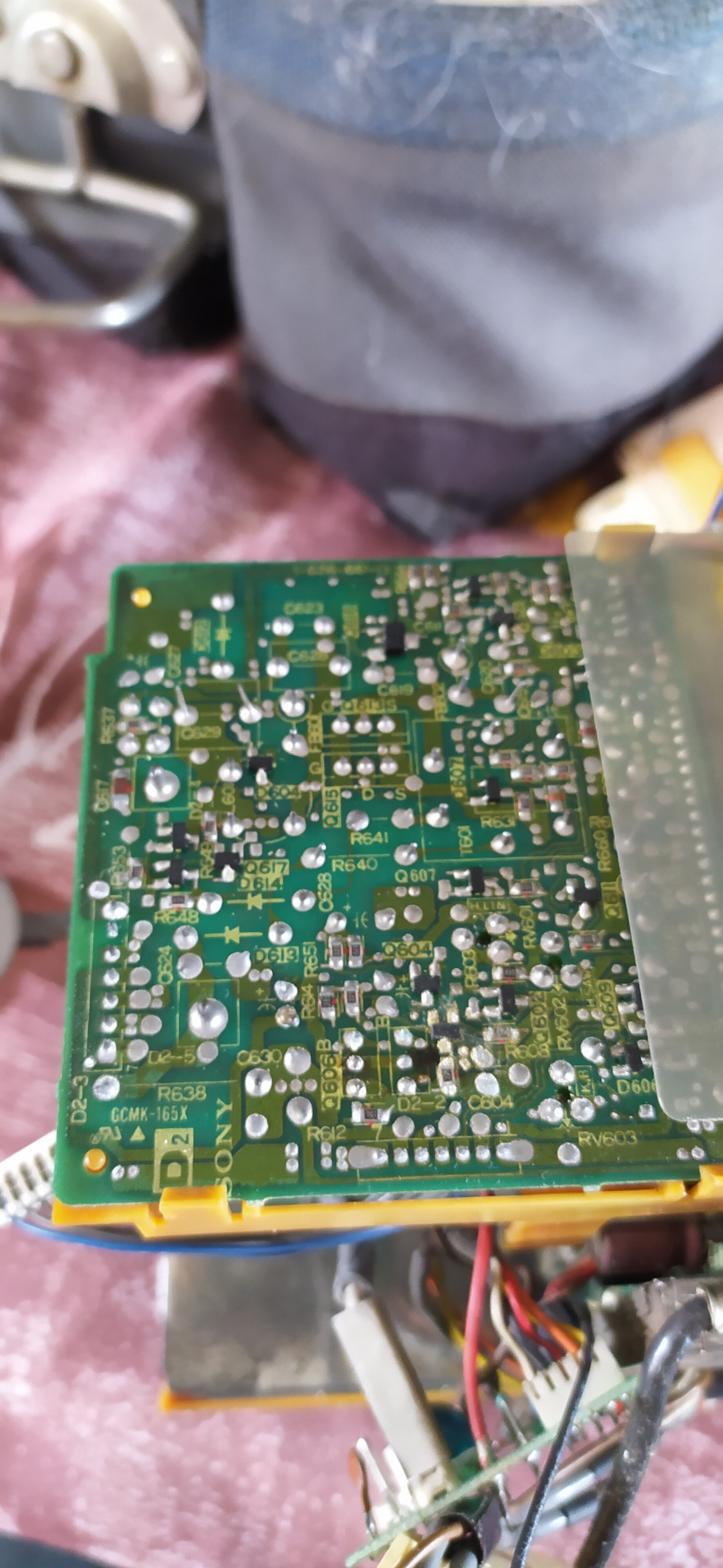

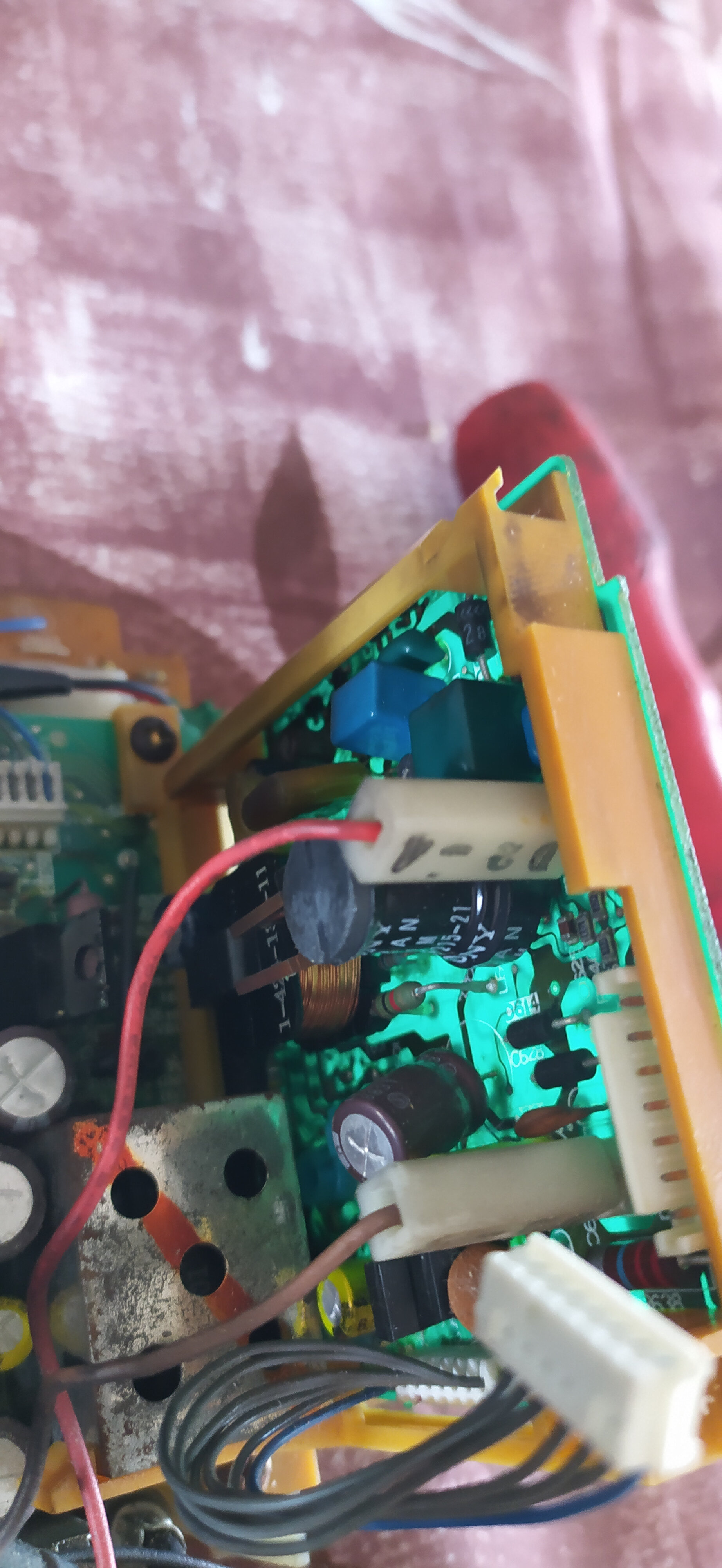

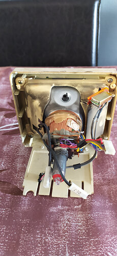

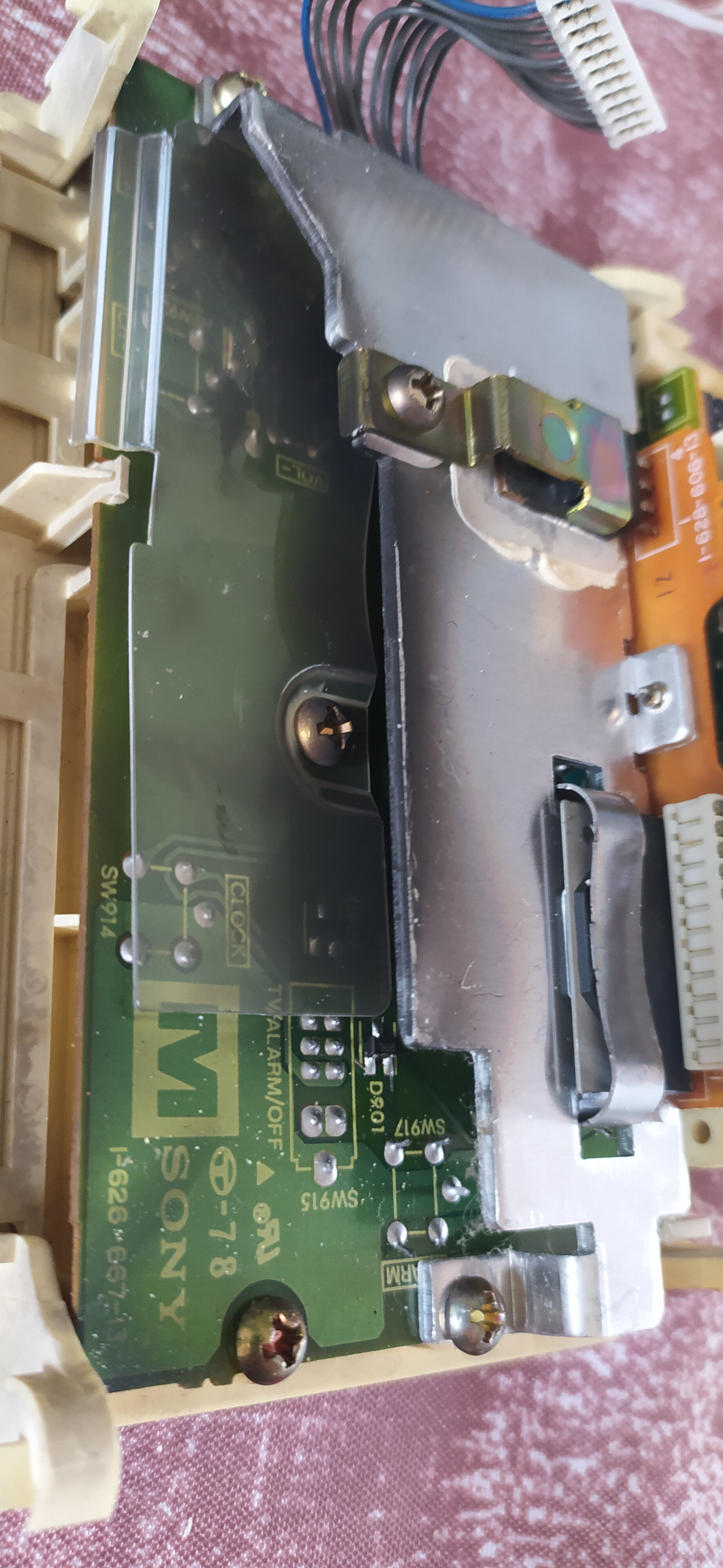

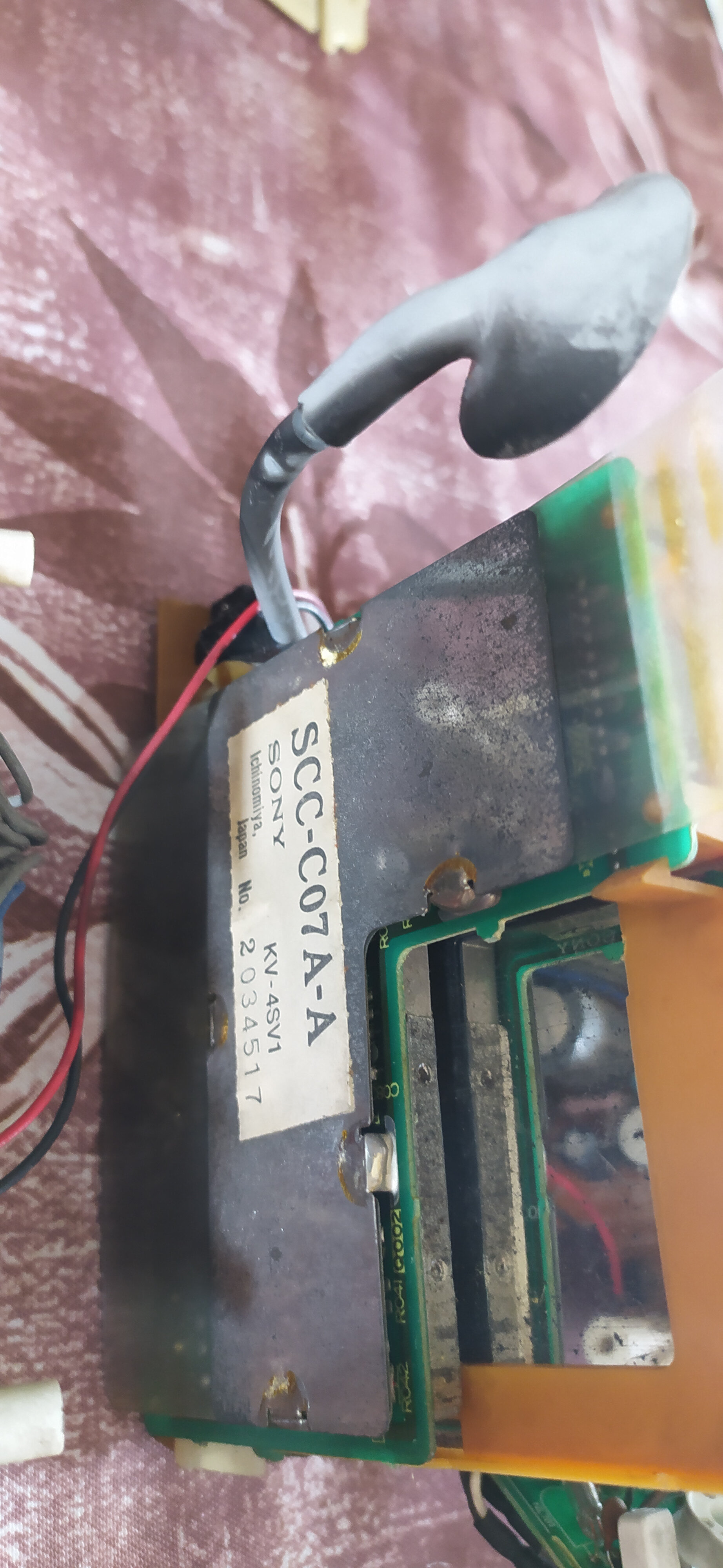

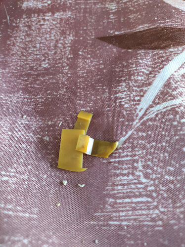

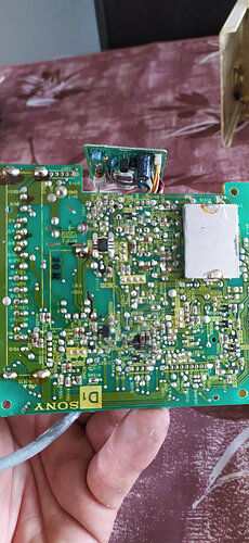

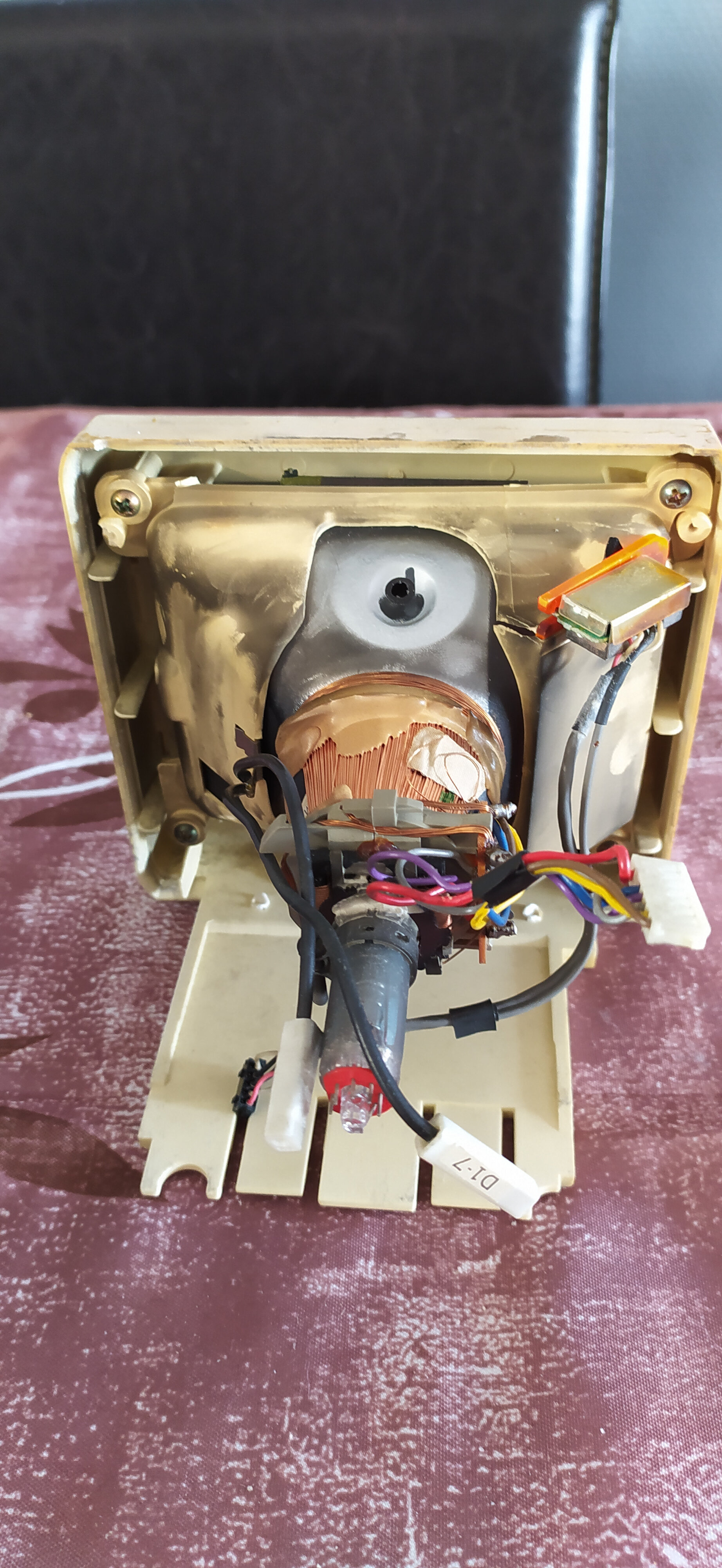

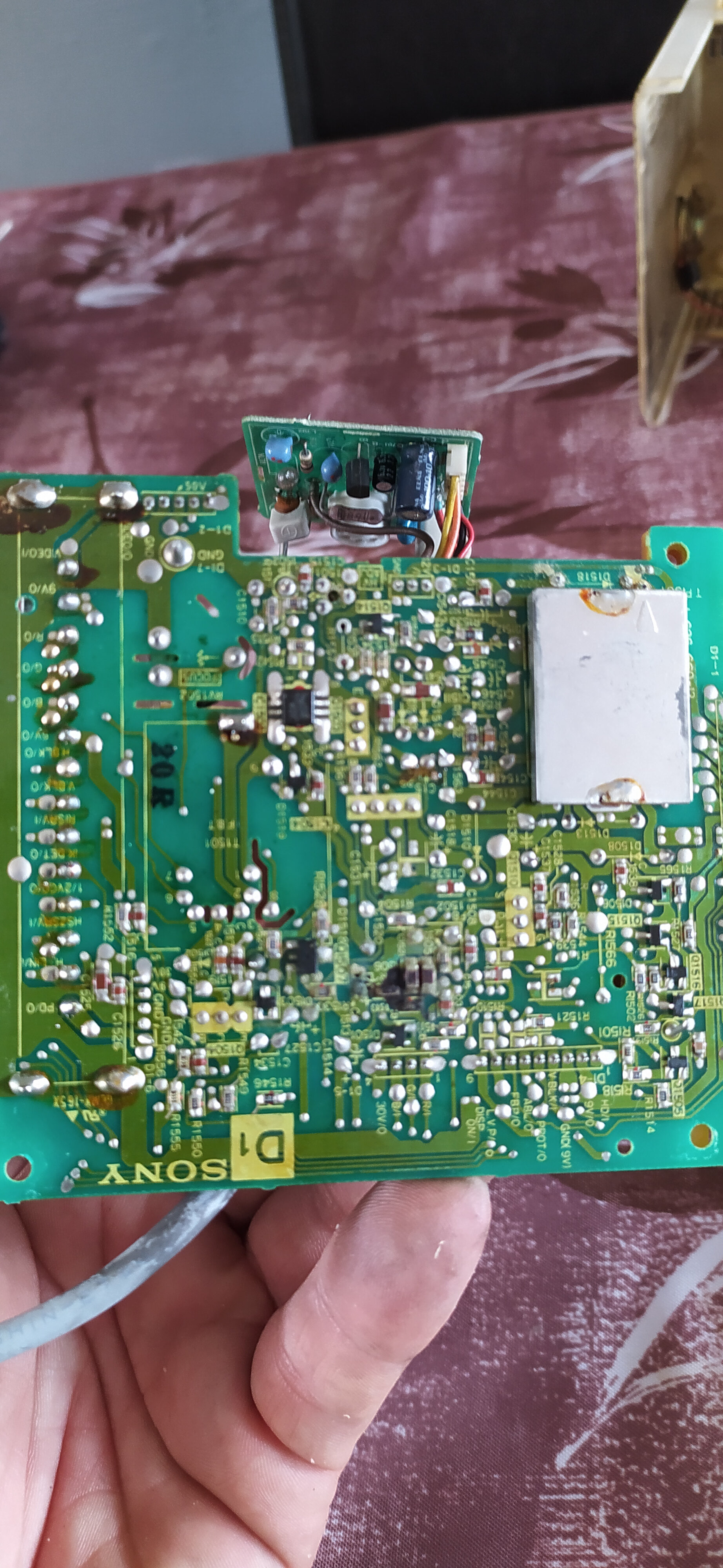

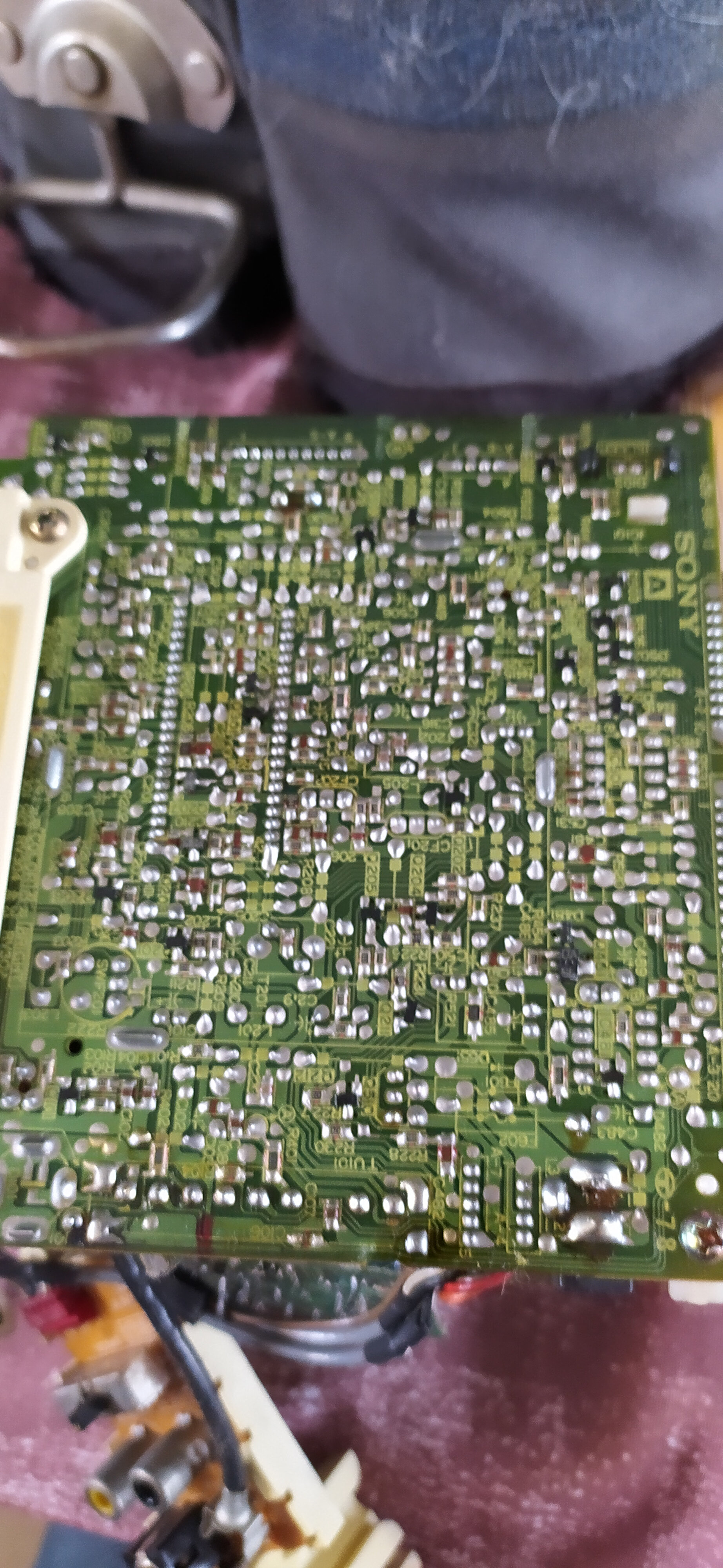

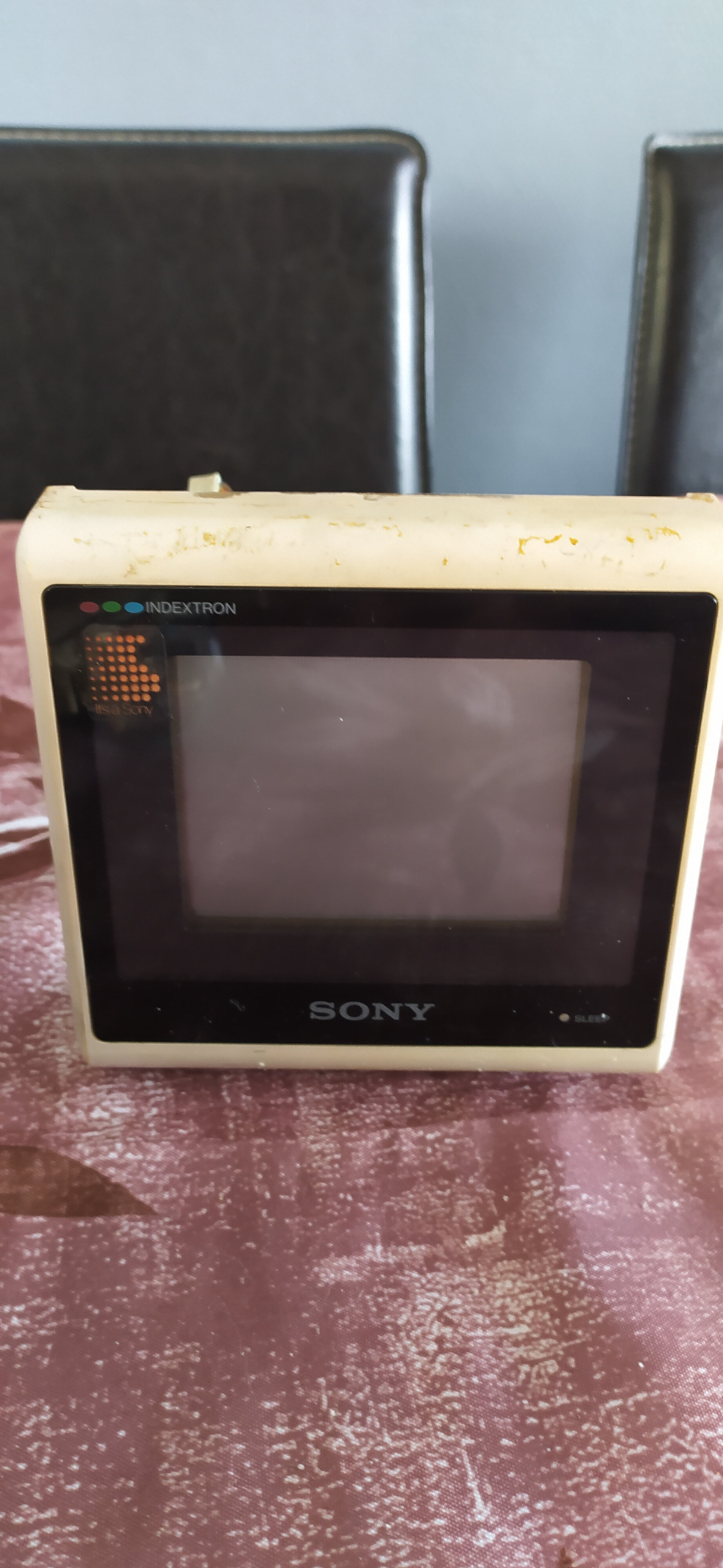

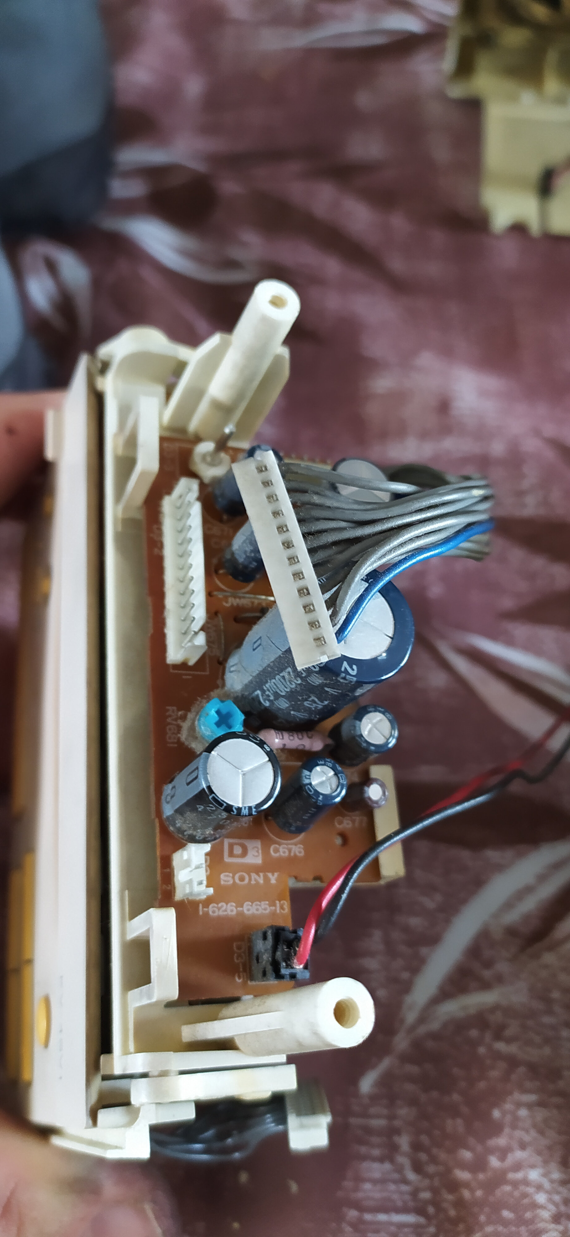

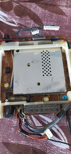

Je ne sais pas si il faut ouvrir un autre poste ou continuer sur celui-ci, j’ai a remettre en route un tout petit Sony KV-4SV1, qui appartient a Erik 3, au démontage je m’aperçois que la plasturgie est très fragile, le plastique casse comme du verre, rien de grave mais il faut faire très attention juste quelques petits morceaux de partis. Ma synthèse va être fini aujourd’hui donc je suis un peu en décalage par rapport a aujourd’hui, il est poussièreeux signe qu’il a un peu fonctionne dans le temps :wink:

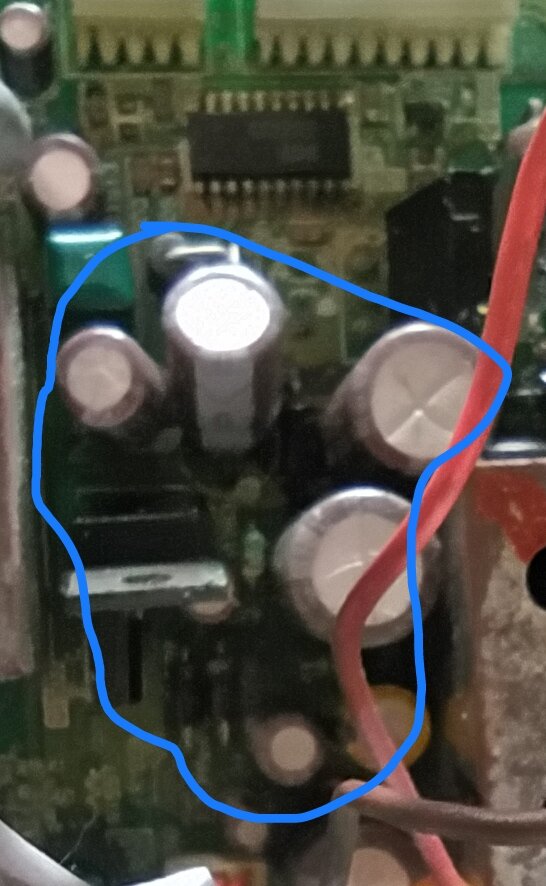

Dans la zone entourée en bleu les condensateurs ont bien coulés…

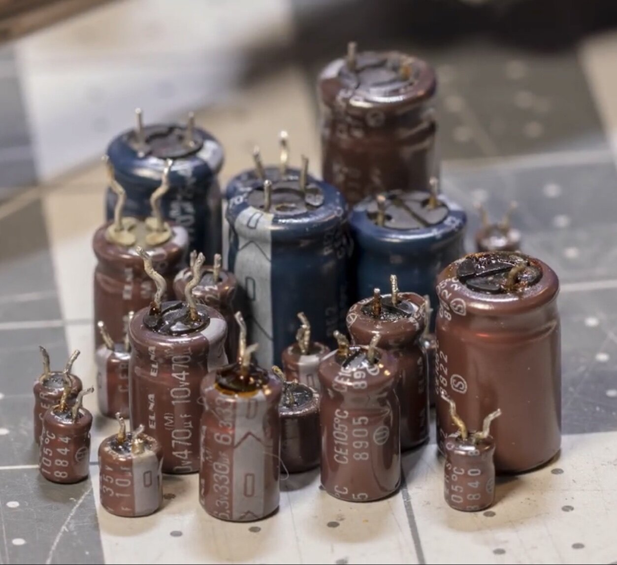

Il faut remplacer les 14 ou 16x électrolytiques « ELNA » mauves.
Nettoyer le PCB de l’électrolyte acide qui ronge les pistes.
Y compris SOUS certains circuits intégrés, notamment le CI de « Power Management ». Parfois la corrosion est telle, que les broches des circuits intégrés tombent de rouille.
Le TV chauffe fort de par la compacité de ses circuits imbriqués en un cube. Le plastique devient cassant en vieillissant.

Condensateurs ELNA défectueux Sony KVX-370 :

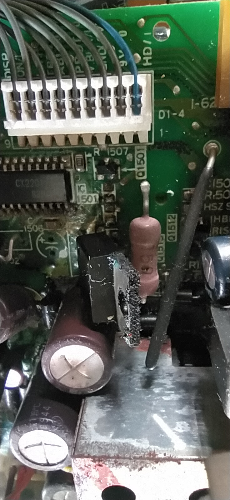

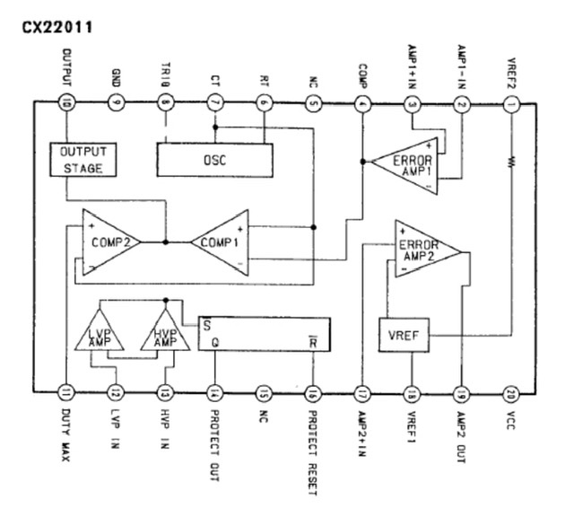

Le CI de gestion de l’alimentation. Il y a un gros électrolytique très proche qui provoque beaucoup de corrosion.

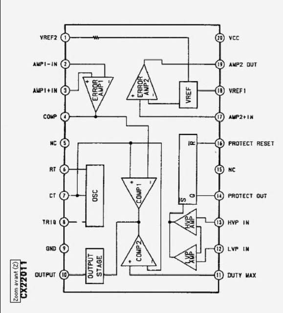

Si ce CI CX22011 est endommagé, rien ne fonctionne.
Son brochage :
Merci beaucoup Jérôme pour ces conseils précieux, effectivement c’est du condensé, j’ai déjà fait un nettoyage avec un solvant non agressif… Je donnerai des suites un peu plus tard en espérant de ne pas avoir de mauvaises surprises après :wink: c’est une curiosité qui me va a ravir…

Particulièrement axé sur le PB du CI Sony CX22011 et la corrosion autour.

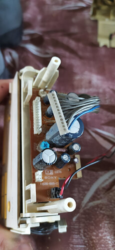

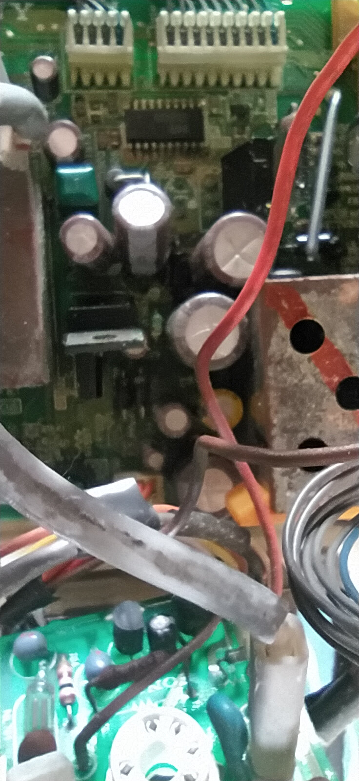

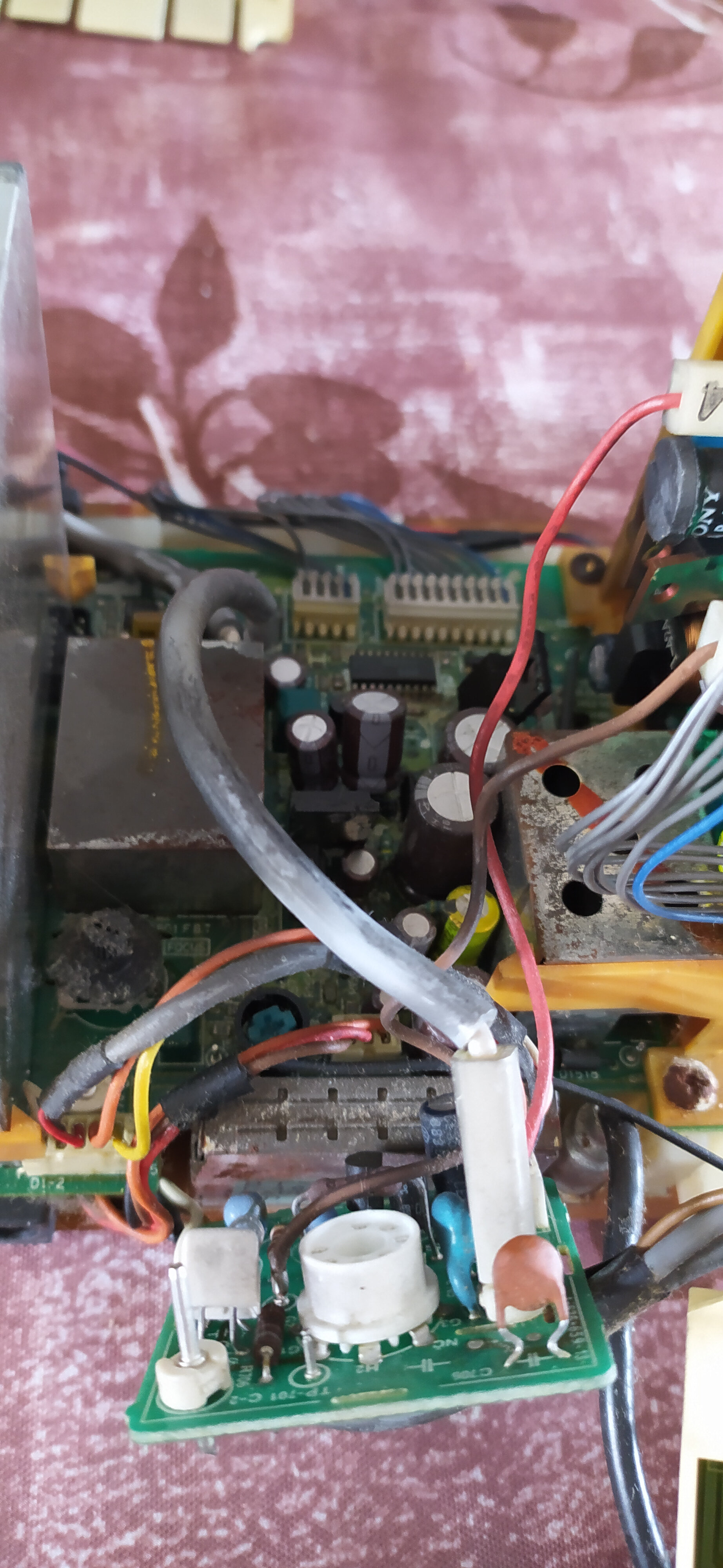

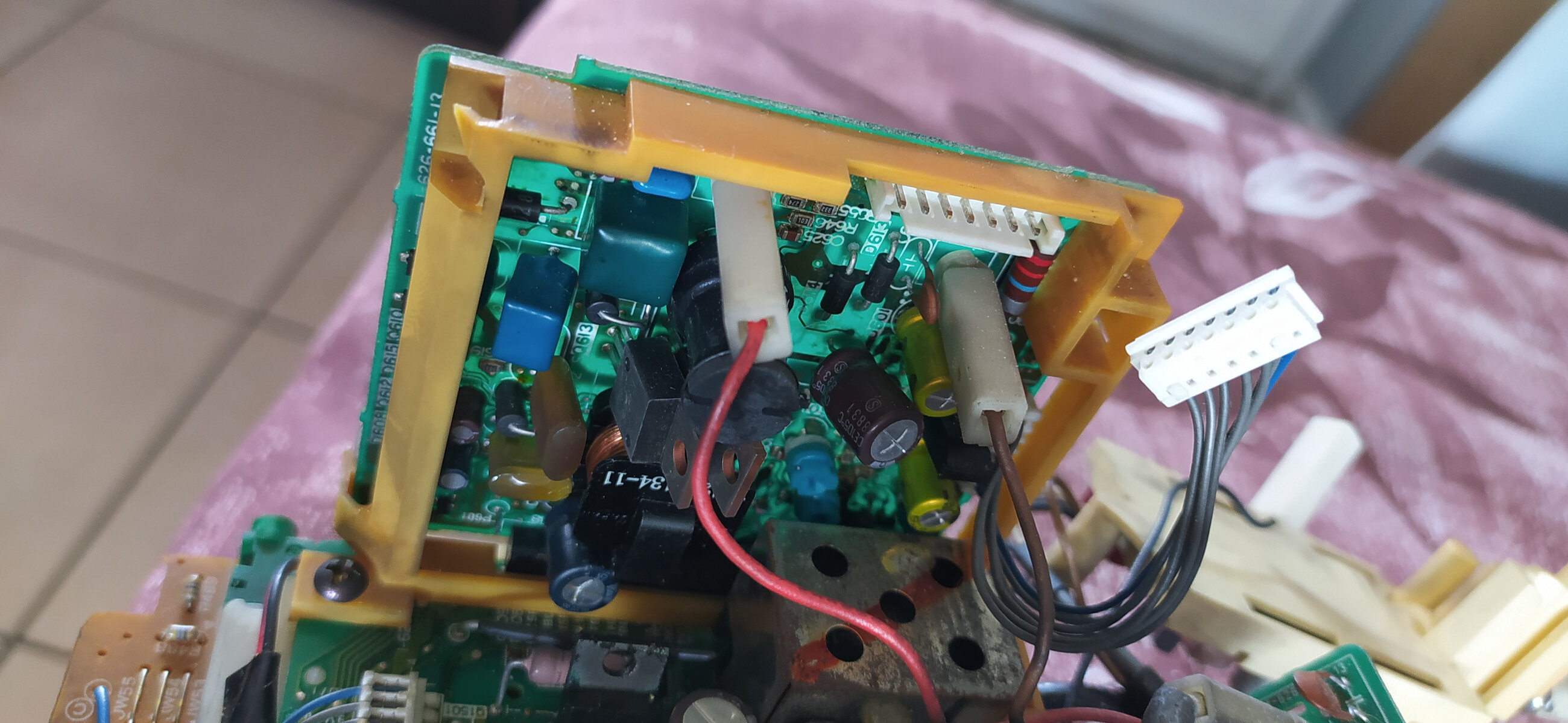

La c’est top :+1: Du coup j’ai cru que c’était toi qui avait refait ton petit Sony, en fait la pour moi c’est l’aventure, je suis bien équipé pour travailler tout ce petit monde, a première vue l’environnement du cx23011 n’a pas l’air mal, pas de corrosion mais sa a commencé un peu a coulé, ce serait bien si Erik3 pourraist Nous en dire un peu plus sur l’historique de ce micro tv.
Malheureusement je ne sais pas en dire beaucoup plus sur la TV. Elle vient d’un site aux enchères japonnais.
Depuis qu’elle est en ma possession je n’ai jamais essayé de la faire fonctionner (car elles sont connues pour les condensateurs de mauvaise qualité).
Tu as bien fait de ne pas l’alimenter.
Je commence ce soir a m’occuper de le carte où il y a eu des coulures . La suite bientôt
