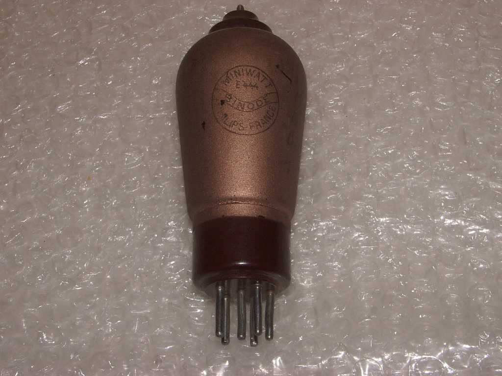

Tube E444 avec culot B5 + 1, sur quel Marque de poste ce trouve ce tube ?
Qui connait ce brochage de ce tube E444 ?
Sur quel Marque de poste trouve t’on ce tube ?

  Voici le Tube E444 en pièce jointe
Il existe 2 tubes avec 2 sorte de culot et ils sont differant
Et la deuxième sorte  avec broche au milieu ?

C'est qu'il y a plusieurs sortes de E444 !
Par ex la E444S :
https://www.radiomuseum.org/tubes/tube_e444s.html
Sur quelle marque de postes trouve t'on ce tube E444 avec broche au centre ?

Grosse salade, il y deux tubes différents, la E444 avec deux variantes de culot et la et la E444S :
       1) La "Binode" Philips (diode tétrode) E444 existe avec deux culots, le plus courant est avec le culot européen à 6 broches classique sur la circonférence (identique à celui de la E463 ou de la AK1 avec une broche de moins) et un téton supérieur à vis moletée
Ce même tube "Binode" Philips (diode tétrode) E444 existe aussi plus rarement avec une variante de culot présenté par Hubert : 5 broches européen en croix classique avec une broche supplémentaire (identique à celui la B2043 par exemple) mentionée sur la fiche Rmorg de la E444 avec l'indication B5+1.
        2) La "Binode" Philips (diode triode) E444S avec le culot 5 broches européen en croix classique et un téton supérieur à clipser
Deux photos pompées sur internet de ces tubes :

La réponse à la question posée par Hubert se trouve dans le GL, il suffit de savoir en utiliser les fonctionnalités ...
Cependant tout ces postes ont je pense le modèle avec le culot le plus courant (6 broches en circonférence) donc le problème reste posé.
