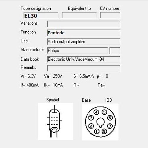

Je recherche toute information concernant ce tube EL30, qui semble avoir existé. Instinctivement, je pense à Mullard, mais je n’ai rien trouvé.
Bonjour, voilà ce que j’ai trouvé dans une de mes docs

La dissipation plaque est 4,5 Watts puissance de sortie 1,5 Watts
un peu similaire à la EL42 pour auto-radios
