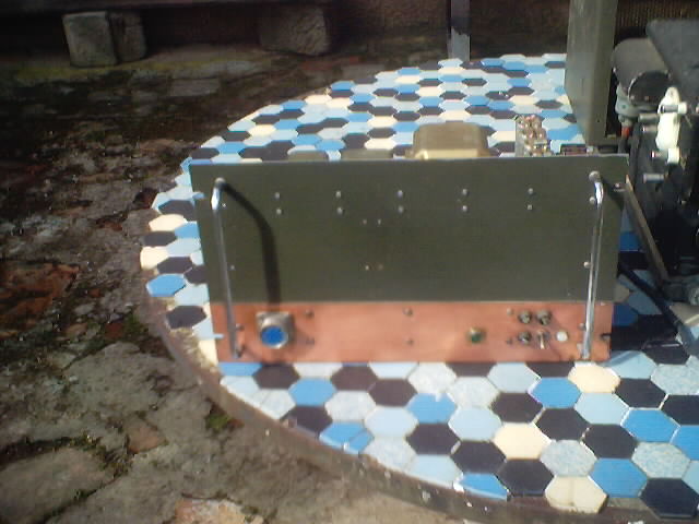

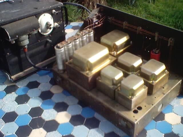

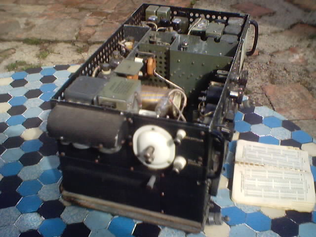

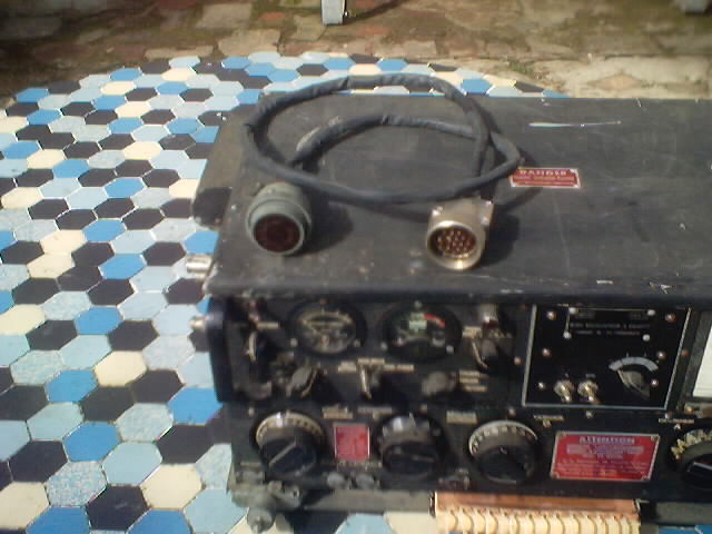

Quelques photos datant de 2003 d’un de ces Collins et de son alimentation implantée dans un coffret d’une ex-alimentation secteur d’un GRC-9. Pas besoin de licence pour savoir, calculer, construire et émettre un peu plus d’une centaine de W avec un long-fil. Ah. Ne pas oublier, une excellente terre, cela va de soi avec ces bouts de fil servant d’aérien.

L’alimentation et l’ART-13 en photo date de 2000, photos prisent en 2003 pendant les vacations de Pâques, à la maison de campagne dans le Sud de la France.
J’ai ressorti les schémas, sur les photos le plus gros des deux transformateurs pouvait délivrer 600VA pour la HT, le deuxième 415VA pour la BT. Il y avait de la marge pour éviter la chauffe de ces éléments qui n’était pas cadeau au niveau prix.
A côté sur la photo, quatre selfs de filtrage fabriqués chez le bobineur ayant construit les deux transformateurs d’alimentation. Ces quatre self était dans les circuits HT 400V et 1150V pour le filtrage. Elles faisaient chacune 15 Henry.
La HT 400V était filtrée par 3 groupes de 2 condensateurs série 15µF 450V, shunter par des résistances de 360K, avec les deux selfs intercalées.
La HT 1150V était filtrée par 2 groupes de 5 condensateurs série de même valeur, shunter par des résistances de 750K avec une self entre les deux groupements et une self à la sortie.
Le redressement des tensions se faisant, pour le 400V par un pont de 1N4007 et pour le 1150V par un pont de 8 BY228 montées par deux en série avec des résistances de 4.7 mégohms en parallèle sur chacune des BY228.
Il y avait d’autre composants après le filtrage et avant l’envoi des HT sur l’émetteur Collins.
Voilà ce que je faisait il y a maintenant quelques années. Des bons souvenirs pour quelqu’un qui ne sait pas comment fonctionne un tube. HI 3 fois.
