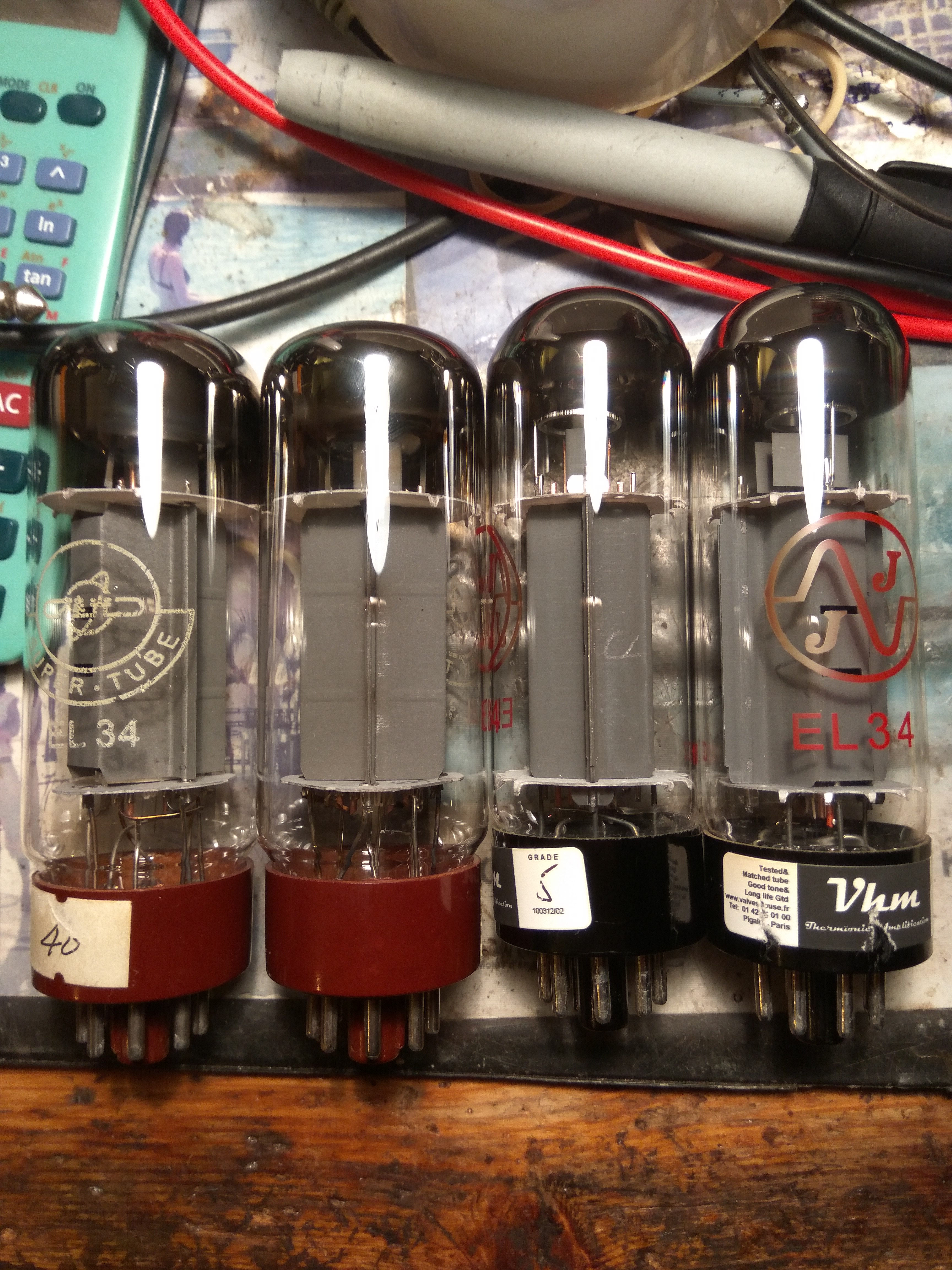

bonsoir,
voici quelques photos…
tube JJ EL34 standard a droite (de prêt) et mess tubes guigang EL34 a gauche.
guigang aurait-ils copiés sur des 6CA7 ou encore KT77 ?
on voit que l’anode et la bouteille de verre des tubes guigang sont + grandes.
je recherche les équivalents actuels avec ces critères la.

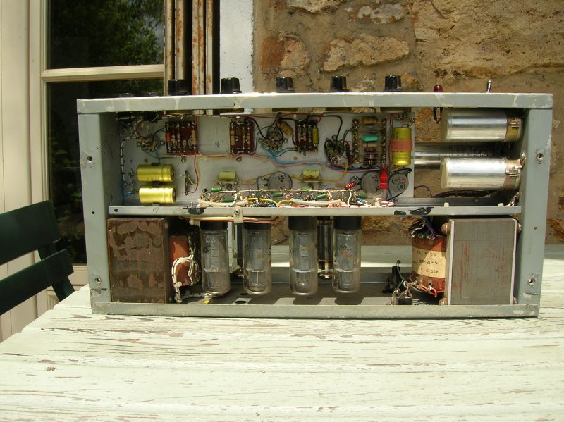

J’ai un ampli de basse avec 6 en push parallele que j’avais fait dans mon jeune temps ce sont des RTC

ce qui me choque dans la presentation de ces divers tubes c’est que les caractéristiques d’un tube sont données par les cotes mécaniques de ses électrodes
tres rapidement
la pente est donnée par le pas de la grille, sa distance par rapport a la cathode
l’impedance interne du tube par le rapport des diametre cathode plaque
donc si on a des tubes avec des électrodes de cotes différentes leurs caractéristiques electrique doivent etre differentes
bonjour,
@semreh : c’est sans doute du a une dispersion des caractéristiques du tube.
l’électronique de mon ampli n’as aucun soucis, voir les messages au dessus.
c’est un ampli en classe A avec un cathode bias…rien de plus simple.
Rk fait 130 Ohms et Ck fait 100 uF/35V
le condensateur de liaison fait 47 nF/400V.
@Radiolo : c’est pour ça que j’ai un peu peur pour mon futur achat.
je cherche toujours ou ils aurait pu copier ces tubes la…de façon a ce que je puisse reprendre les mêmes en fabrication actuelle.
je confirme que entre le son des JJ et mes guigang c’est pas pareil…
je compare avant quand les guigang étaient neuves et les JJ…je préfère sans hésiter guigang.
mais ces tubes ne se fabrique plus…d’ou mes questions.
il y a aussi une différence sur G3…une EL34 normale le fil de grille 3 va jusqu’au extrémités…moi aux extrémités j’ai des sortes de plaques…on aperçoit ça sur ma dernière photo.
