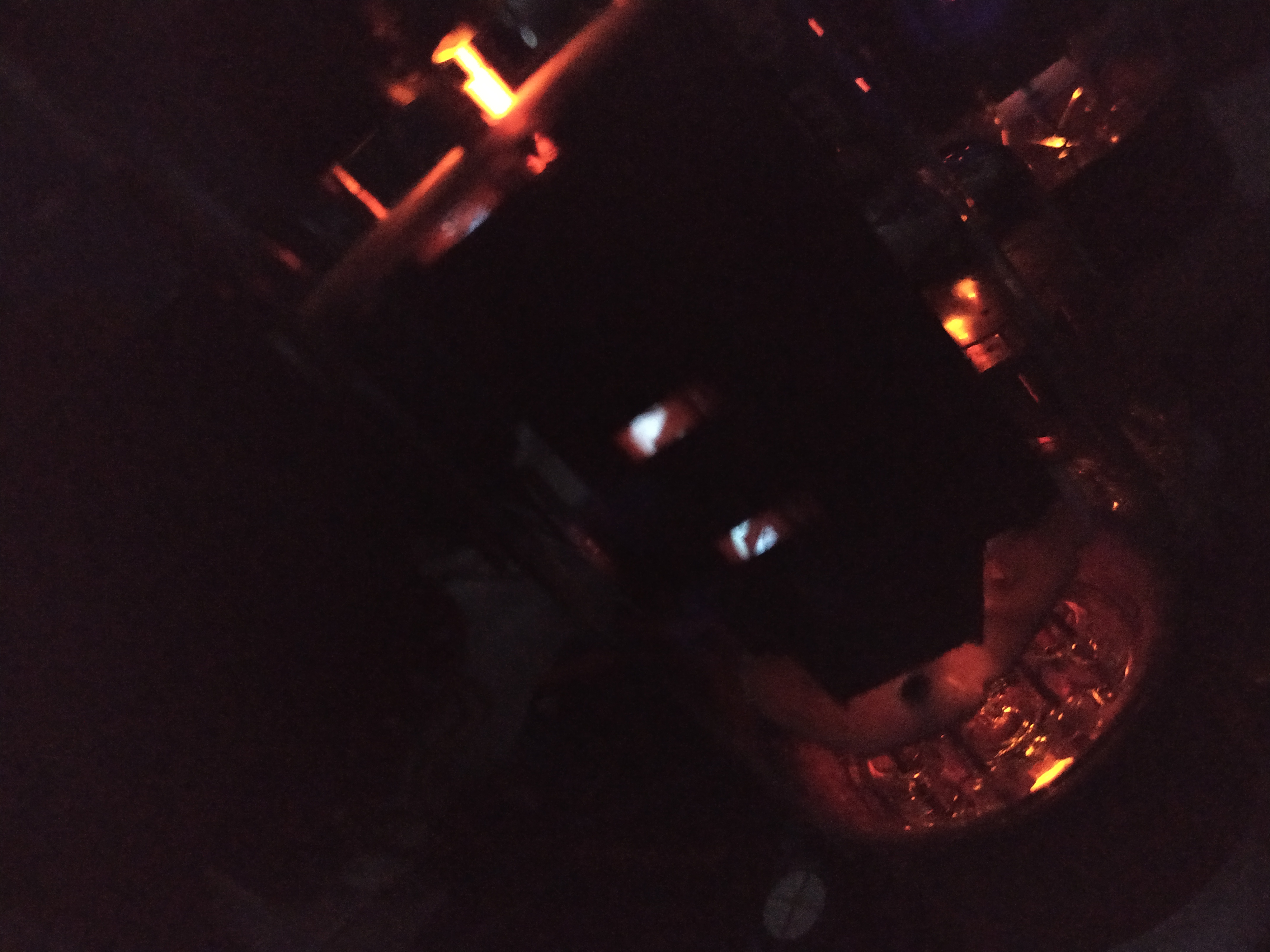

0 anode rouge quel surprise…
j’ai fait une boulette…celle de remettre les vieux tubes guigang
un des deux tube s’est mis a craquer et a être microphonique a fond…prochain allumage qui s’est traduit par une plaque orangé très clair + résistances cathodes bien noircies.
tests sur lampemetre : cela flashe de partout…l’autre tube as finit par déclarer forfait un petit peu après sur le lampemetre de la même manière.
terminé ! ils vont aller tout droit a la poubelle et je vais changer condos liaison + ceux de cathodes + tubes + résistances de bias comme ça je serait enfin tranquille.
la, ça m’a servi de leçon…la prochaine fois je serait a quoi m’attendre.

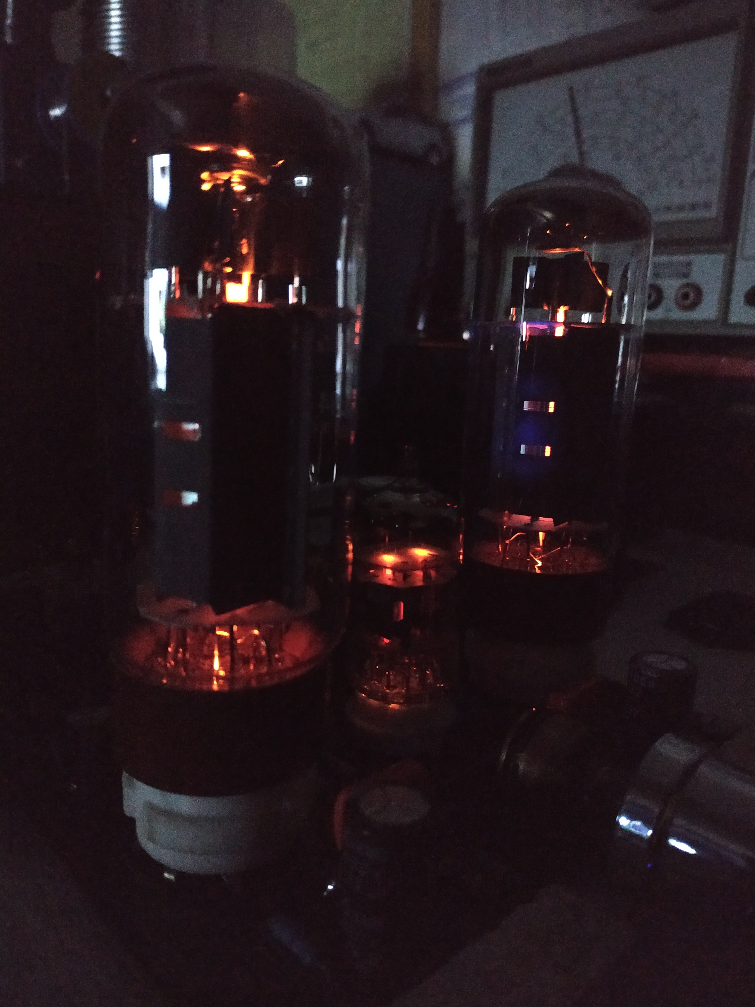

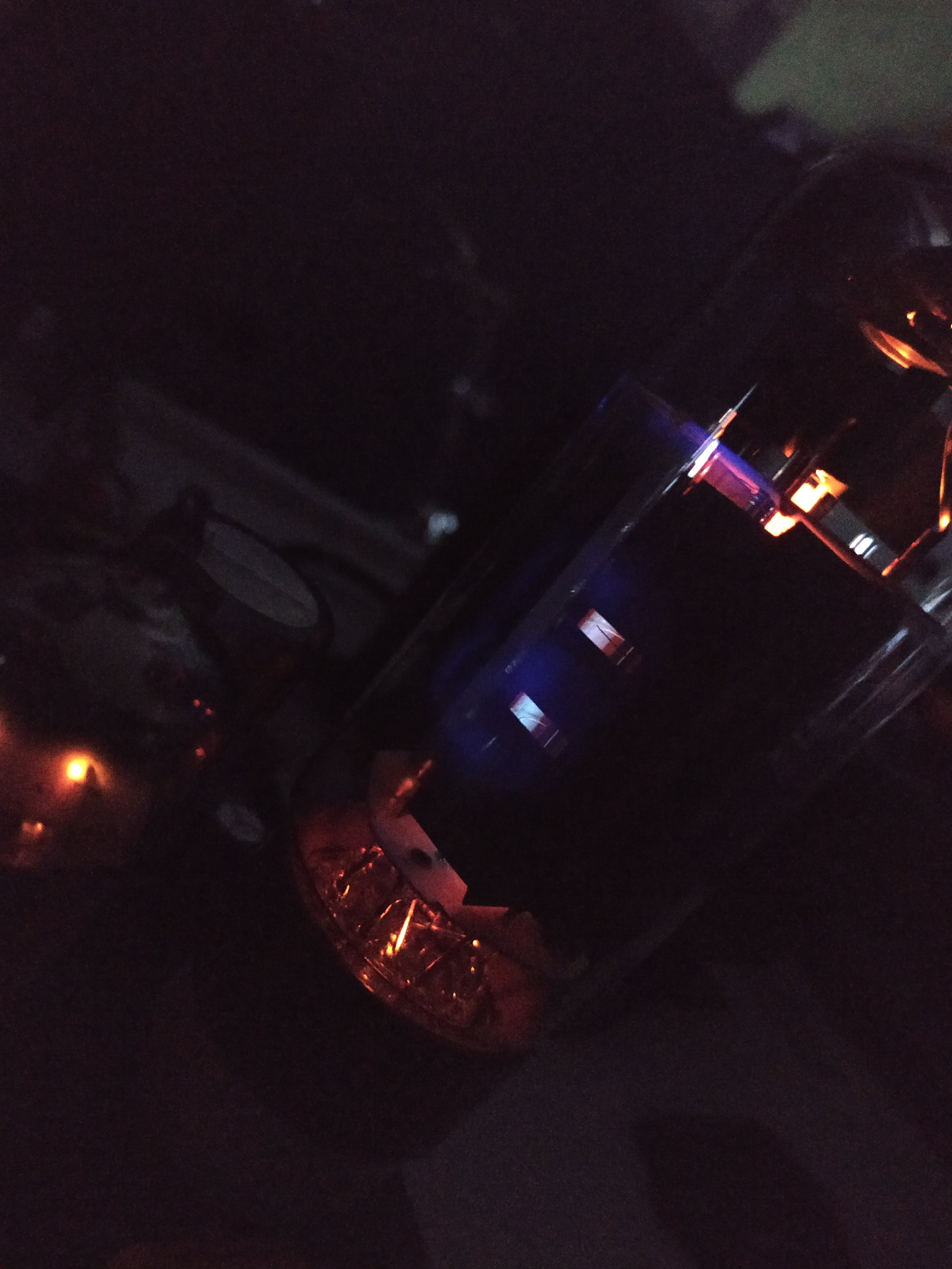

bonjour,
j’ai un nouveau soucis avec des tubes neufs de chez schuguang :
au lieu d’avoir les “fameuses stries bleues/blanche en interne”…il y as plus de zones d’ombres ca devient tout bleu comme le montre la dernière photo…
tension sur G1 a droite : 700 mV
tension sur G1 a gauche : 300mV
j’ai changé condensateur de découpage cathode + liaison et ainsi que les résistances de polarisation Rk.
tout as été vérifiée avec mon alim de labo : OK.
ceci est arrivé lorsque j’ai monté un peu le volume au bout de 10 minutes.
le fait d’effectuer une mesure entre la masse et le condensateur de liaison du coté anode de la 12AX7 me provoque la panne sur les deux tubes en plus d’un “ploc” dans les HPs.
problème de vide ?
tube défectueux a l’arrivée ?
