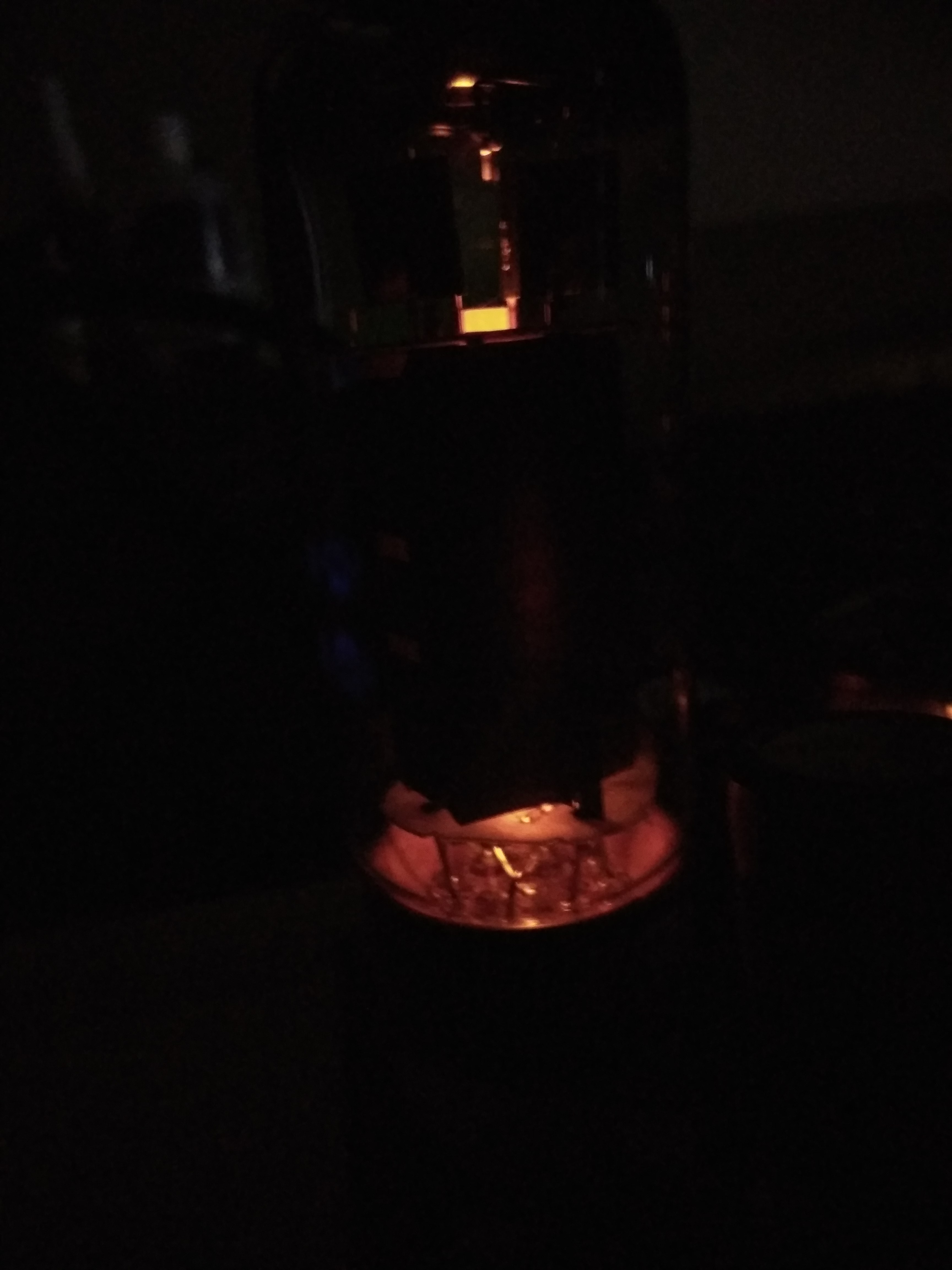

bonjour,
ça recommence, il y as rien a faire.
vu de devant :
vu de derrière :
vu de derrière sur le coté :
0.080x295 = 23.6W de dissipation. (maxi 28.7 W)
ces tubes la sont-ils défectueux, vu de la manière ou cela rougit ?
@Andre-Yves si tu es la, tu en penses quoi ?
320V en sortie de transfo d’alim.
305V après le pont CLC.
je commence a croire que le triage est mauvais…
:rofl:
Etonnant, n’est-il pas ?
mettez les tensions et courants du post 99……….
peut etre que ce que dit le constructeur officiel et pas le copieur schugang est vrai………
bonsoir,
j’ai fini par les retourner…on entends une grille se promener largement dans le tube…et pas que.
ici le datasheet de chez shuguang : http://analogmetric.com/download/Shuguang%20Beijing%20Vacuum%20Tube%20Datasheet%20Analog%20Metric%20Limited.pdf
avant, l’essai de tubes JJ n’avait posé aucun soucis particulier.
je vous tient au courant de la suite des événements…j’ai directement commandé des vrais shuguang appairées usine.
quatre défauts sont visible dans les tubes : pointage de la plaque mauvaise, elle s’en va… une des grilles mal fixée en interne, les extrémités de plaque sont déformées au niveau du soudage & des points chauds sont visibles dans le tube en fonctionnement. (dans l’anode a travers le faisceau bleu…)

je pense surtout que selon TAD ces tubes doivent donner 39 mA (PC) indiqué…ce qui semble bien peu pour un SE en classe A.
j’ai eu de mauvais échos concernant certains tubes de chez eux donc a voir.
TAD as-t-il les tubes déchets de chez shuguang ? ceux entre autres qui aurait échoué aux tests de l’usine ?

j’ai tout remis a mon fournisseur toutes les infos afin de faire remonter ce problème.
@Andre-Yves : je lui en est parlé…cela semble être effectivement un soucis de conception.
(problème de soudage entre les deux morceaux d’anode = problème de dissipation inégale)
