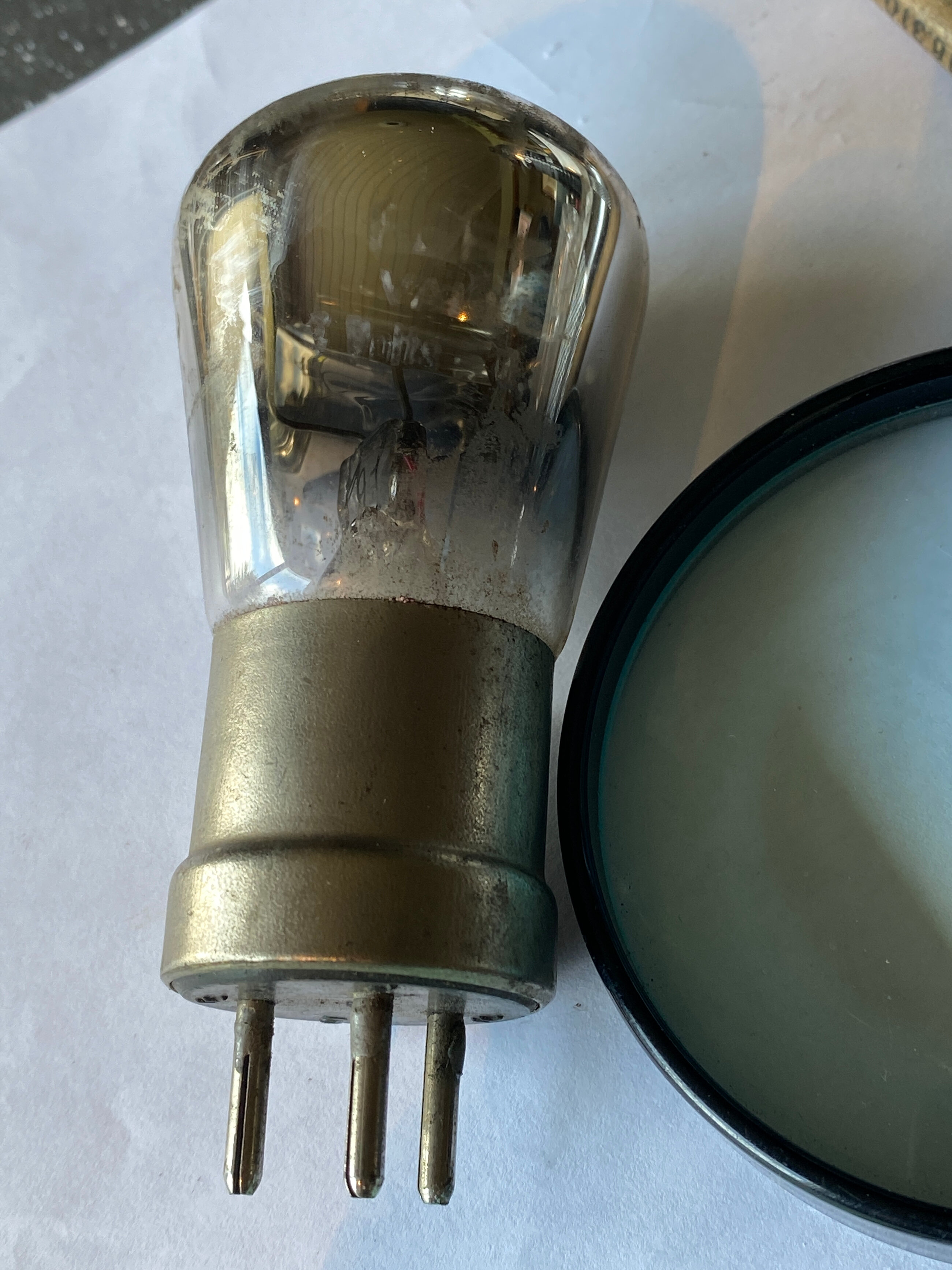

Je cherche des infos sur ce tube ou j’ai réussi à déchiffrer
Ferrix
Valve 4
3V - 08A
C’est un tube à trois pattes.
Cela vous dit quelque chose ?
Merci

valve mono plaque peut etre
Sûrement mais je n’ai pas trouvé d’autre infos, style courant, tension plaque
Souvent utilisée dans les chargeurs de batteries de postes des années 20.
