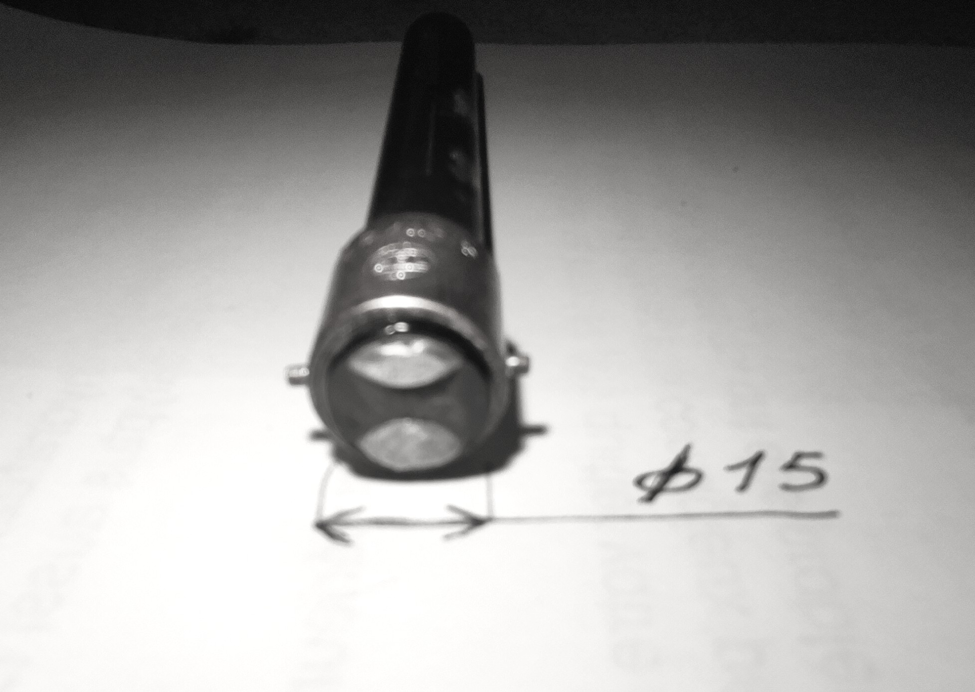

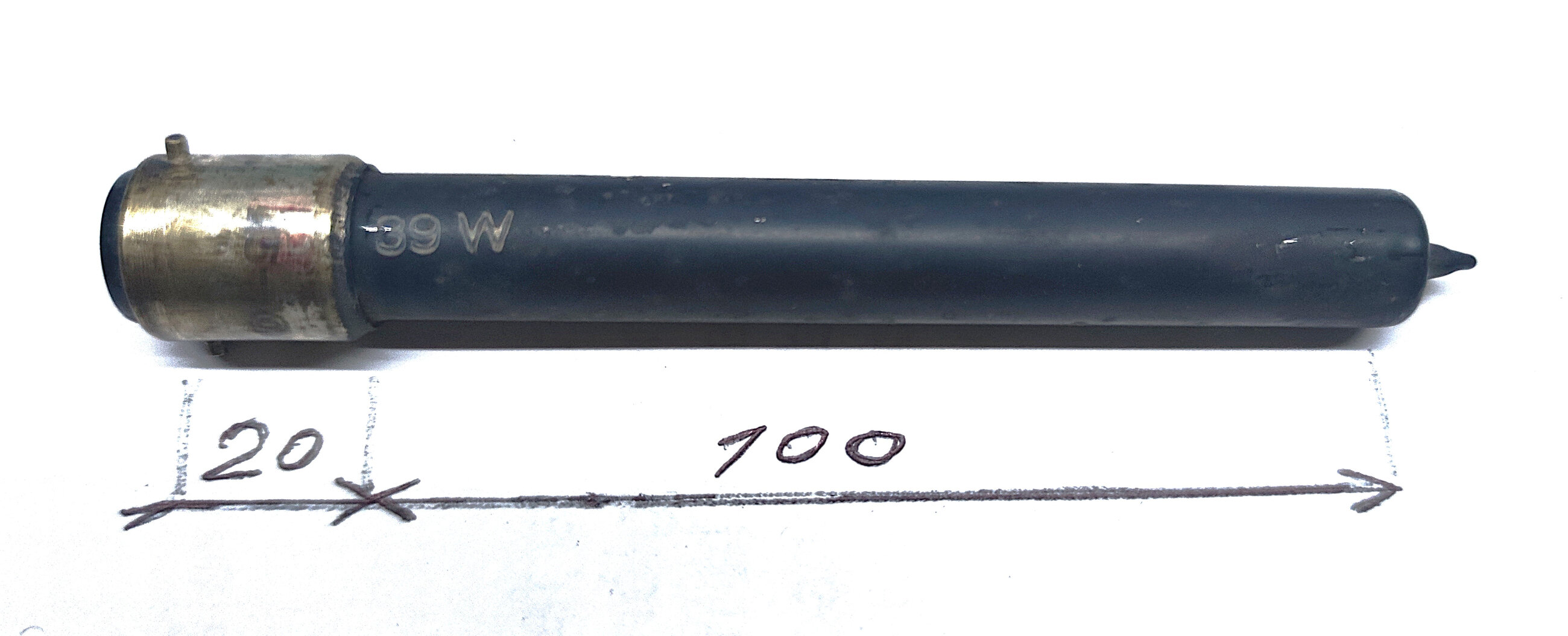

Bonsoir à Tous ! Pourrai-je avoir les caractéristiques de ce tube néon indicateur d’accord. Inscription sur le culot
RR 145 A : DGL
Inscription sur le tube : 39 W
Google ne connait pas ces références ! je m’adresse donc
aux aimables collectionneurs. Merci pour vos services et bonne soirée.

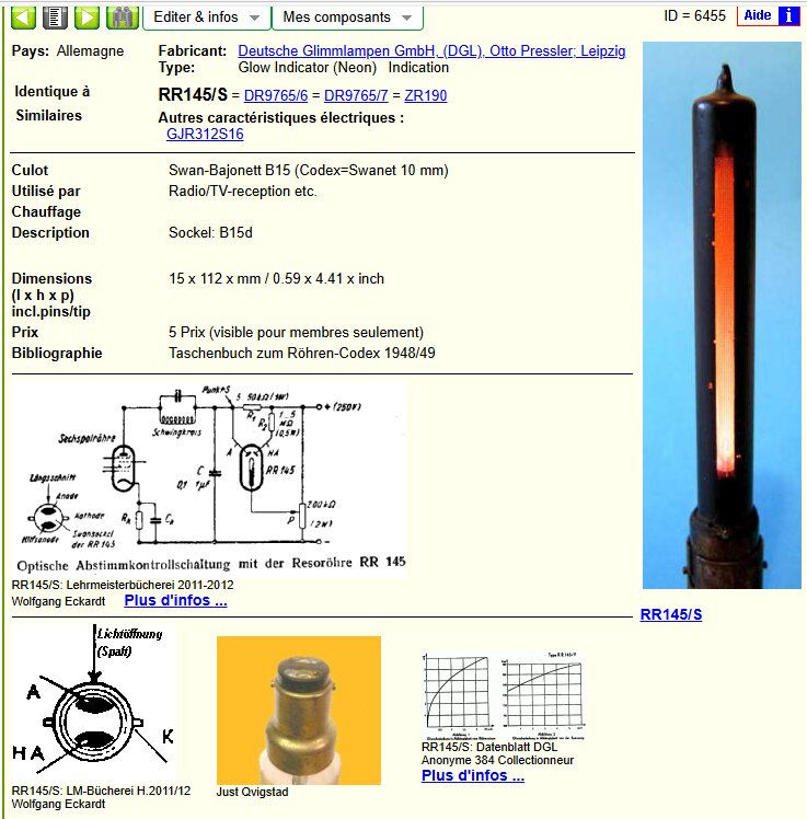

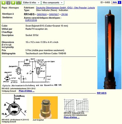

il est tout noir , il n’y a pas un fenetre non peinte sur le tube ?
si oui c’est un tube indicateur neon l’ancêtre de l’oeil magique
Oui le verre est peint en noir avec une fenêtre dans le sens de la longueur : 65 mm sur 3 mm de large. Merci pour le document que vous avez joins , cela me satisfait amplement.
