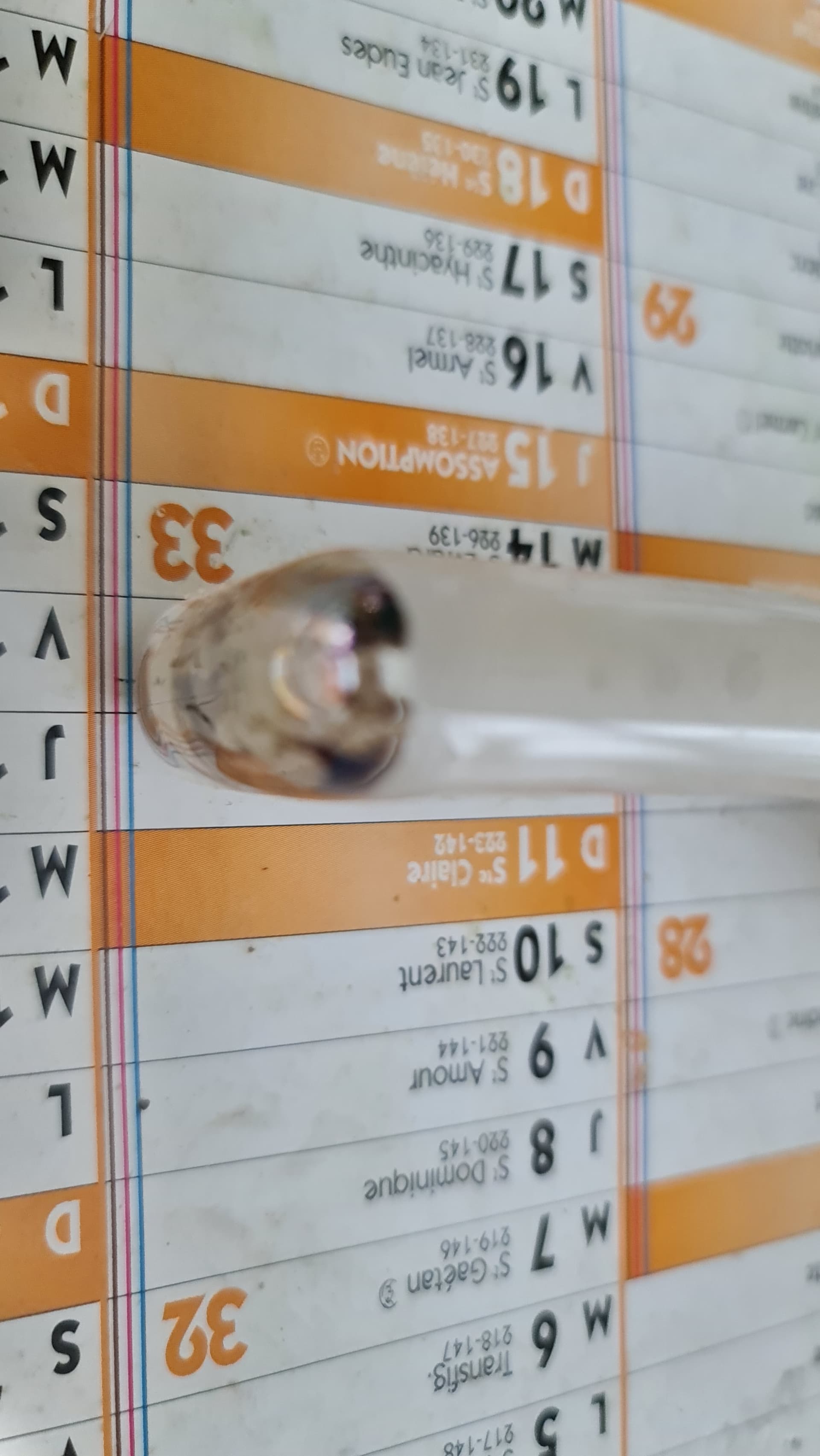

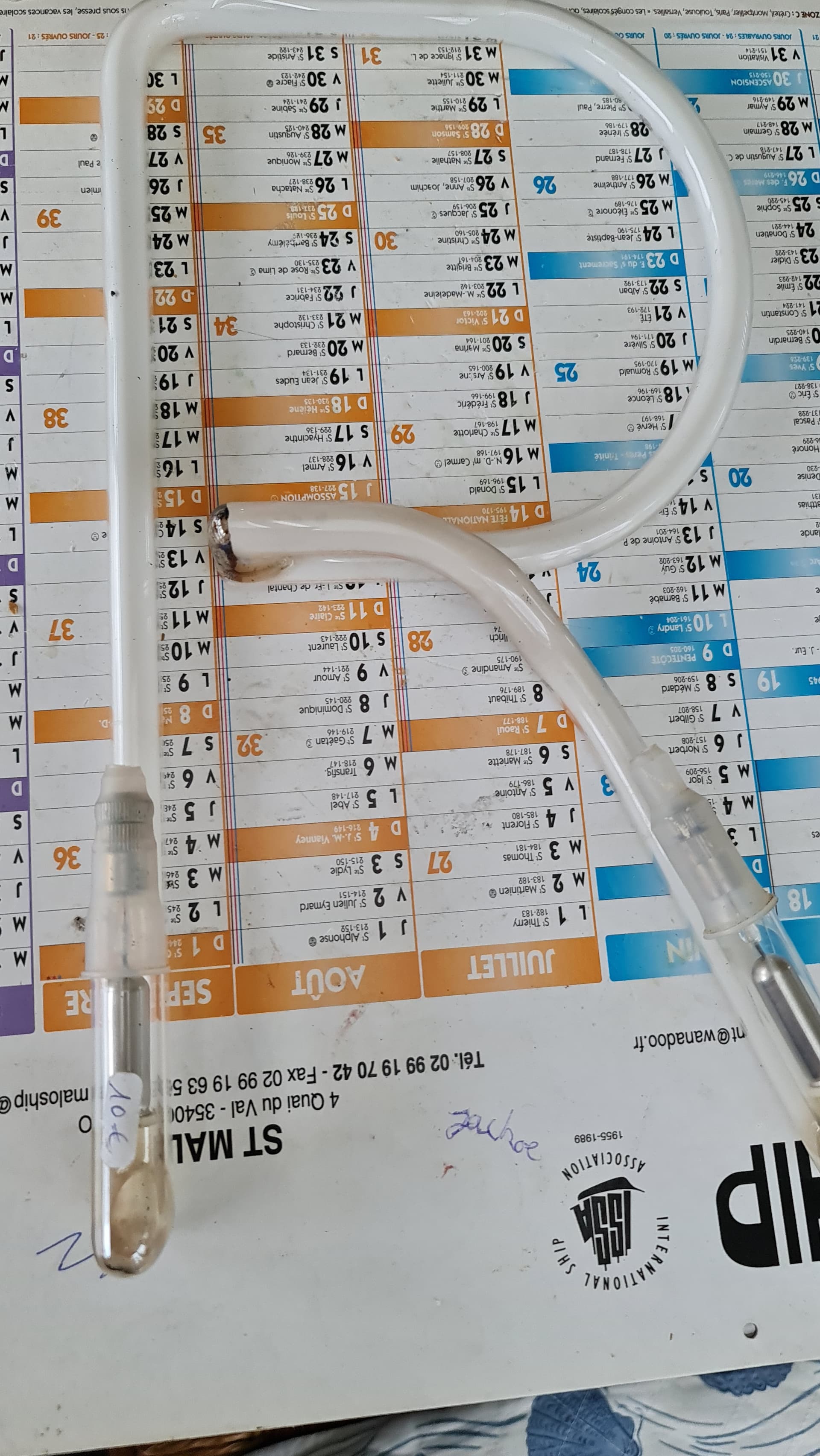

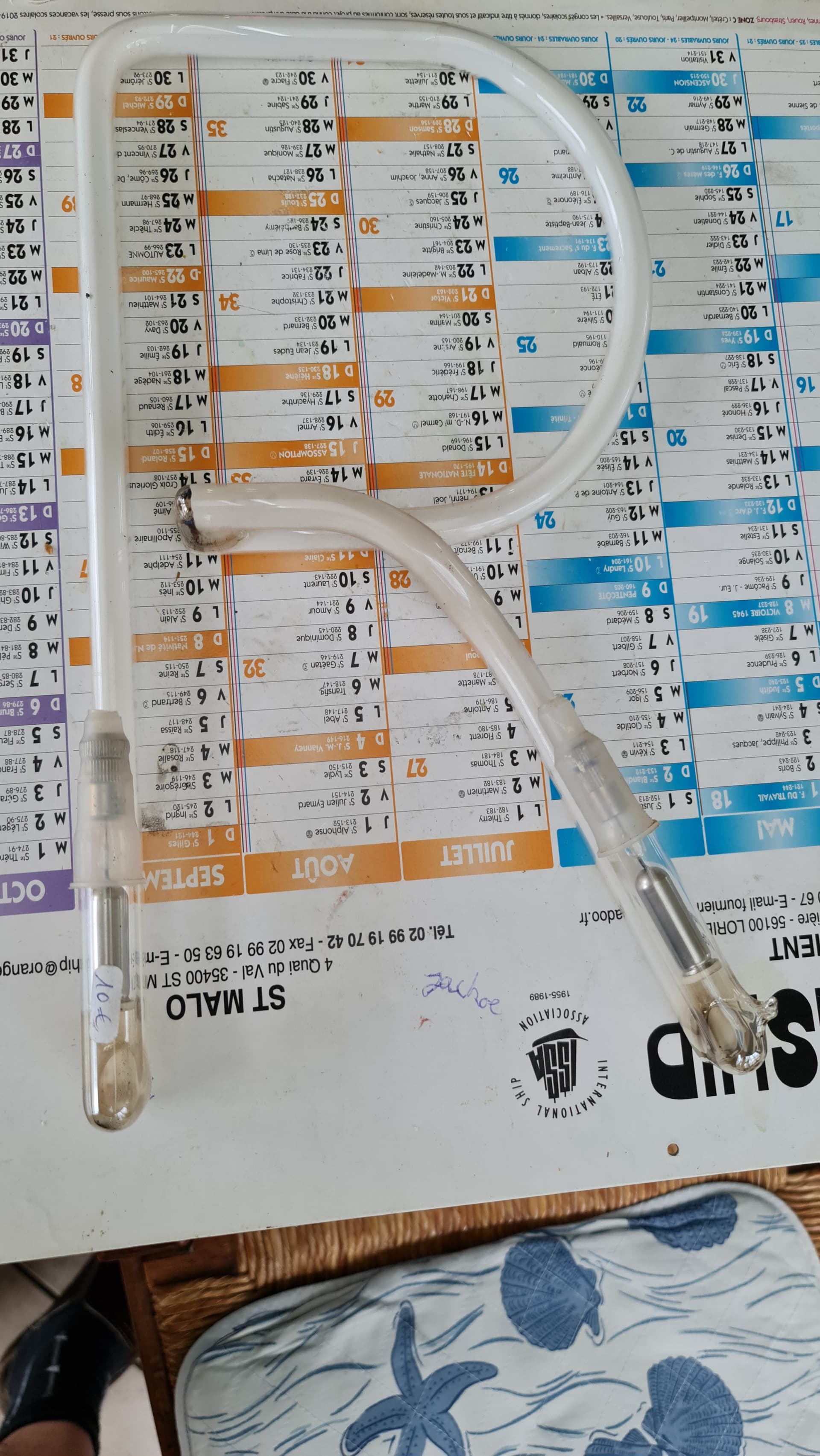

J ai récupéré une lettre en tube néon.
Je voudrait savoir comment faire pour le tester dans un premier temps puis le faire fonctionner.

ce sont des tubes luminecents , pas forcément au néon mais pouvant être a plein d’autres gaz, et à cathode froide et à haute tension, il faut compter une tension de l’ordre de 3 à 5 kV par mètre de tube, sous un courant de 15 à 30 mA
On utilisais pour cela un transformateur HT spécial , fortement élévateur (pour les quelques kilovolts nécessaires) et à fuites magnétiques (pour la limitation de courant) , mais c’est difficile a trouver
On peux aussi utiliser un convertisseur à transistors , mais c’est délicat à réaliser avec ces tensions et courants .
A défaut et pour des essais, on peux utiliser un transfo d’allummage de chaudière (il y aura un peu trop de tension, mais trop peu de courant , ça ne sera pas optimal mais suffisant pour allummer le tube et avoir une idée de sa couleur )
Dans tous les cas : meffe gaffe avec de telles tensions , c’est parfaitement léthal !
il faut un transformateur ballast d’alimentation specitique neon
entre 5 a 10KV /metre sous 2mA environ
oui pour la tension …Mais pour le courant, 2 mA c’est a peu près ce que donne un transfo d’allumage de brûleur pour chaudière à mazout ( ça s’allummera mais pas fort), habituellement c’est plutôt 10 fois plus (20 mA environs)
Ce transfo doit être spécial, spécifique pour ce type de tubes, un transfo d’alimentation normal ne convient pas (il doit avoir une caractéristique très tombante en courant, comme les transfo de poste à arc MMA )
le courant depends du diametre du tube
la il semble que ce soit un phi 5 ou 8mm / calendrier
20mA c’est plutot pour des tubes de phi 15 ou 20mm
