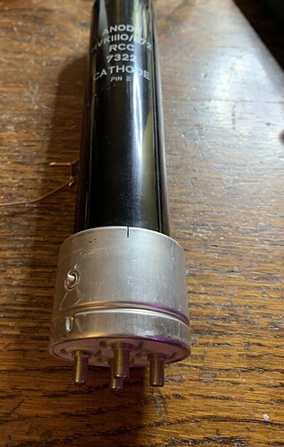

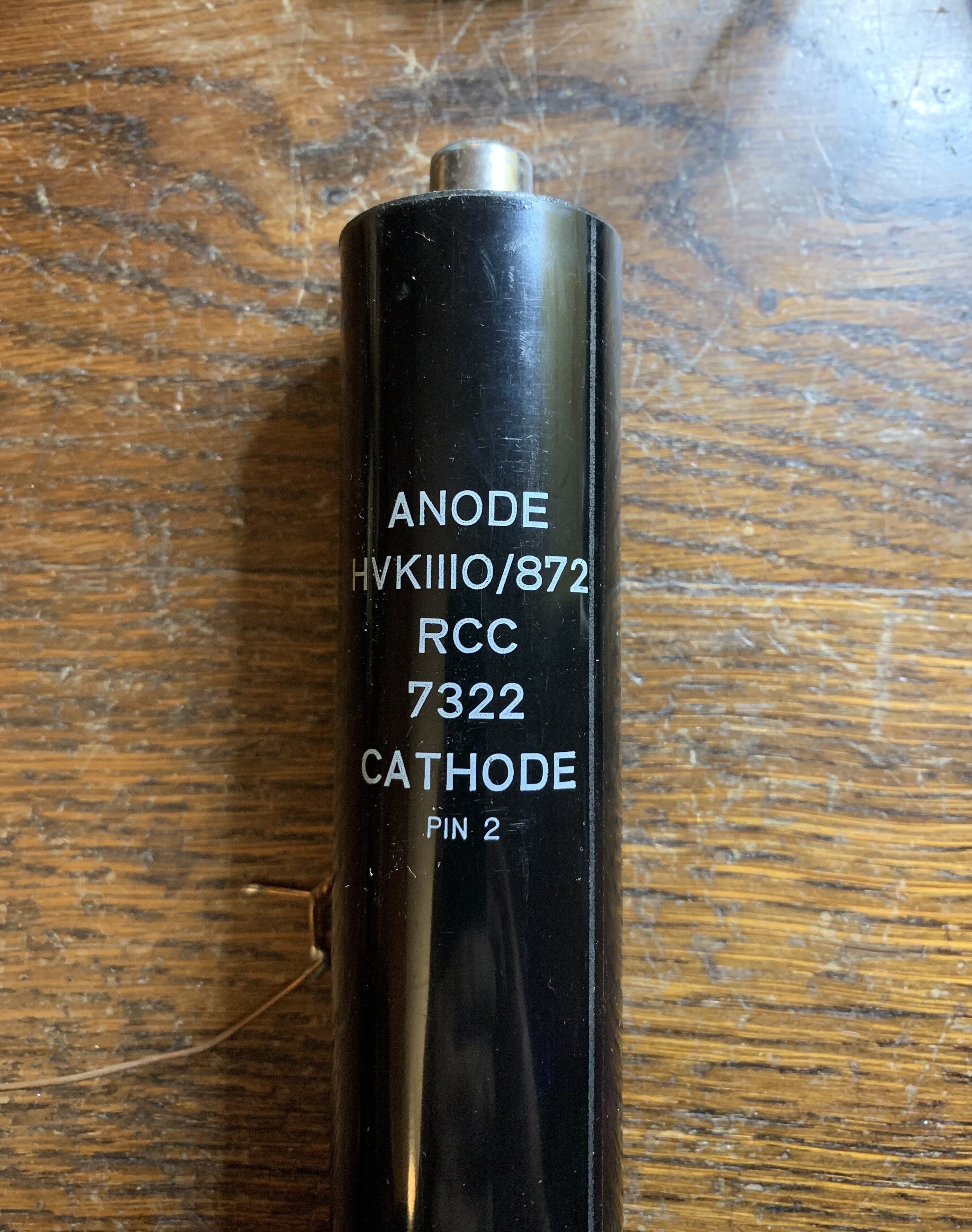

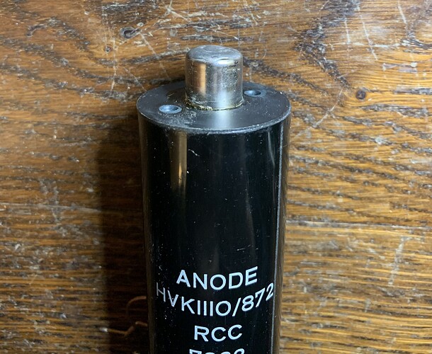

J’ai récupéré quelques “gros“ composants avec une référence que je ne trouve nulle part.
Diode HT?
Je suis certain que vous allez trouver.

Je suis incapable de décoder ce qui est écrit dessus, mais d’après l’aspect, il s’agit d’un ersatz à semi-conducteurs de redresseur à gaz ou vapeur de mercure.
Le marquage « 872 » pourrait suggérer un ersatz du redresseur à vapeur de mercure de ce type-là. Le support correspondrait bien.
C’est bien des diodes HT !
