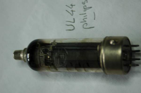

je cherche un tube de puissance ligne UL 44 ou equivalent , ce tube equipe un TV philips TF 390

je cherche un tube de puissance ligne UL 44.
netcentral.co.uk/satcure/audio/valves5.htm
UL44 5£ 88 soit 8€ 71 ttc

Au pire, et avec qques ajustements, ne pourriez-vous pas le remplacer par une PL504, modèle très courant ?
Evidement il ne serait plus original… pour un puriste…

Pour les caractéristiques, vous les trouverez sur : tdsl.duncanamps.com/show.php?des=UL44
nj7p.org/cgi-bin/tube?tube=PL500
nj7p.org/cgi-bin/tube?tube=6GB5
La PL504 remplaçait la PL 500 des TV N/B 110° des années 65 à ~ 80 sur pratiquement toutes les marques, et souvent associée à la PY88 en diode de récup. Ce sont donc des tubes que l’on peut encore trouver facilement.
Vous trouverez les caractéristiques sur les liens donnés.

Dans la mesure du possible mieux vau laisser les tubes d’origine, plutôt que de faire des adaptations pas toujours faciles, et dans le cas présent encore moins.
Remplacer un support rimlock par un magnoval, bonjour la modif.
Le tube UL44 et chauffé sous 45V 0,1A, il faut trouver un tube de balayage, de la même taille, et possédant la même intensité en chauffage, car il y a de forte chance que les filaments soit alimenté en 110V en montage série, comme cela se pratique souvent sur certains téléviseurs.
Si l’UL44 est toujours dispos chez le revendeur Anglais, cela résoudra le problème.
Quant on restaure, mieux vau essayer de respecter le montage originel !
