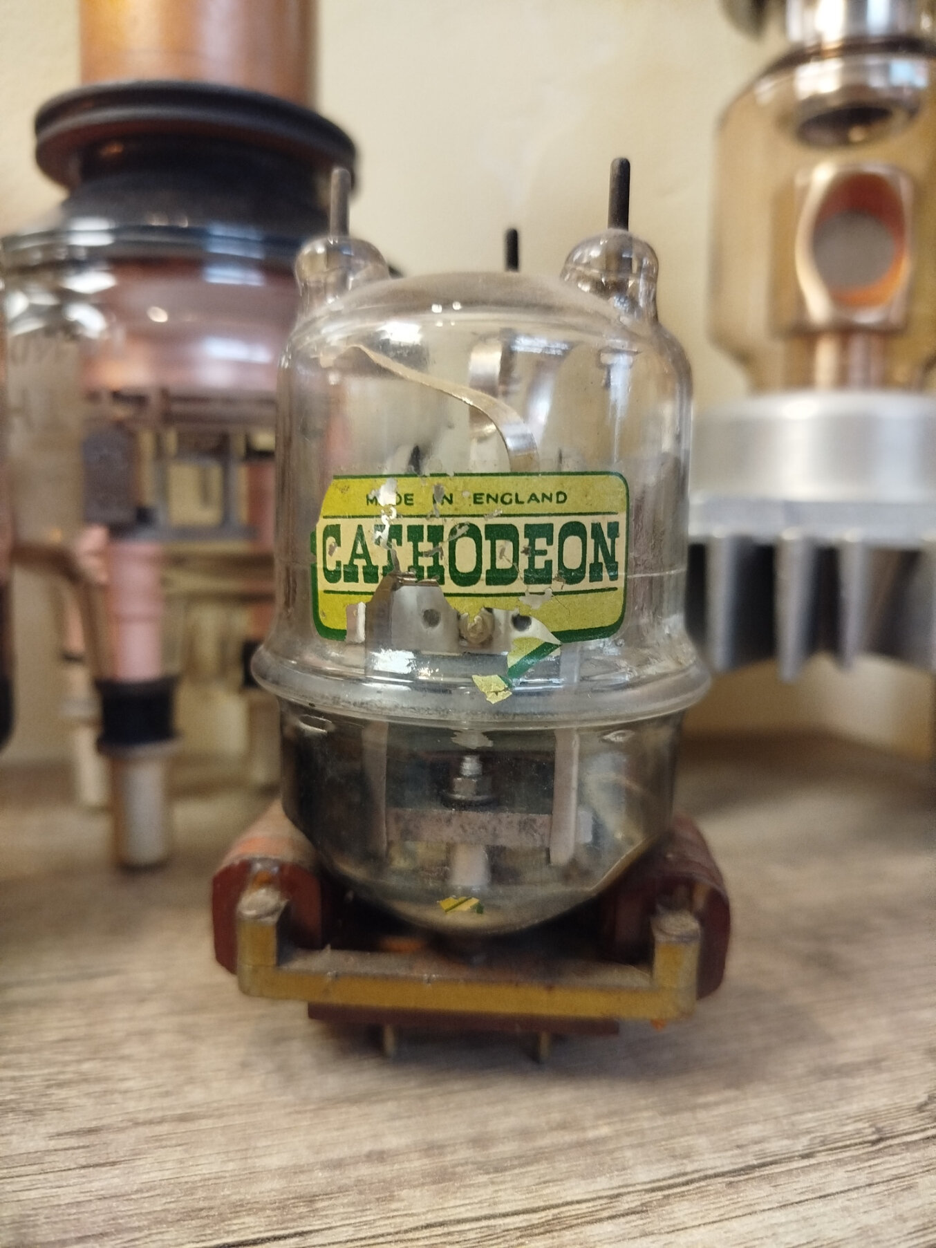

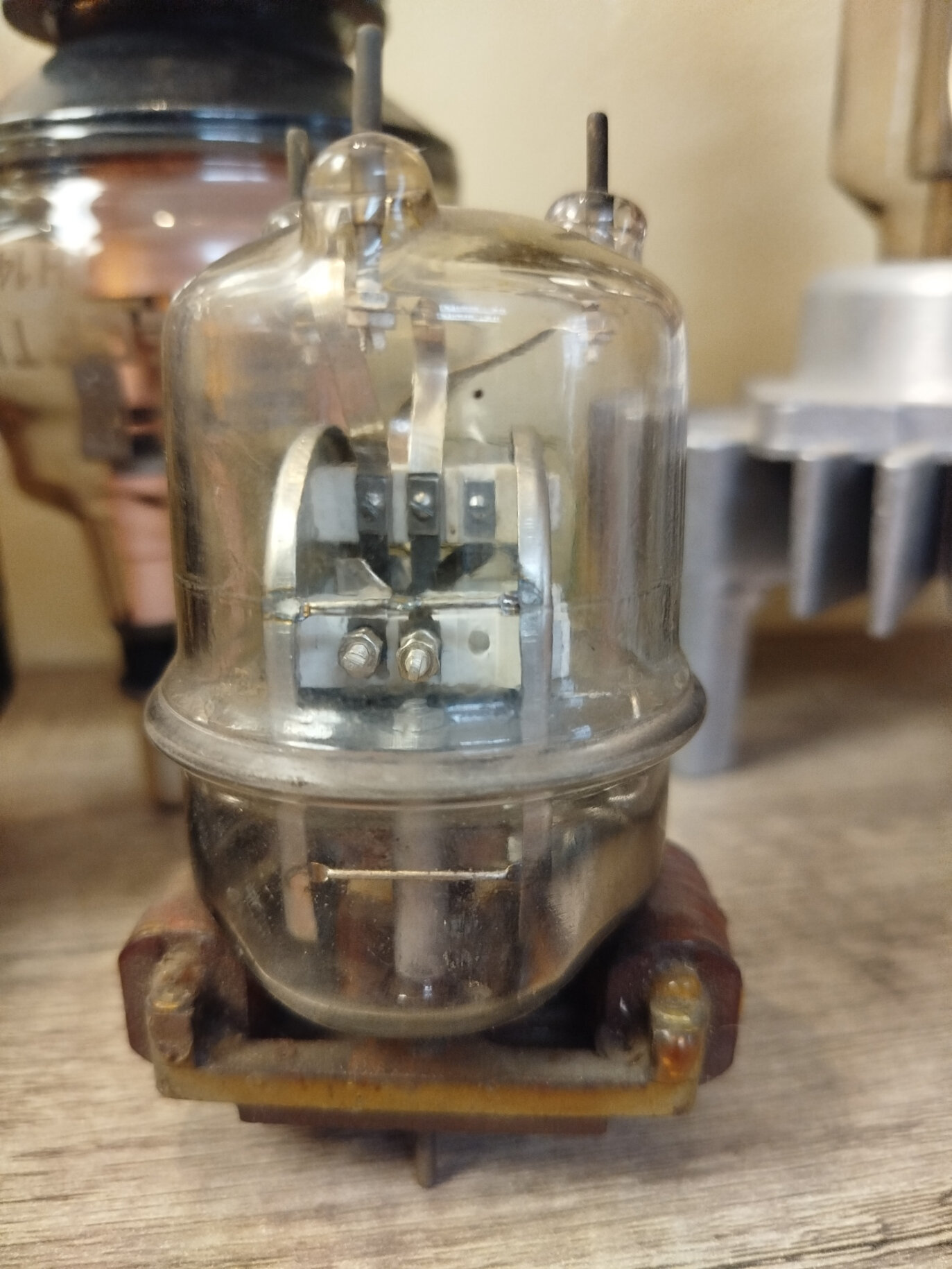

Ici je ne sais ni sa fonction, ni sa référence, marque Cathodeon…

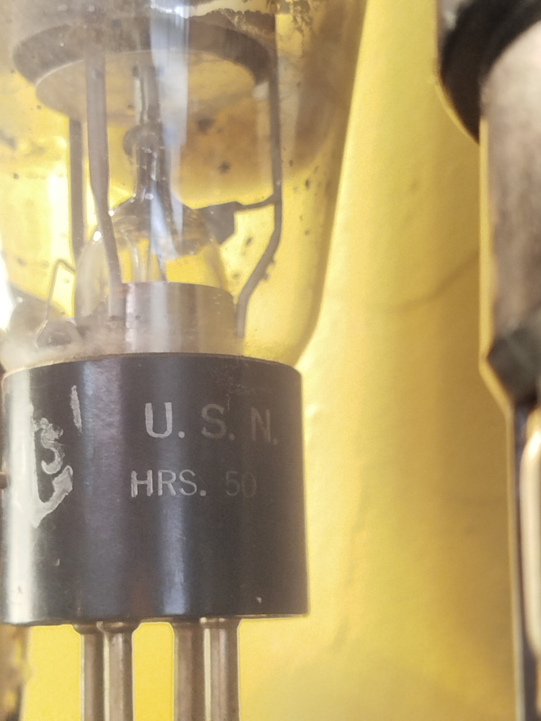

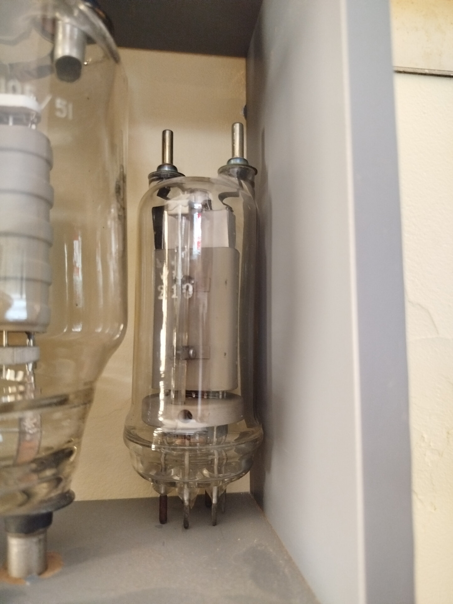

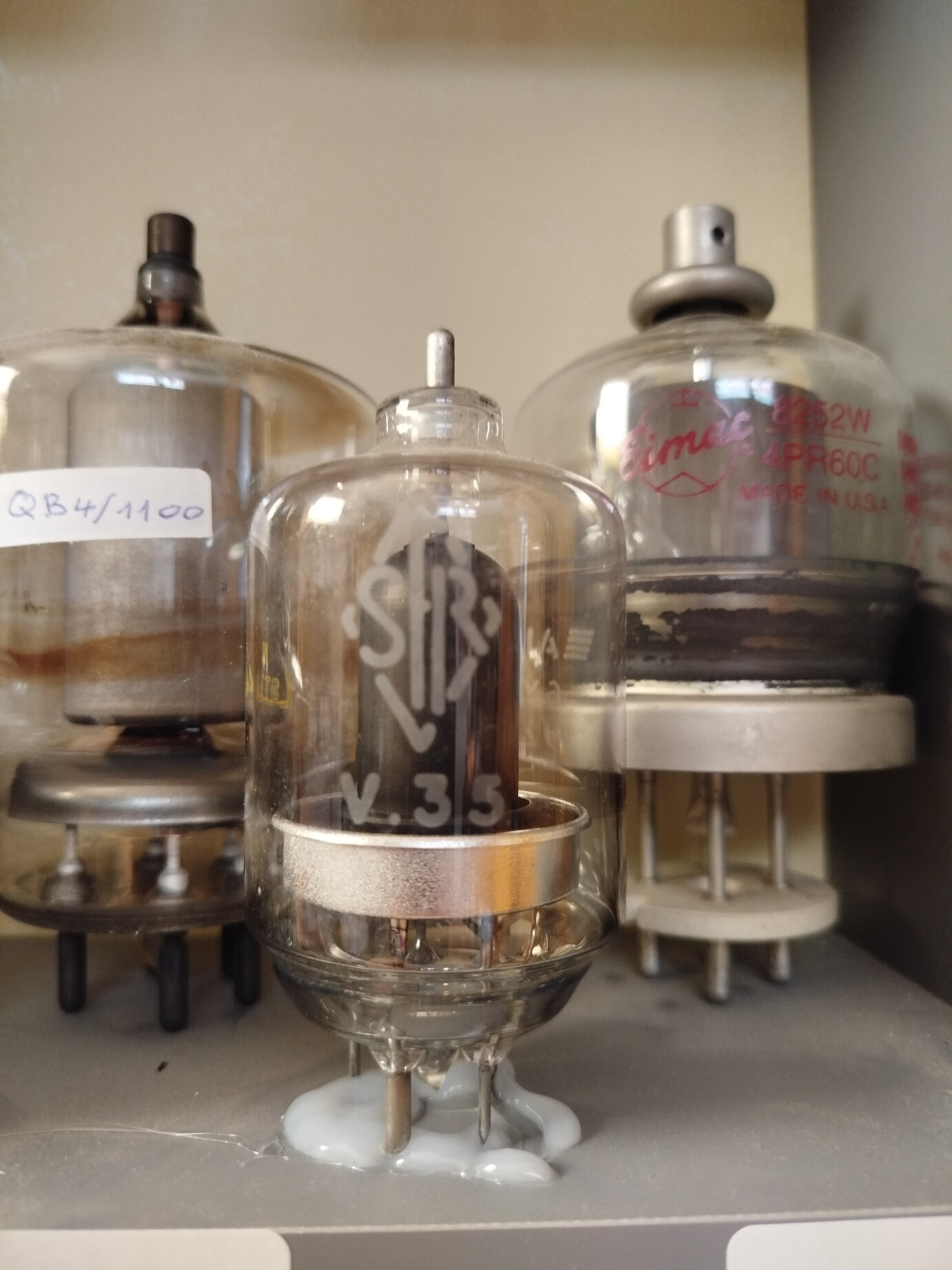

Ici une SFR V35 qui je pense est égale à la SFR V35.B qui est une valve monoplaque

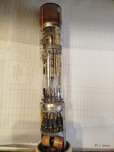

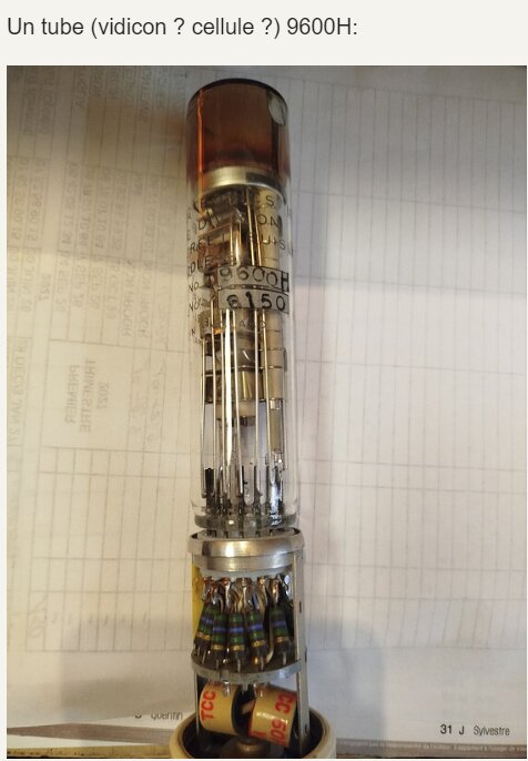

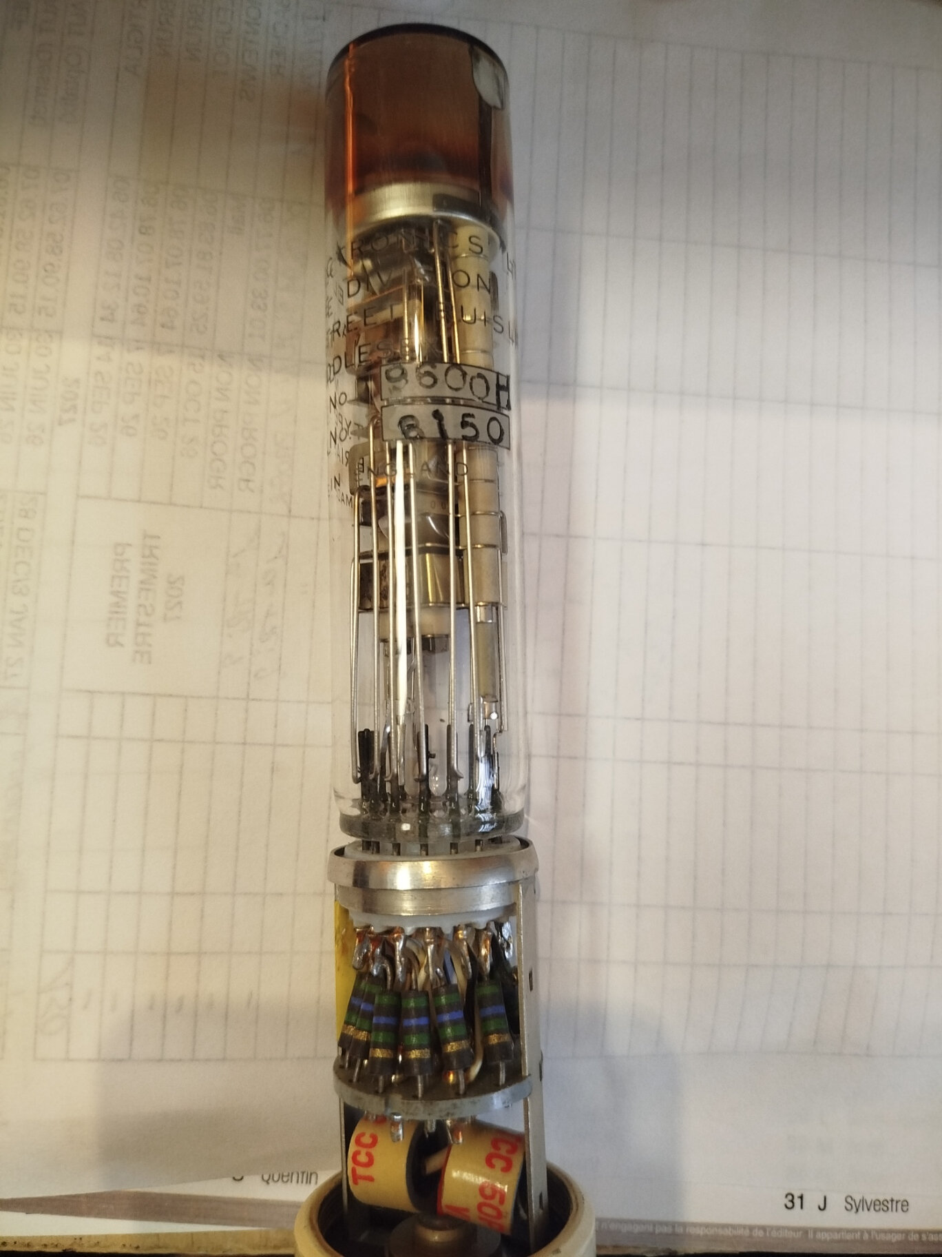

Un tube (vidicon ? cellule ?) 9600H:

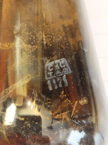

Celui ci inconnu au bataillon

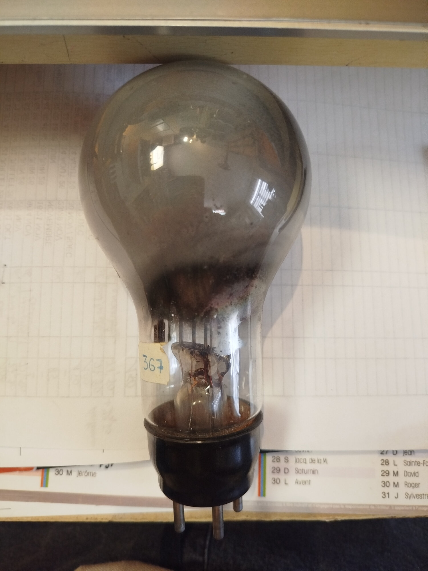

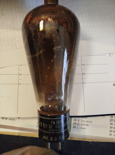

367 ? Réf ou itération d’une collection ?

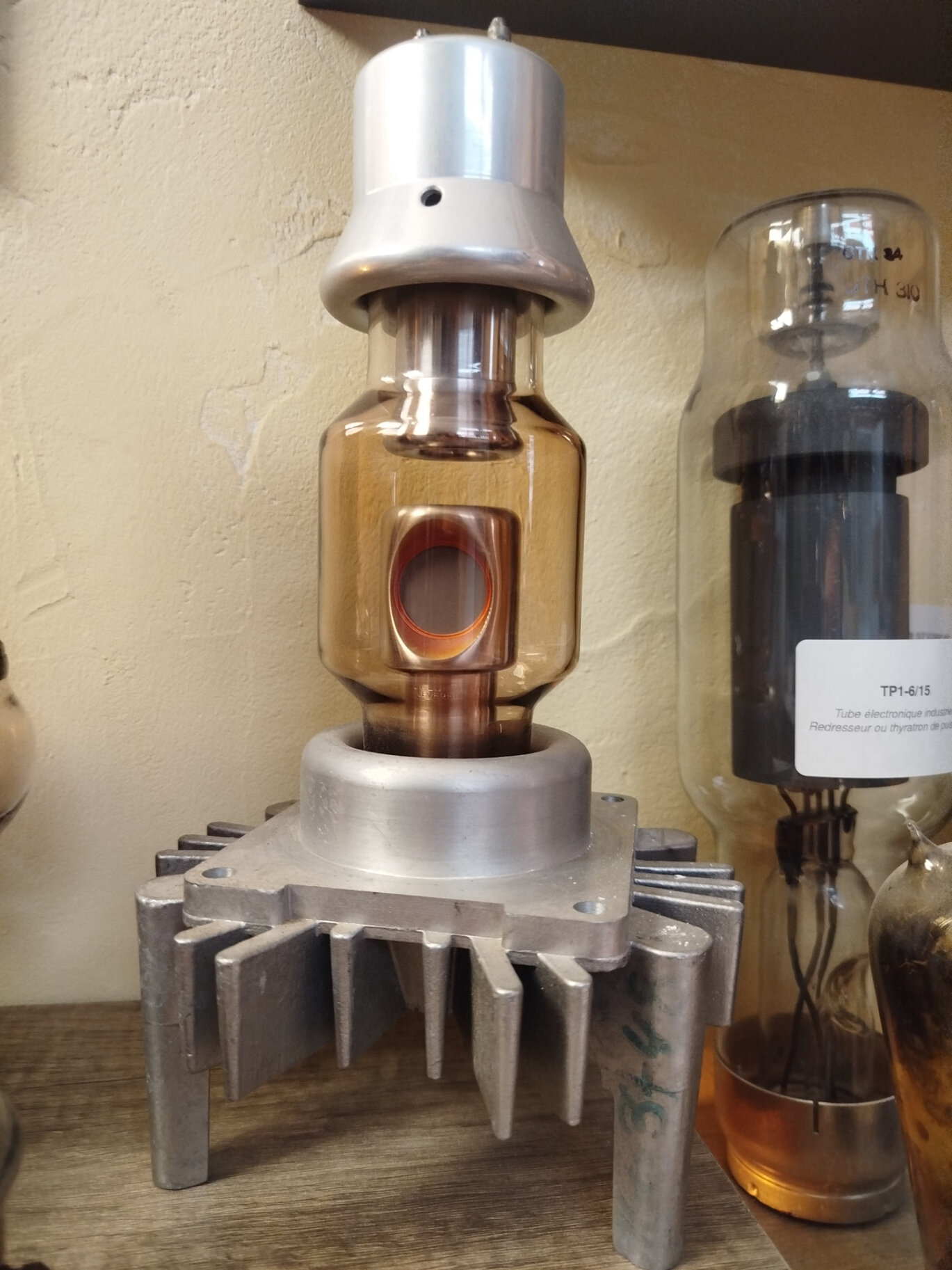

Dario avec une réf: 150 mais ça ne correspond à rien:

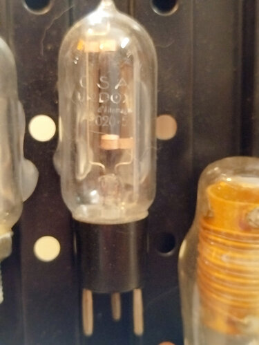

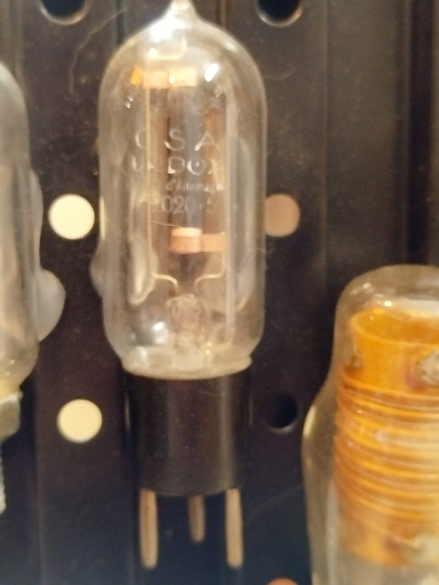

Un tube Urdox 2020.5, je ne trouve aucune doc dessus

apres recherche par image
le tube X doit etre un tube a faisceau d’electrons
de forte puissance vu le radiateur d’anode
urdox
https://www.radiomuseum.org/tubes/tube_u20205.html#google_vignette
les autres vu les depots interne sur le verre me font penser a des vapeur de Hg
BonjourLaurent,
Oui, 367 Philips
Voir ici :
Merci à vous deux,
Donc le 367 est un régulateur à vapeur de mercure ?
Non une redresseuse :
on utilises un remplissage gazeux ( xenon , argon, vapeur de Hg) pour creer une ionisation et un regime d’arc qui fait baisser drastiquement ka reistance interne du tube
permettant ainsi le redressement basse tension avec un minimum de pertes dans le redresseur
ces tubes sont delicats a utiliser car le regime d’arc comme ce lui d’ionisation presente une forte resistance negative necessitnt pour la stabiliser un dimensionnement judicieux des elements RLC entourant le tube
Mais dans le cas de ce 367 Philips il est utilisé dans des chargeur d’accumulateurs au plomb, donc sans aucun filtrage.
c’est le transfo qui effectue cette limitation d’intensite
soit transfo a 2 branches avec un bobinage sur chaque branche
ou transfo a 3 branche et les bobines sur la branche centrale et les deux autres branches sous dimentionnées

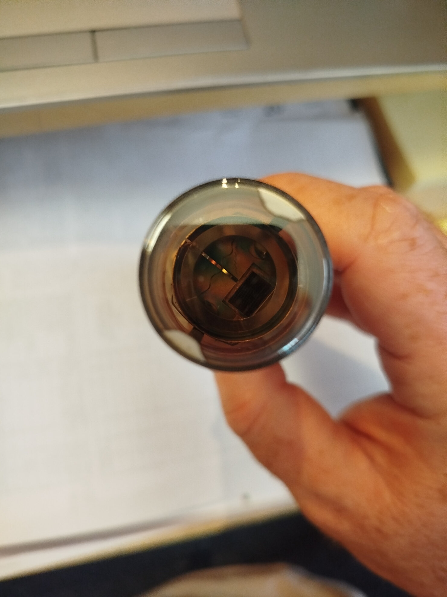

Pour celui-ci, au vu des résistances peut-être un photo multiplier.
Merci pour votre aides à tous les trois :slight_smile:
Quel en était son usage ?
Wikipedia (photomultiplicateur en français) :
Ce détecteur permet de compter les photons individuellement . Il est sensible de l’ultraviolet à l’infrarouge proche, le temps de réponse est de l’ordre de la nanoseconde (10−9 seconde).
De mémoire, il me semble que ce genre de photo-multiplicateur n’apprécie pas la lumière vive, qui a tendance à endommager sa cible.
Je dois avoir les mêmes
Et donc les spécifications , je vais regarder
Et effectivement pratiquement tout les photomultiplicateurs n’aiment pas la lumière vive
Oui, le tube avec les résistances est bien un photomultiplicateur, j’en ai remplacé sur des tireuses photo à grande vitesse Kodak, ces cellules sont équipées de dynodes, jouant le rôle d’anode pour chaque étage, et de cathode pour l’étage suivant. Les résistances servent de pont diviseur à n étages, pour distribuer une tension de plus en plus élevée de la première cathode (simple cathode) à la dernière (simple anode) en passant par toutes les dynodes. La tension finale était de l’ordre de 1000 volts. Le signal résultant était pris sur la résistance de cathode.
Ces photomultiplicateurs étaient utilisés pour analyser les négatifs photo en une centaine de points grâce à une roue percée de trous en spirale, et les données étaient utilisées par un mini ordinateur Data Général pour automatiser le tirage (temps de pose et insertion automatique des filtres de correction couleur, correction automatique des contre-jours…)
En fait sur nos machines de tirage, les résistances du pont diviseur étaient externes, sur le support du tube.
Le taux de multiplication du signal était de l’ordre de 1000 ou plus…

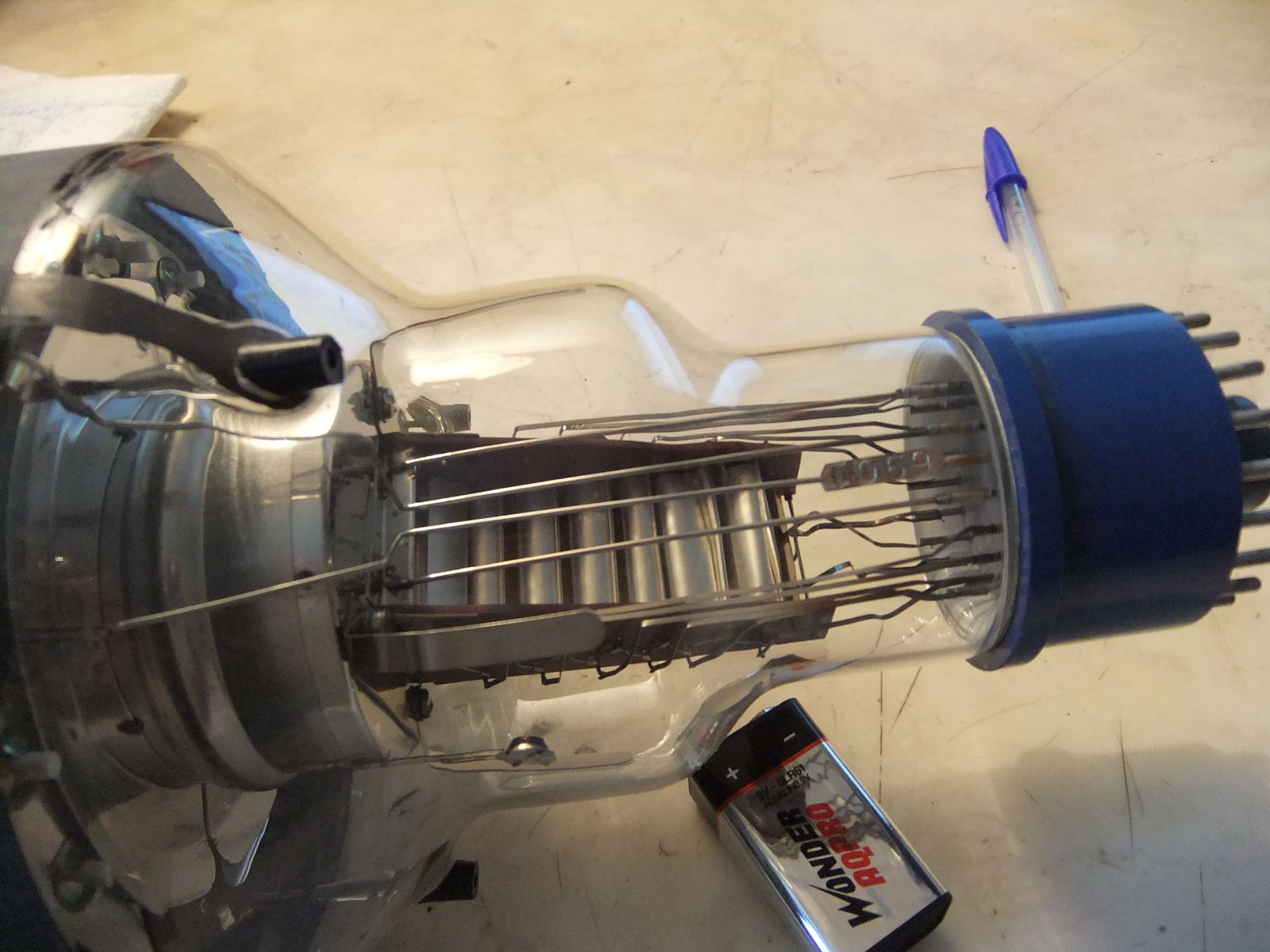

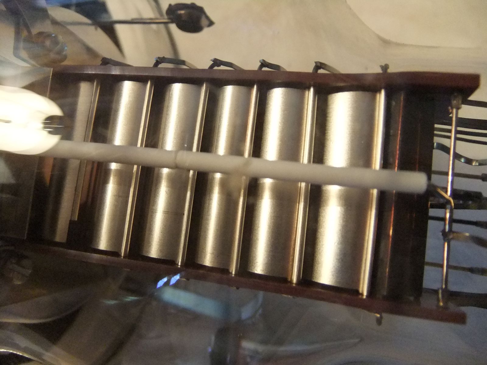

Vue sur les dynodes d’un gros photomultiplicateur
J’ai plus gros encore
Il ressemble à un écran télé rond
Par contre je n’ai pas retrouvé le petit dont je parle plus haut :slightly_frowning_face:

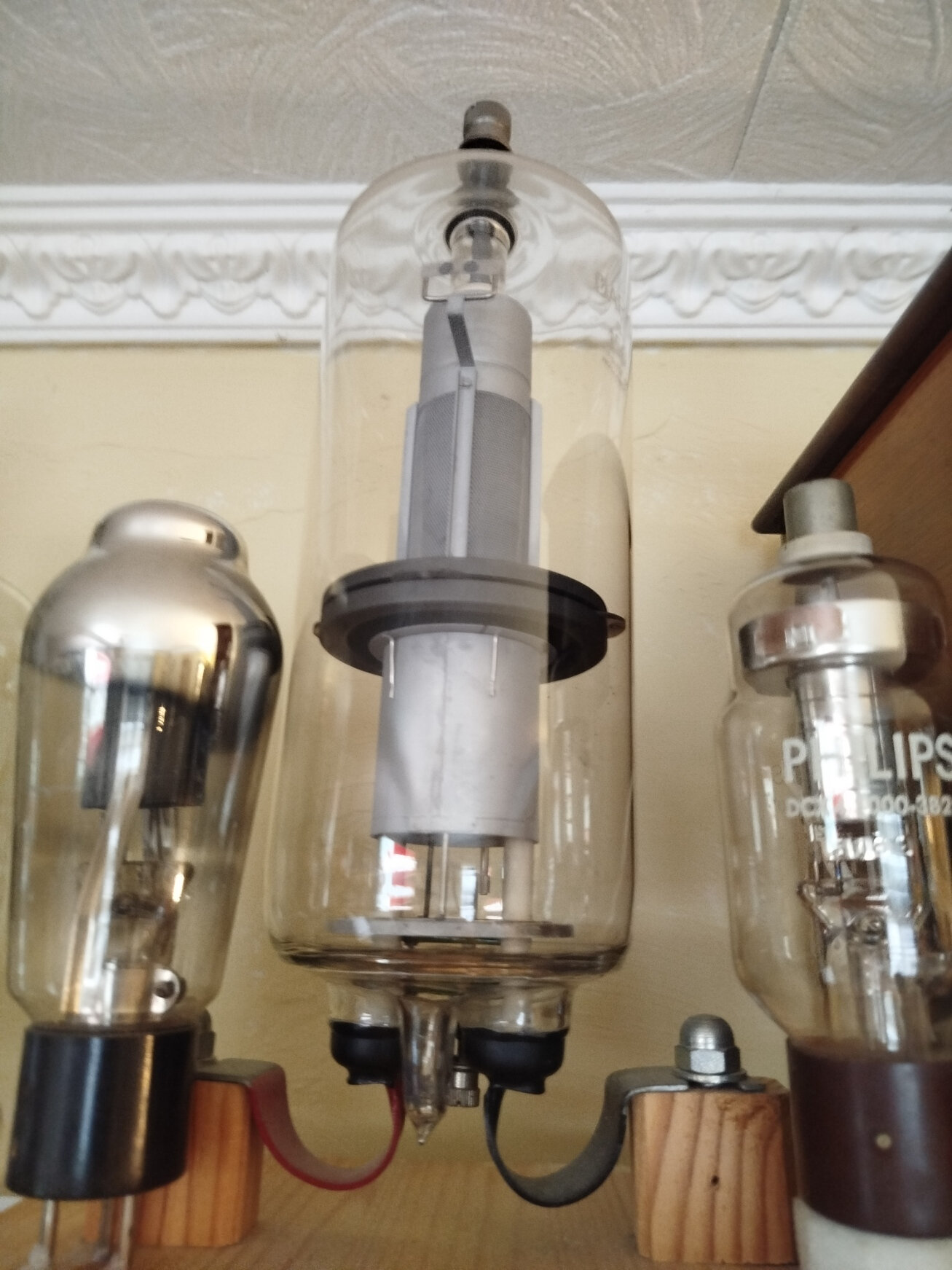

Ce gros tube “Dario 150” est un thyratron PL150
Thyratron a courant fort ( courant anode moyen de 15 à 17A , courant de pointe 90A) chauffage 1,92V (sous 26A) jadis utilisé pour les redresseurs de projecteur de cinéma 35mm à arc, ou pour la variation des moteurs à courant continu de machine-outil , ou de grosses machines comptables .
On est très loin des courants habituel des lampes de réception usuelles en TSF !
