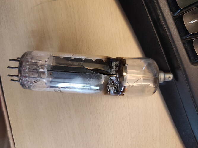

Ca c’est ce qui pouvait se passer dans les téléviseurs…
Celle-là, elle a eu plus que très chaud !
c’est une E ou PY88 et j’en ai vu plusieurs dans cet état (mais jamais une EL84… mais pourquoi pas ?) :wink:

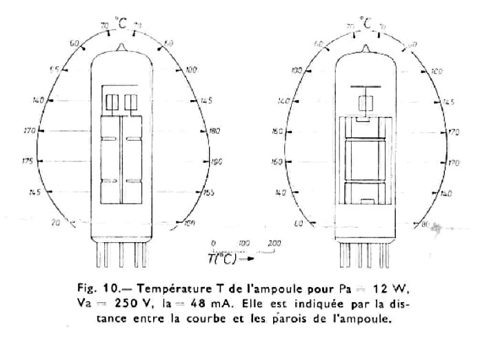

Merci pour toutes vos réponses. J’ai mesuré la température au pistolet :80°C ce qui parait cohérent avec le shema des températures.

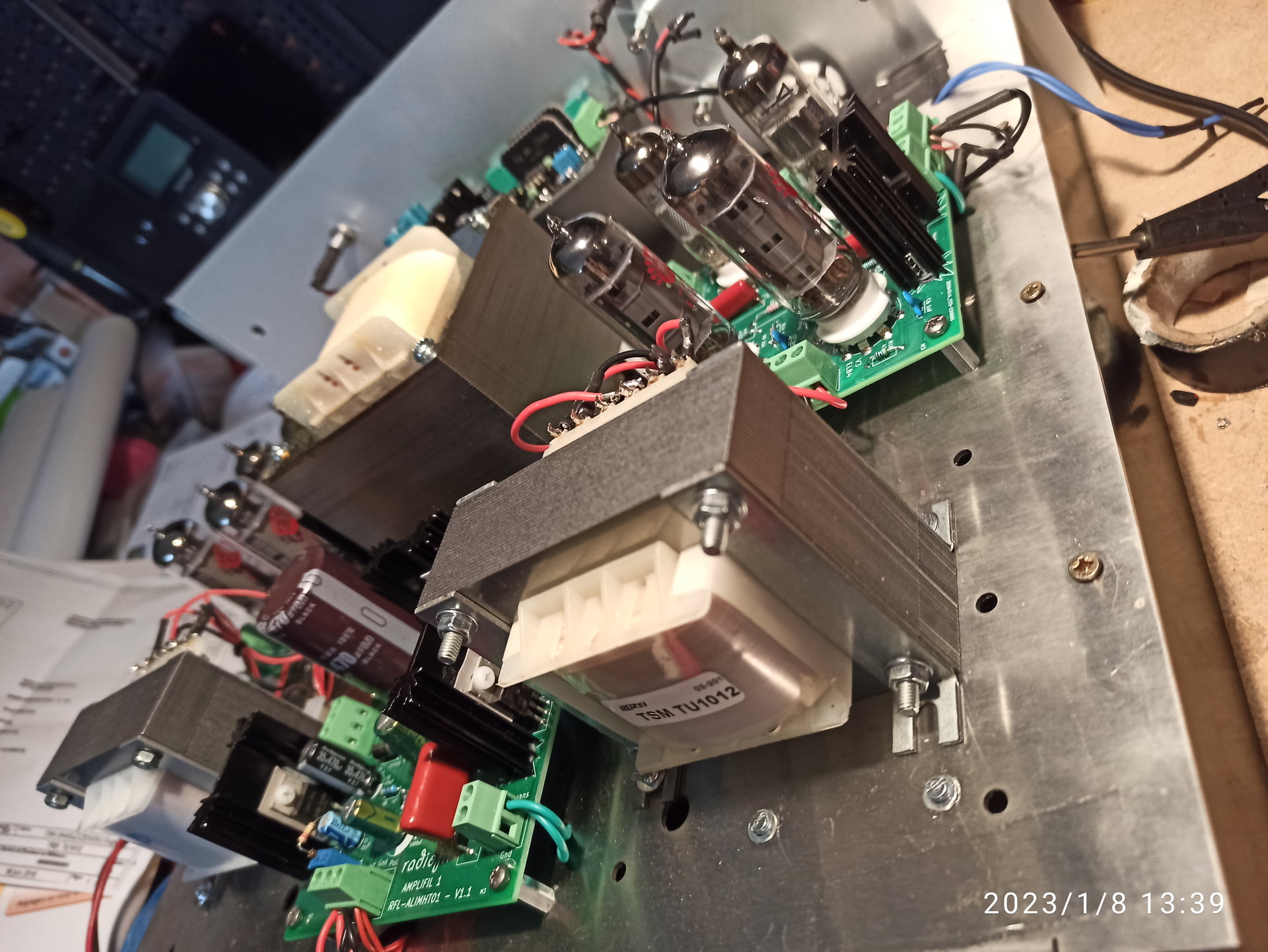

Afin de continuer, j’ai une question et un doute sur les transformateurs de sortie.
Les TU101 n’étant pas disponibles, j’ai commandé des TU1012 chez ampli à tubes.
Les points de câblage sont les mêmes et j’ai mis les caractéristiques et photos en PJ.
Il est indiqué une impédance de 8000Ohm de plaque à plaque et j’ai mesuré un primaire de 400Ohm entre les points 1 et 6 du TS
=> est ce compatible avec les caractéristiques du TU101 attendu ?
Est il indispensable de croiser les fers ?

s’il y a une contre réaction dont la boucle inclus le transfo de sortie croiser les fils en sortie ou entrée du transfo
pas confondre résistance et impédance , ce n’est pas du tout la même chose
non pas indispensable
si les fils du secondaire du transfo soit inversés la contre réaction devient réaction ce qui transforme l’ampli en oscillateur …
Comme dit Radiolo inverser les fils de sortie (ou d’entrée) du transfo

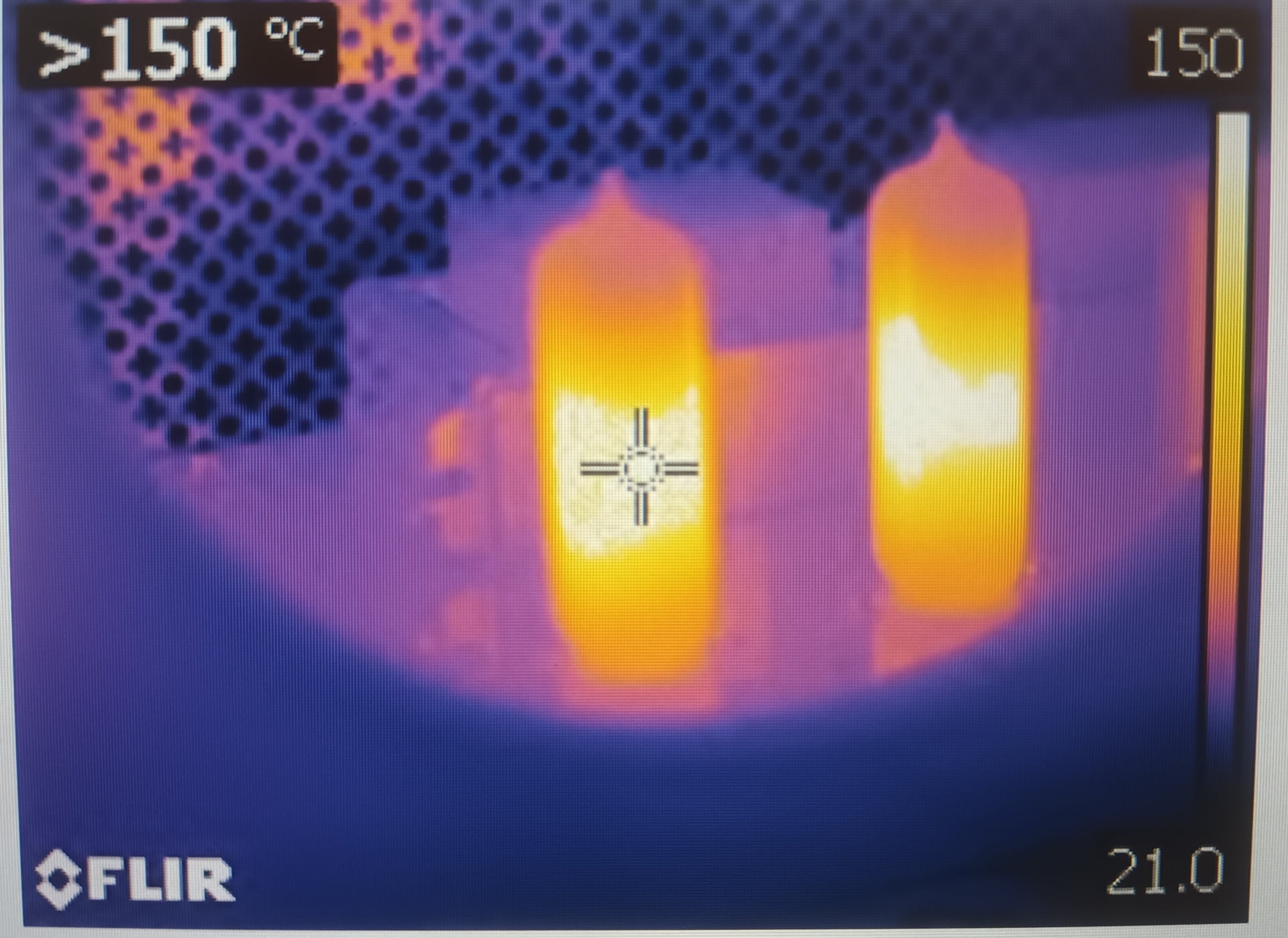

Ma camera infrarouge ne monte pas plus haut que 150 degrés dommage, ici deux EL84:

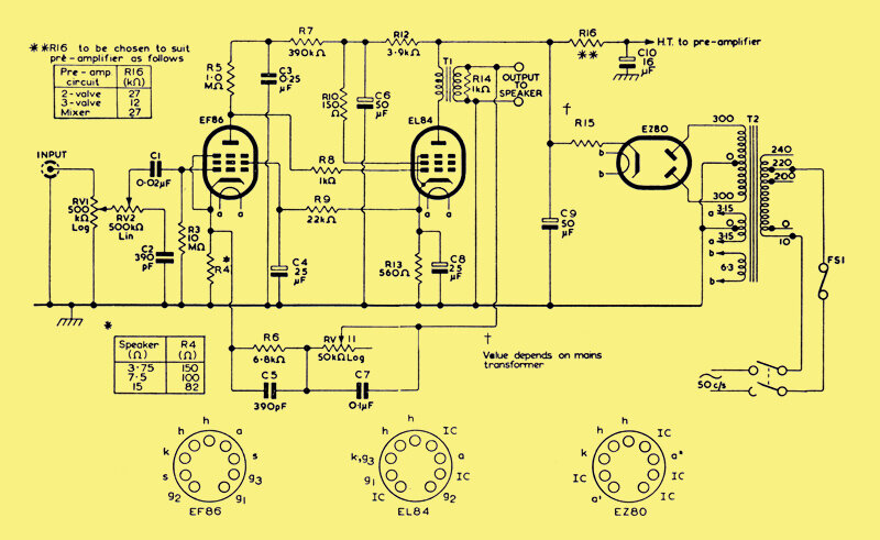

Les miens? Schéma Mullard 3.3
