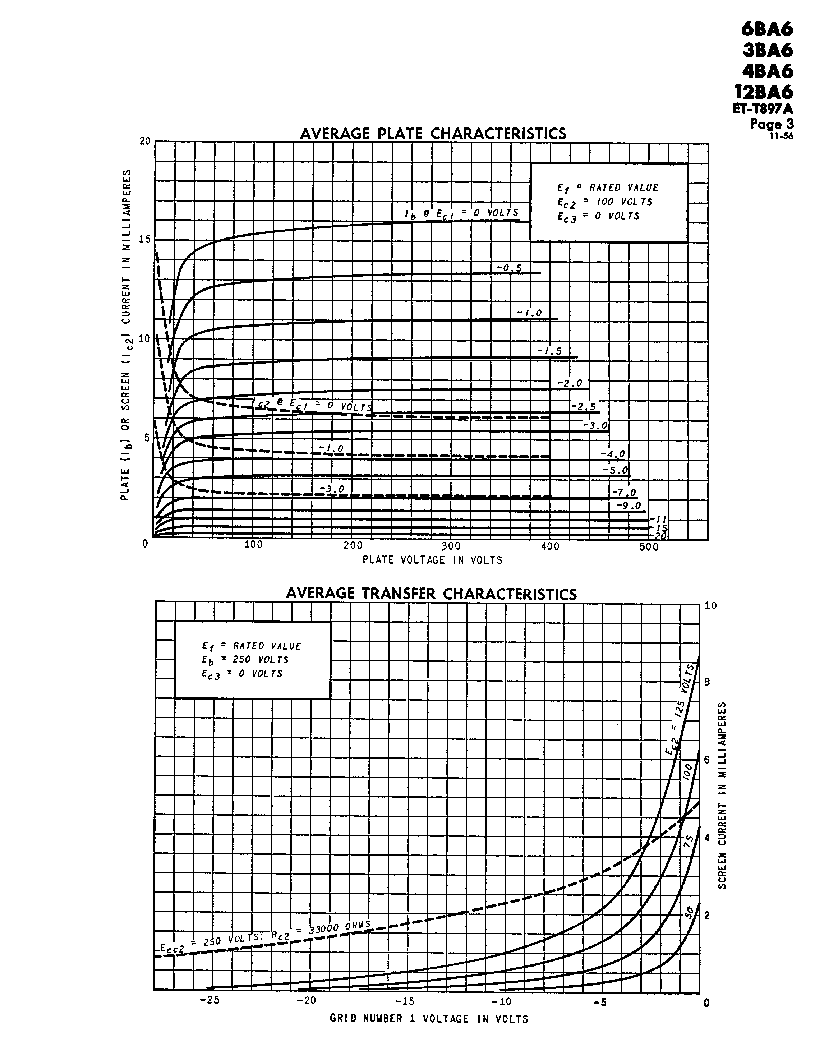

Bonjour, que se passe-t-il pour un tube (penthode) (ou même tétrode ?) classique (UA normale de 170V et plus, voire 400V)
si l’on alimente G2 avec une tension plus élevée que la tension d’anode ?
Je titre « basse tension » car c’est ainsi que j’aimerais en utiliser.
Quelques chiffres pour exemple: UG2 60V pour 30V UA ou encore UG 24V pour UA 12v.
Je testerai de préférence des modéles à forte pente: des EF184
Mais n’est-ce pas dangereux pour G2 et à quels ennuis peut-on s’attendre ?

je dirais que les petits electrons émis par la cathode, freinés par G1 sont attirés par G2 pour les entrainer vers l’anode.
Mais si la tension sur G2 est supérieure à celle de l’anode, ils vont oublier l’anode et tous passer par G2.
Conclusion, pas de courant d’anode et G2 qui rougit de honte…

En principe les tensions doivent croitre positivement en allant de la cathode vers l’anode, une G2 plus positive que l’anode dans les proportions que vous indiquez est un non-sens et vous n’aurez plus aucun électron qui ira vers l’anode donc un courant anodique nul.

Si on alimente une penthode avec une tension plaque plus faible que la tension g2 , le tube peut fonctionner en "dynatron ".
n’importe quelle lampe peut fonctionner à partir de quelques volts , il suffit de regarder les courbes mais ses caractéristiques sont différentes de celles avec une « vraie » HT ,

Explication très logique, mais en pratique, si on regarde le fonctionnement d’une lampe de puissance le long de sa droite de charge on observe le contraire.
C’est quand la tension d’anode est la plus faible, très inférieure à la tension d’écran, que le courant d’anode est maximum. Comment expliquer ce paradoxe ???
Avec une « vraie » tétrode, le courant d’anode s’inverse quand UA devient inférieur à UG2.
C’est l’effet dynatron cité plus haut et utilisé abondamment par Philips dans les années 60/70 en oscillateur vertical sur ses TVs (une PF86).
A part ça, quand le courant d’anode augmente (sous l’effet de la G1) la tension d’anode ne peut que diminuer en raison de la chute de tension dans le résistance de charge qui est représentée par la droite du même nom.

Pour en revenir au problème initial, aucune règle ne s’oppose a travailler avec une tension d’écran supérieure à la tension d’anode.
Ce qui compte c’est la différence de potentiel entre le point de départ (cathode) et le point d’arrivée (anode) d’un électron.
Si par exemple la cathode est à 0 V, la G2 à 250V et l’anode à 50 V, l’électron atteindra l’anode car il aura été accéléré sous une ddp de 250V entre la cathode et G2 et freiné par seulement 250-50 = 200 V entre G2 et l’anode. L’électron subit un important coup de frein, mais il atteint quand même l’anode.
