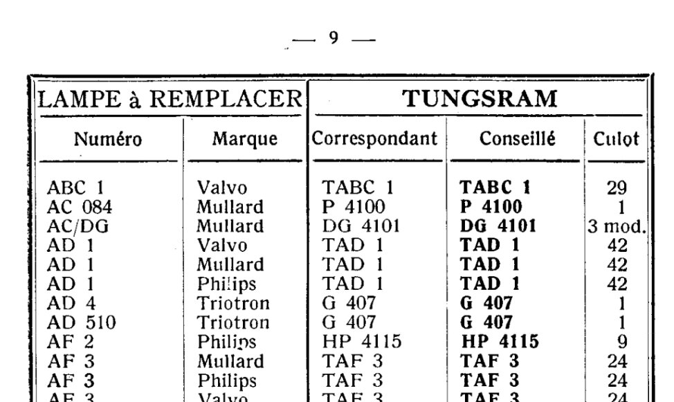

le tube HP4115 correspond t’il au tube AF2

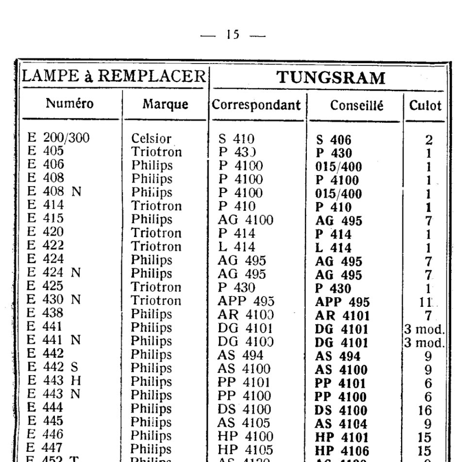

le tube HP4101 correspond t’il au tube E446

Le HP 4115 correspond au AF2

le E446 correspond au HP4100

et tu sur pour leHP4101
Vous les trouverez également dans notre base de données des lampes avec leurs équivalences, voici les liens vers les fiches de ces deux lampes Tungsram :
Effectivement ce qui est donné par @JCM45 n’est pas correct pour le type HP4101.
Les pages d’équivalence du mémento Tungsram pour ces deux types :
