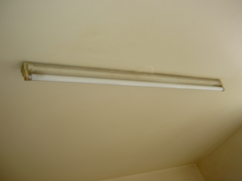

Je sollicite vos avis et conseils car dans la cuisinne que je tente de remettre en état, car l'entretien était inexistant pendant des années, j'ai deux rampes fluorescentes commandées par le même interrupteur ,qui ne fonctionnent plus ....
C'est une installation, aujourd'hui très crasseuse , qui date de 25 ans environ .
De technique basique : un starter et un ballast magnétique pour chacun.
Et deux tubes identiques (120 cm de long et de 2,6 cm de diamètre )  mais de marque différente , ce qui prouve que l'un d'entre eux a été au moins changé une fois :
- Philips TLD 36W/54
- Sylvania ES standard F 30W/133-ST
J'ai tenté de les retrouver sur le net mais les références ont apparemment changé .
Problème : comment vérifier que les ballasts magnétiques et les starters fonctionnent ( j'ai testé : le courant secteur arrive quand l'interrupteur est fermé ) ?
Et si c'est OK quels tubes commander pour les remplacer ?
Merci .

hello ,
normalement , ces tubes sont toujours dispo , un revendeur genre Casto ou autre doit en avoir en stock , par contre , pour le starter , prendre une version renfocer électronique , ca permet de démarrage forcer mème si le tube arrive en fin de vie et son plus long a démarrer .

Les tubes fluo, c'est plutôt fiable et très simple à répaprer...
On change, dans l'ordre :
- le starter, prévu pour le bon type de tube, qui est la pièce qui souffre le plus
- le tube lui-même, tout à fait standard et se trouve chez tous les bons électriciens, pourvu qu'il fasse 1,20m tous les types sont utilisables, blanc brillant, blanc industriel ou lumière du jour en fonction du type de lumière souhaité
- les supports de tube qu'on oublie souvent de vérifier...
Il est peu probable que le ballast crame et ça se sentirait !
Vérifier aussi le support de starter...
En conclusion, on trouve souvent en promotion la réglette complète avec le tube, pour une dizaine d'euros et ça vaut moins cher qu'un tube seul !
On trouve aujourd'hui des réglettes fluo complètes avec ballast électronique pour un prix dérisoire (entre 7 et 10€), soit pas plus cher que le tube seul dans la plupart des magasins.
Outre le fait que le démarrage est instantané et à pleine intensité lumineuse sans les clignotements pénibles qui peuvent prendre plusieurs secondes avec un système classique, ces règlettes sont beaucoup plus minces et beaucoup plus légères que celles qui incorporent un ballast et un starter. La base de la réglette est à peine plus large que le diamètre du tube et fait moins de 2 cm de haut.
J'en ai installé deux l'année dernière et j'en suis pleinement satisfait (prix 6,90€ pièce en 2013 chez Bricorama Royan avec tube de 1,20 m).

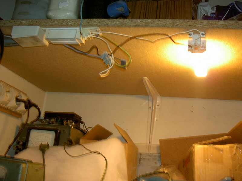

hello ,
les versions 60 cm sont pile poile pour faire un banc a insoler , avec une minuterie , pile poile pour faire des C.I.
et mon éclairage de mon coin bazar ... une tube ORYX-S 192 9w

Dernière question (je crois) comment teste t'on un starter ?
Merci et à +
Cdt.
Ce.
hello ,
unstarter ca se test pas , du moins en mode multimetre , c est un bilame avec un condensateur antiparasite , si le bilame est usagé , il rempli plus son travail a cause des éffets répétés de l allumage .
Clin
Par substitution avec un neuf...
C'est la seule pièce qui s'use !
Pas inutile non plus: vérifier les filaments et du tube, ils ne servent qu'à l'amorçage mais sont indispensables et il arrive qu'ils se coupent ou parfois un mauvais contact ...
