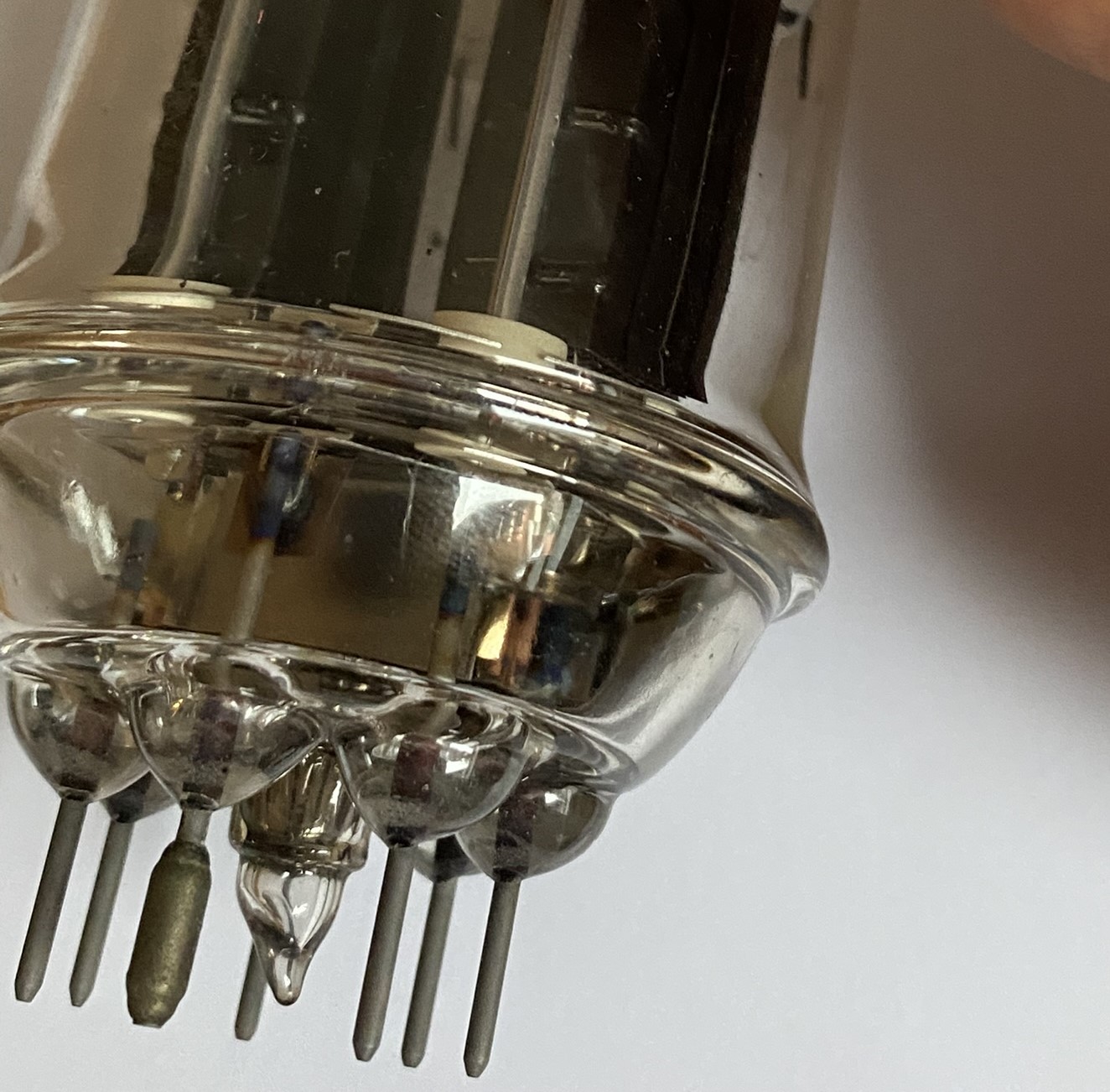

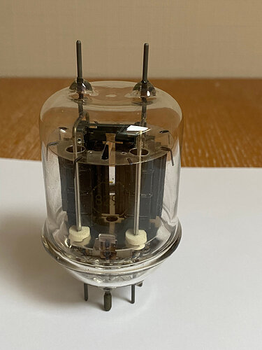

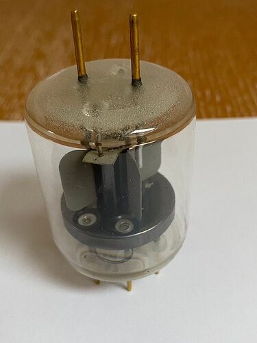

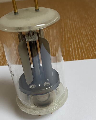

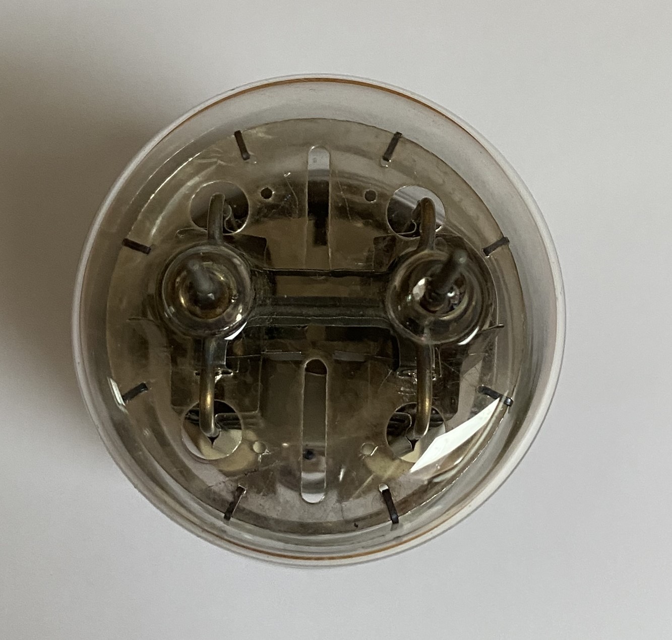

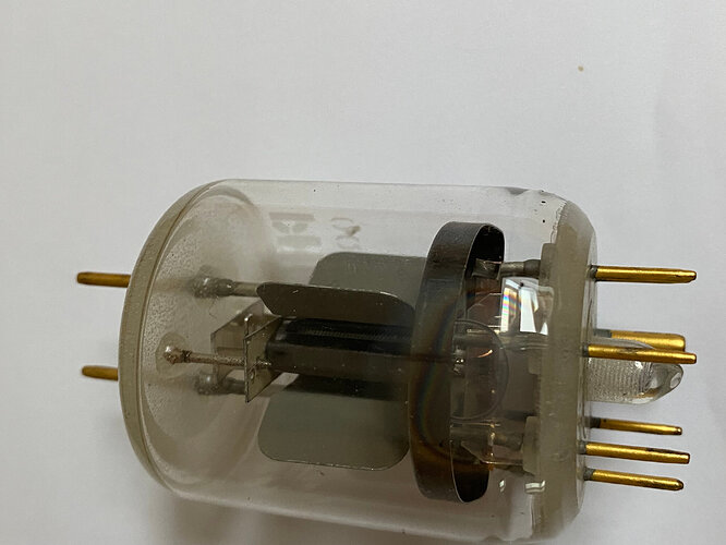

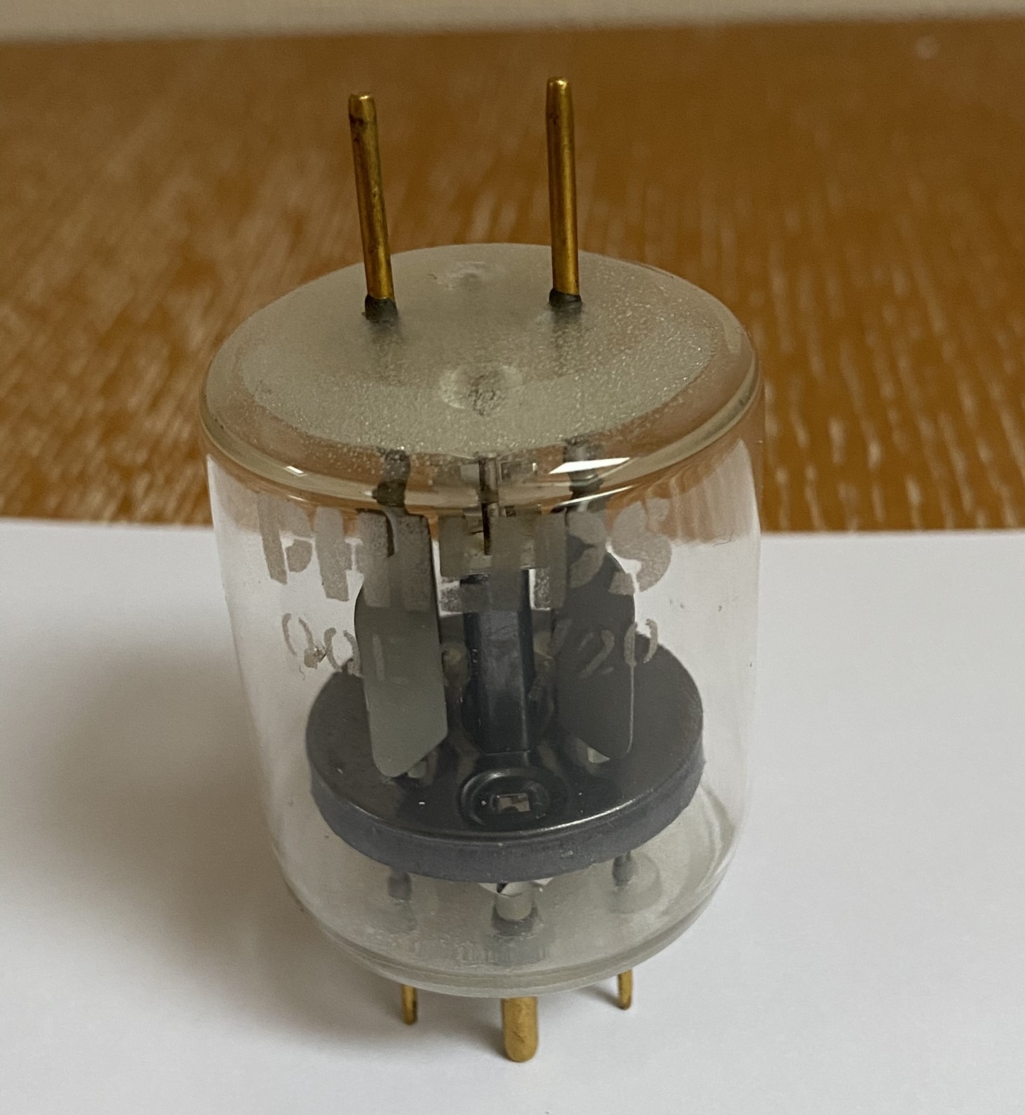

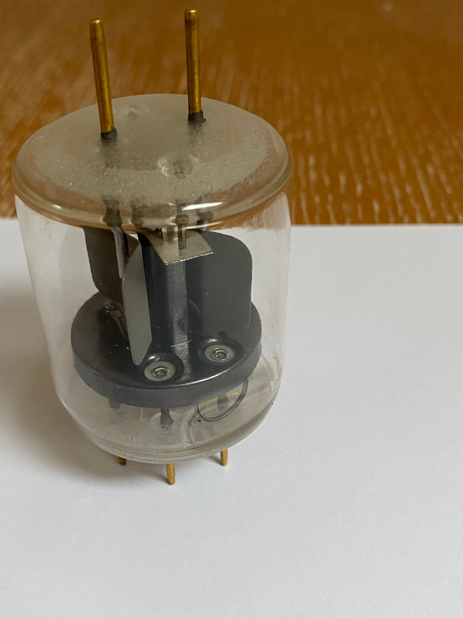

Les tubes Philips ont l’air en bon état mais il y a quand même une tâche sur le bas des tubes. Voir photos
QQE03/20 (numéro série : rM9 K4J)
QQE06/40 (numéro série : k+A 18)

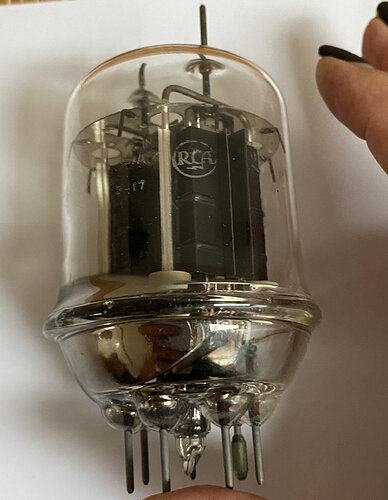

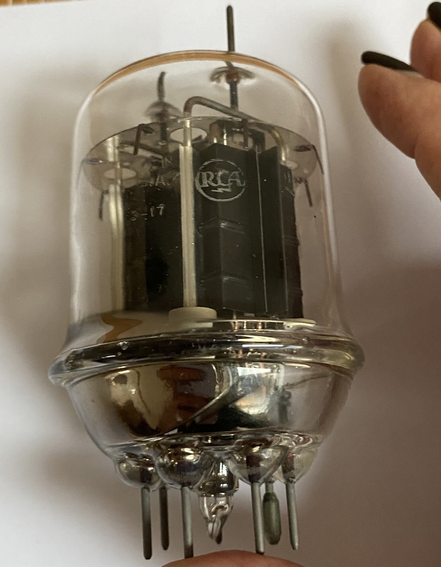

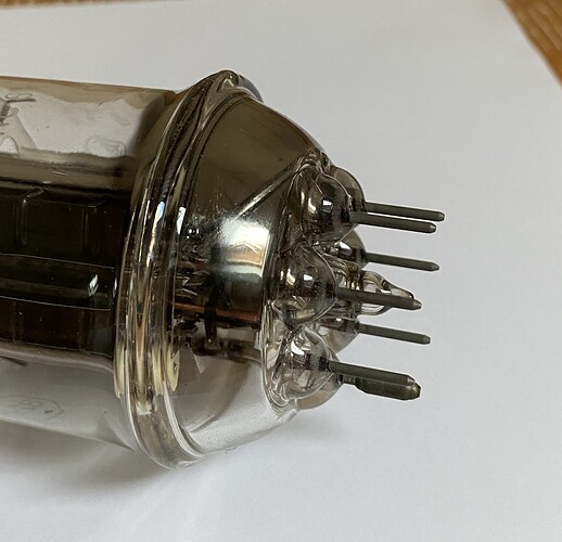

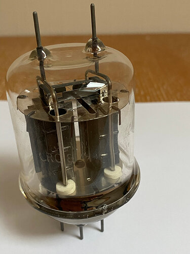

Pour le RCA , ce qui m’inquiète, c’est un petit bruit métallique quand je bascule le tube, est-ce un signe qu’il est HS. Sur ce tube, grosse trace argentée sur le bas. voir photos.
Merci pour vos retours, Cordialement, Christine
la tache brillante c’est le getter
brillant tube encire sous vide
blanc tube ayant perdu son vide donc HS

Radiolo vous a donné quelques informations et sans mesures, il sera difficile d’être plus précis sur l’état réel des tubes.

Oui, et j’ajouterais un 3 eme cas :
ni tache grise brillante, ni blanc mat, mais plus de tache visible du tout, tube encore étanche et sous vide mais ayant énormément chauffé et ayant fait du dégagement gazeux interne : Tube très probablement rincé !
certains des tubes montré n’ont plus cette tache, et sont donc probablement rincés , donc techniquement inutilisables et sans intérêt (si ce n’est les exposer en vitrine comme curiosités, ce sont de jolis objets et ils ont des apparences curieuses…)
Sloup, on voit que tu n’as jamais utilisé de 06/40 et similaires, alors pourquoi tout ce baratin erroné ?
Oui : Certaines de ces lampes n’ont pas de tache de getter, mais pas d’anneau de getter non plus (et là, c’est normal) en ce cas, elle ont un getter d’une autre forme et d’une autre technique, qui ne se flashe pas (et ne laisse pas de trace visible)
Mais d’autres ont bien cet anneau , et il n’est pas normal qu’il n’y ait plus de tache en regard de l’anneau (or, c’est le cas ici …Et on vois l’anneau, entouré de légers reflets irisés)
