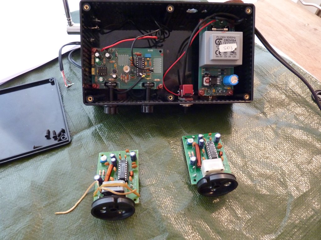

bonjour a tous ,
voila il y a longtemps que je voulais monter un petit tuner fm compact de qualité ,après avoir essayer tous les modules existant sur la place de paris et ailleurs (tuner kit usa ),tous aussi mauvais pour moi ,avec le fameux circuit Phillips TDA7000,le meilleur encore fut le starkit ,meilleur que le velleman.
je vous ai mis une photo de tous les kits que j’ai mis de coté ,et vous présente une petite réalisation facile a monter et de qualité par rapport a tous les autres .
je suis parti d’une base d’un excellent petit récepteur de chez Grundig évidement Chinois le mini 62 sp,sur lequel j’ai sortie un blindé au niveau du pré-ampli et qui attaque un petit préampli de chez vellman le K1803 le tout dans un petit boitier avec une alimentation12 v SK 13 de chez starkit.
Conclusion un vrais récepteur fm de qualité je l’ai ouvert évidement pour sortir mon fil ,je peut vous dire que tout est monté sur deux circuits imprimés avec de véritables circuits hf etc etc ,le tout avec un affichage digital ,et mémorisation de 10 stations ,et possibilité de stéréo.
La qualité du son est incomparable par rapport aux kits ci dessus ,le mini 62 vaut dans les 20 euros plus le preampli et l’alimentation ,faite chanter tous vos vieux postes radio avec la fm avec un petit prix et la qualité en plus
Amicalement JAK

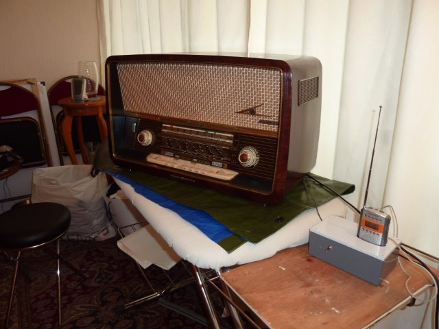

tout ces tuners branchés en annexe, ça fait pas bien, récupérez donc des platines AM FM de radio K7, j’ai fait le ménage dans les vieux appareils de mon ex entreprise, j’ai de quoi faire plusieurs TSF, ça l’avantage de pas se voir et dans certains cas, raccordable a l’entrainemnt, pas toujours synchrone celui de mon article n’a pas ses 3 photos, faut que je les importe de l’article original, vla encore truc qui va me faire chier, je le sent, voila le truc
ce qui suit va peut être m’attirer, de la part des puristes, les diatribes d’usage, à savoir; on ne modifie pas les tsf, on ne les transforme pas,
on les laisse dans leur jus d’origine, même si ce jus n’est plus bon.
Et bien voila, j’ai a nouveau enfreint la règle, apres avoir modifié des alim,
placé des transfos ou y en a pas, j’ai FMisé un bon vieux Dudretet de 1952
C’est l’appareil d’une amie que j’avait révisé il y a quelque années.
Dernièrement, elle me reparle de son poste en me précisant qu’il marchait de plus en plus mal ? !. Apres une écoute sur place, je me suis
rendu compte que ce poste, comme bien d’autres AM, ne se sentais plus bien en ville (Nantes) polution hf en tout genre, elle à pourtant une antenne dans les combles, tout ça pour lui dire que je pouvais plus rien.
Que n’ai-je point dit là, je sentais que le crédit que j’avait chez elle etait en train de fondre, elle allait devoir mettre en décoration uniquement, ce bien de famille, ne comprenant pas que son radio réveil de merde, lui ne faisait pas de parasites. Devant un tel émoi, que pouvais-je proposer.:
" Je vais te faire une transplantation, quand j’aurai un greffon, je te
préviendrai, en attendant, garde ton poste." j’ai recherché dans les épaves de radio k7 de mon ex entreprise, des ensembles AM FM facilement désolidarisables, je les ai presque tous récupèrés en prévision
d’en modifier d’autres.
J’ai hospitalisé le malade et fait la transformation, tout en laissant l’AM,
j’ai placé ce module en face du tambour AM et raccordés l’un/l’autre par
un mini flextor au bon diametre puis fixé ce module par 2 pattes équerre,
la BFest connectée à la fonction PU, l’alim (permanante) via une diode et un condo 220mf au 6.3v, j’ai pris le temps (1) de faire une graduation
à la place de la bande étalée, c’est la seule chose qui est visible.
Et le résultat me direz vous ? carément génial, j’l’aurais bien gardé.
je pense que je reproduirai la chose, soit pour des amis qui me le demanderont ou pour des postes que je destine à la vente apres révision
Si j’ai la place dans certaines tsf, je pourrai mettre des tuners récupèrés
dans des tv n et bl Arphone,Tévéa,Amplix des années 65/68 mais il me faut récupèrer les schémas, ils n’ont plus leur lampes(avis de recherche)
