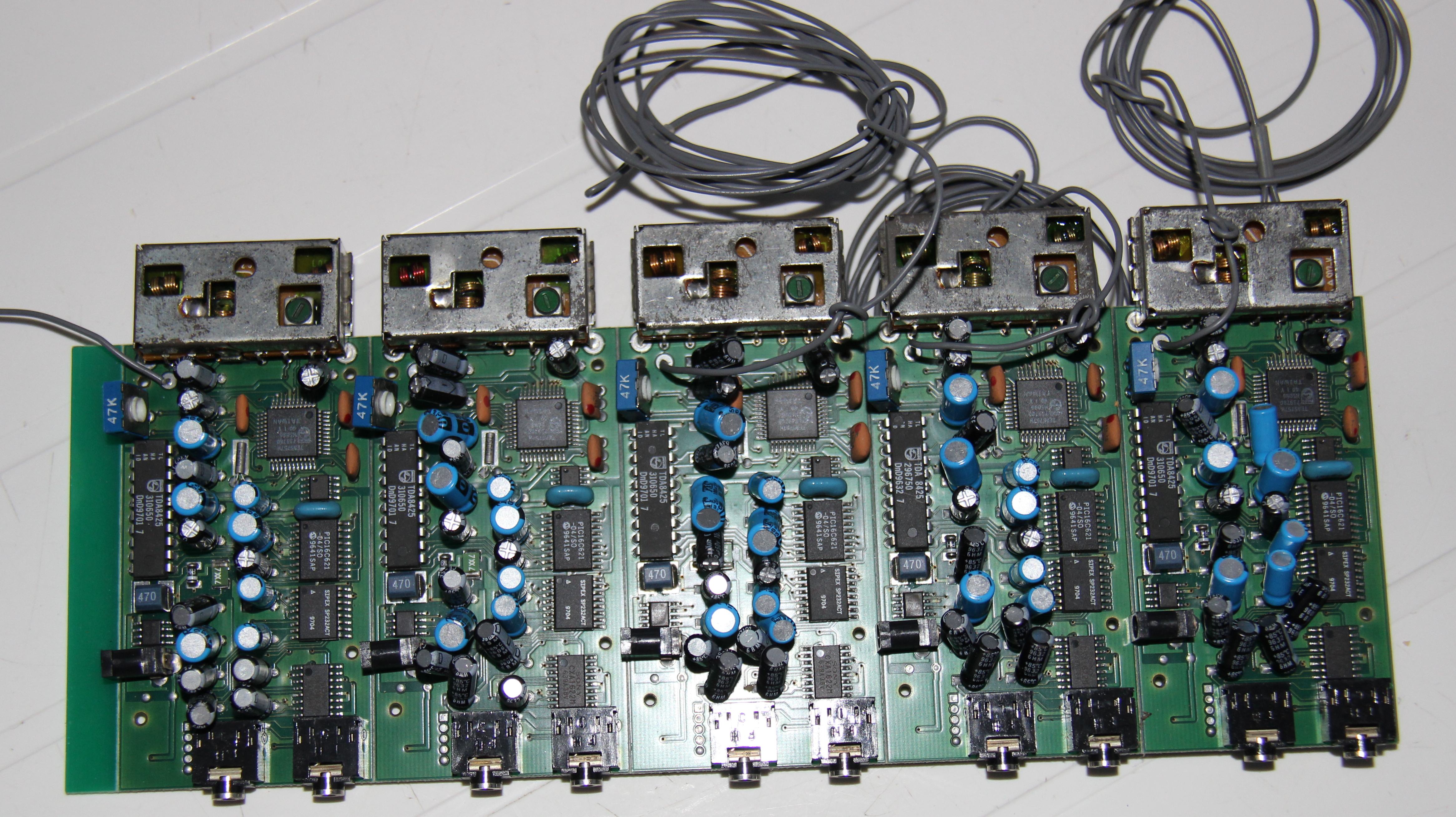

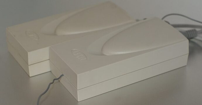

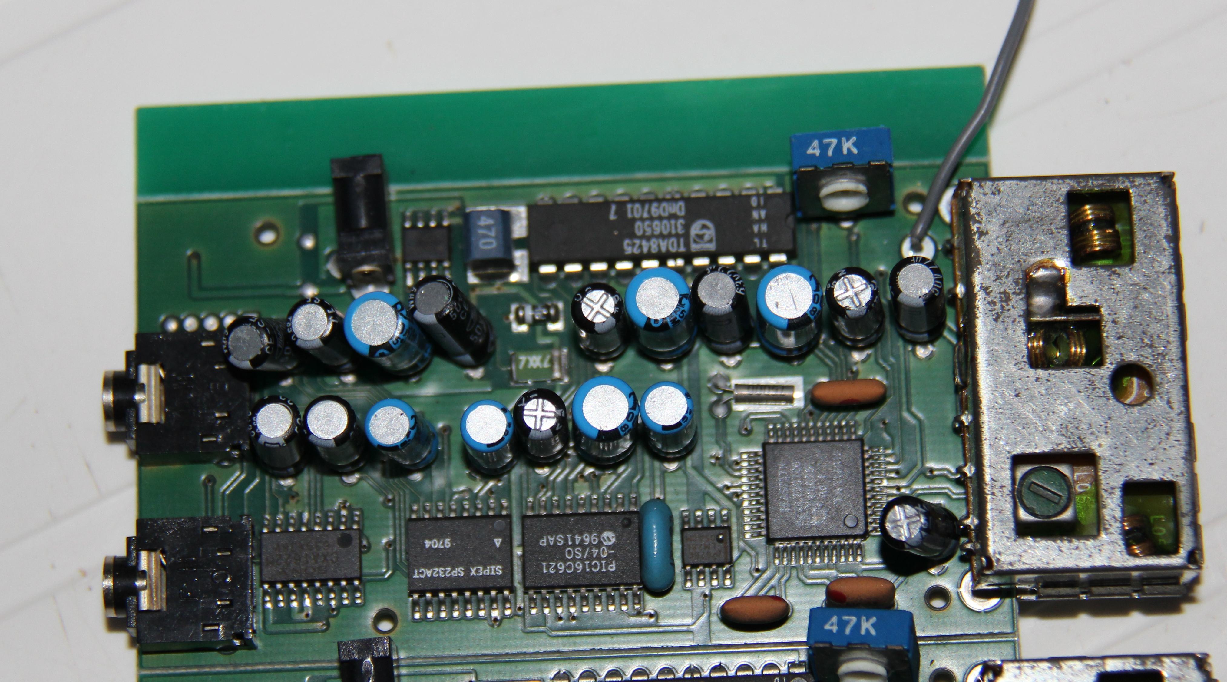

Je viens de retrouver 2 planches de petits tuners FM qui étaient destinés aux Mac dans les années 90.
Je n’ai plus les schemas ni les logiciels, mais cela peut interesser certains d’entre vous.
Un tuner KFC101H
un REA5757
un TDA8425
un CX1622
un PIC et un driver RS232
Ca donne des idées a des bricoleurs?

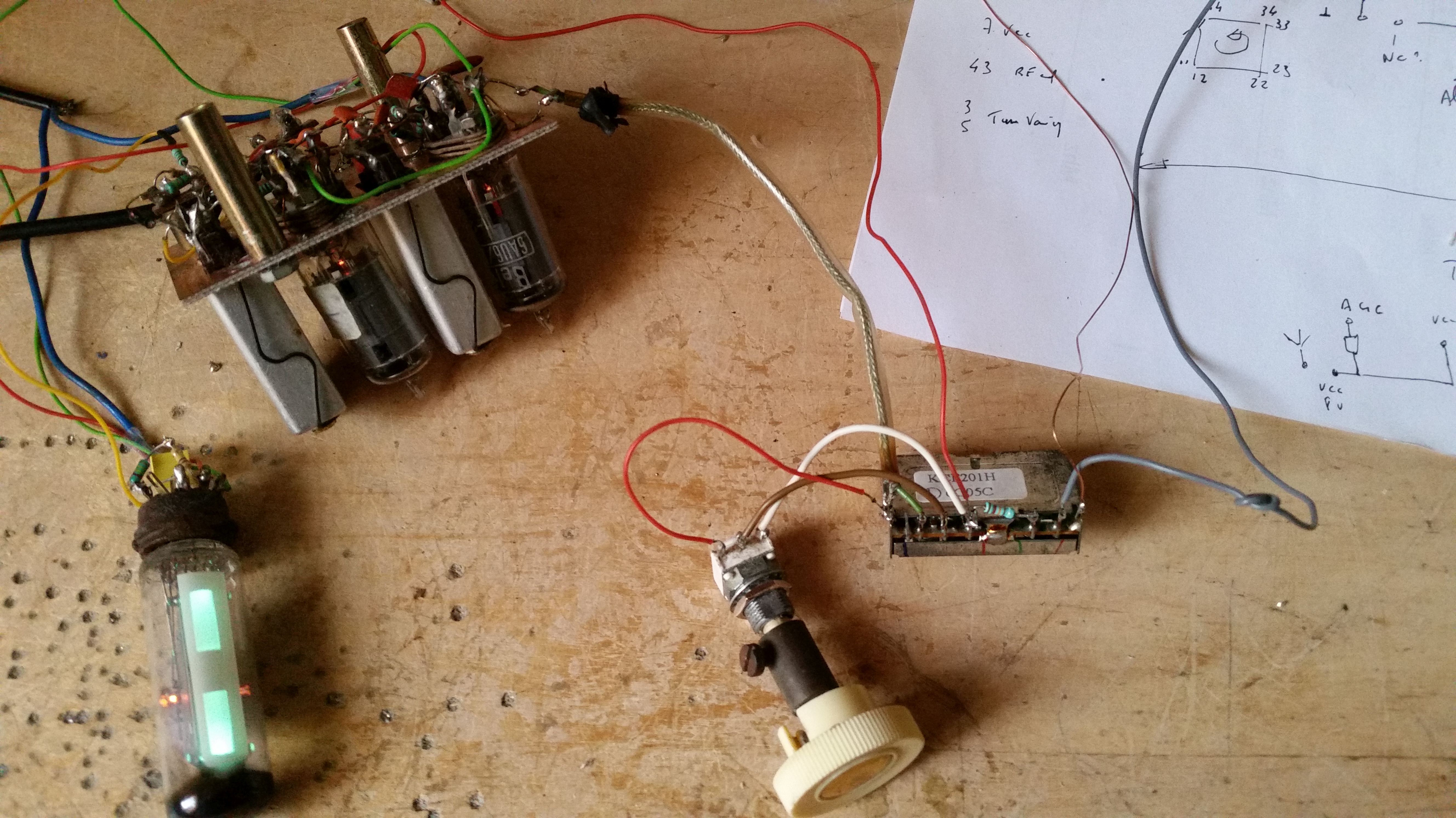

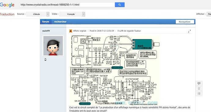

Un petit retour sur le module FM proposé par @Binon_Patrick et dont il m’a donné un exemplaire.
Le plus intéressant pour moi est la tête FM.

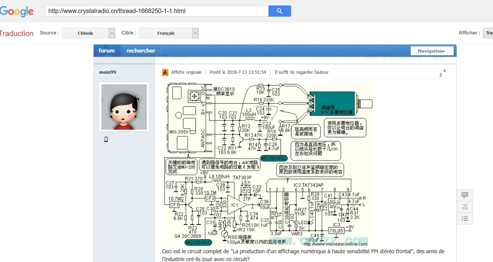

Après dessoudage et recherche d’un schéma à priori équivalent , malgré mon niveau assez faible en chinois.
Ressoudage sur un montage d’essai.
Ça fonctionne plutôt très bien.
Merci et bonne continuation.

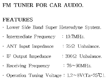

Dans quel pays la FM est-elle restreinte de 76 à 90 MHz ? :thinking:
La Corée (du sud) ?
Bonsoir ,Japon ,Australie peut être en plus
Le Japon oui , de 76 à 90MHz.

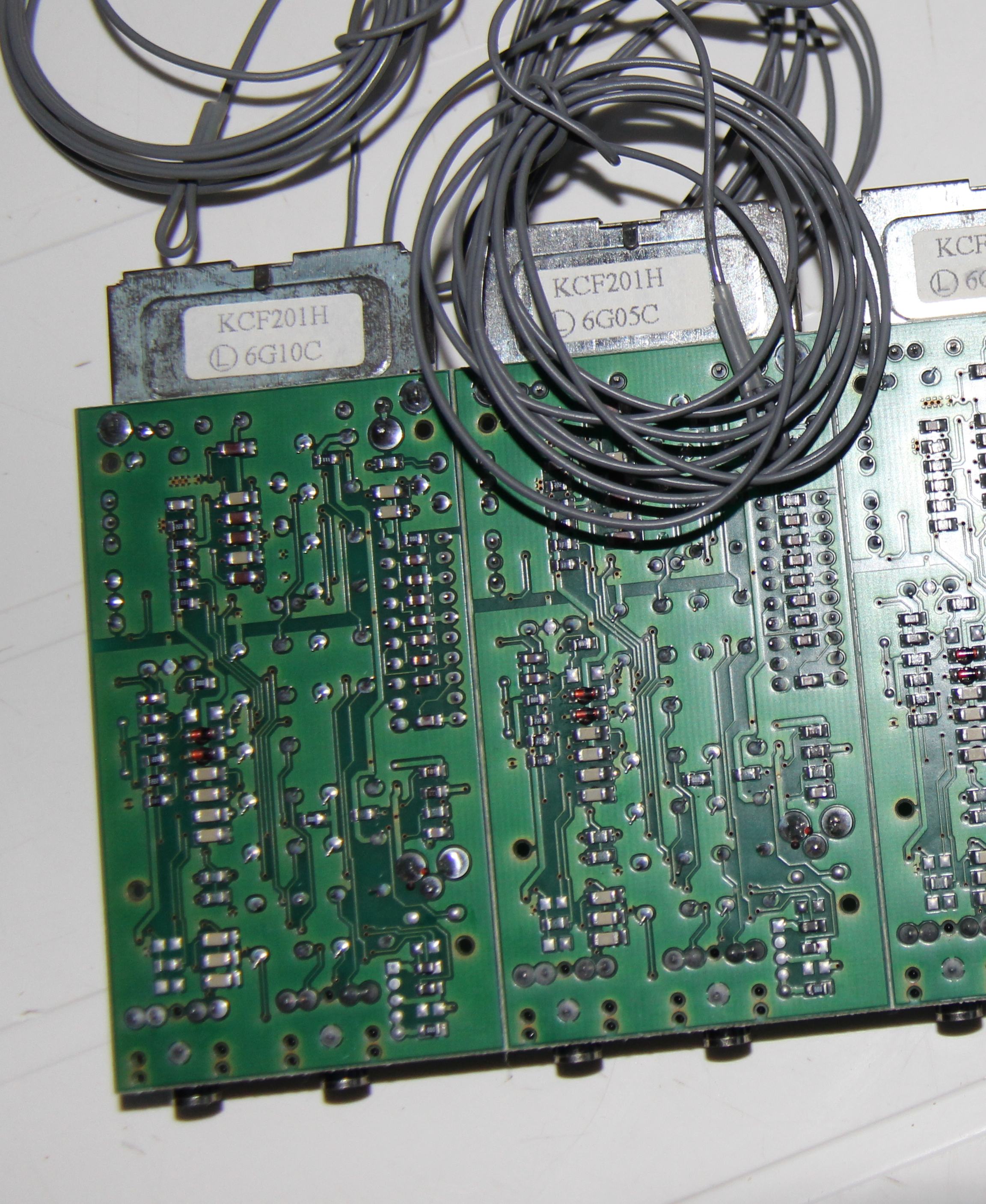

La tête HF dont il est question ici est une KCF201H qui va de 88 à 108 MHz.

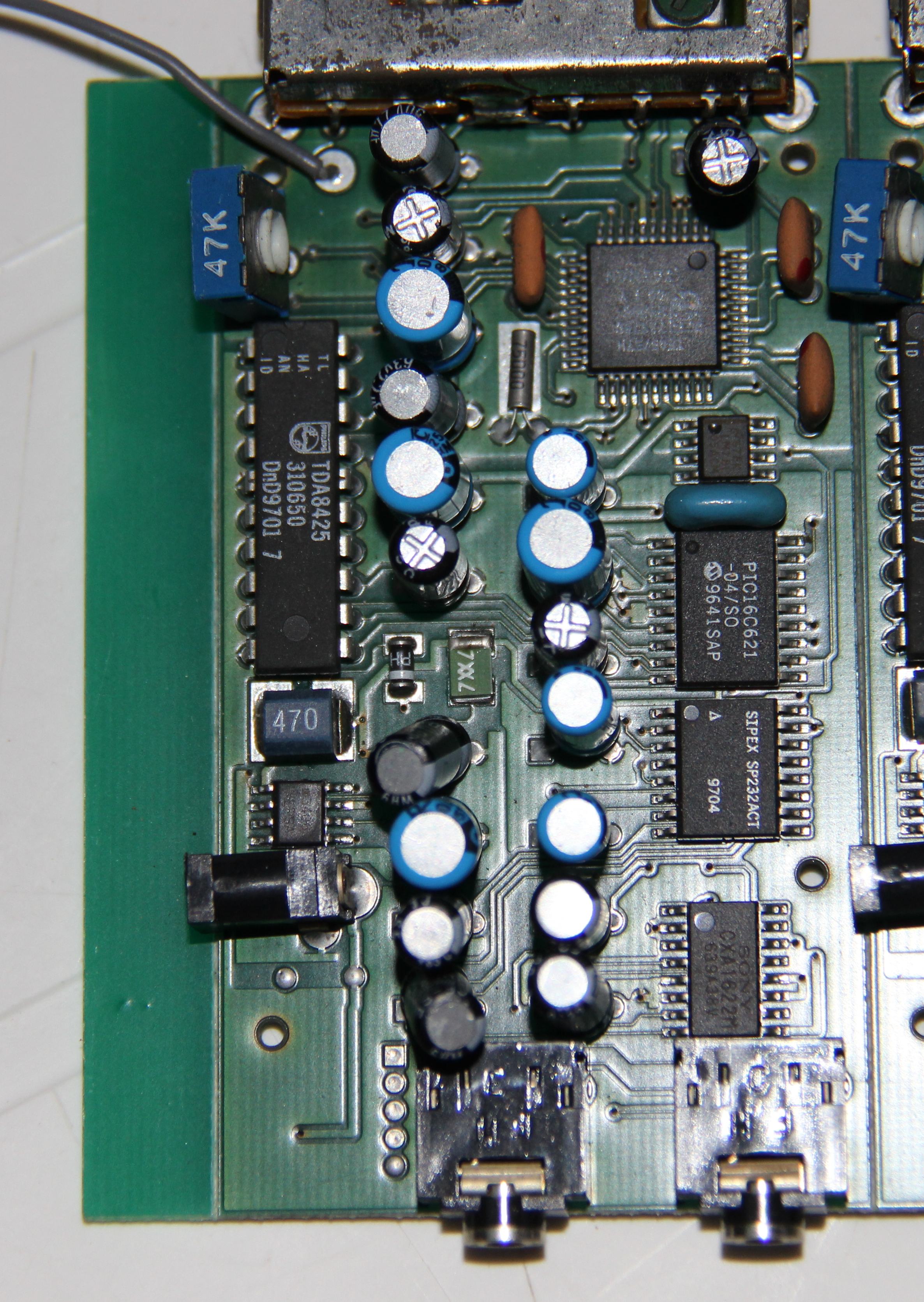

Mon paternel (@Binon_Patrick ) m’a confié un de ces modules qui ont éveillé ma curiosité :smiley: Après quelques heures de bidouillage j’ai réussi à faire quelque bricoles:
Communiquer avec le protocole Apple Desktop Bus grâce à un Arduino et une librairie permettant de gérer un ancien clavier Apple,
Gérer le volume, les basses et les aigus en écrivant dans le registre 1 du bus ADB, ce qui déclenche une transmission I2C conforme à la datasheet (espionnée avec mon analyseur logique USB)
Pour le pilotage du TEA5757 (self tuned radio) via son bus spécifique, il semble qu’il faille ecrire dans le registre 2 de l’ADB mais je n’ai réussi à déclencher un échange entre le PIC et le TEA qu’une seule fois par démarrage et avec une combinaison spécifique. Je n’arrive donc pas encore à piloter la partie radio et je « seche » un peu, il doit y avoir un échange de commandes spécifique à réaliser pour y arriver !
Quelques éléments utiles si cela vous intéresse (ou si vous avez des idées :D):
GitHub - andykarpov/TDA8425: Arduino library for TDA8425 audio processor => Bibliothèque Arduino pour le pilotage du circuit audio (c’est utile pour comprendre les commandes I2C)
TEA5757/TEA5757.cpp at master · RodLophus/TEA5757 · GitHub => La même chose pour le TEA5757
GitHub - MCJack123/ArduinoADB: ADB to USB keyboard converter using an Arduino Uno or compatible clone => La bibliothèque que j’ai un peu bricolée et utilisée pour envoyer des commandes ADB
Si vous avez des questions, n’hésitez pas et merci à tous pour votre accueil :smiley: Je ne désespère pas de faire marcher ce tuner avec une petite application sur PC
P.S: Pour information, sur les cartes sans boitier et avec prise d’alimentation 5V, le circuit est identique à l’exception d’un composant supplémentaire SP232ACT qui est un driver RS232 => Peut être une version PC ?
