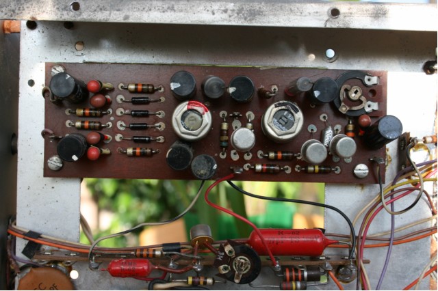

D’après les documents que ma fourni Jackoe :wink: , le décodeur stéreo repère MPX serais positionné sur le dessous de l’appareil (voir photos).
C’est sur cette carte qu’il y a les transistors (rectificatif de référence le BCY68 est en realité un BSY68)
Existe-il une documentation technique pour reprendre et optimiser les réglages de cet appareil?
Cordialement.
Eric :unamused:

Bonjour à toutes et à tous,
Je voulais remerçier Etienne et François pour les renseignements fournis.
Après avoir etudier avec beaucoup d’intérèt toute ces renseignements, il savère effectivement qu’il y a beaucoup de point commun avec la doc de François et celle de Jakoe et mon appareil.
La carte MPX qui est intalé sur l’appareil est une « JASON MODULES 28 PSO » (voir Photo).
Il y a par contre une différence de cablage entre les documents de François, de Jakoe et mon appareil.
Je vais plancher sur mon appareil et faire un bout de schéma rapidement pour vous faire voir ces différences.
Cordialement.
Eric

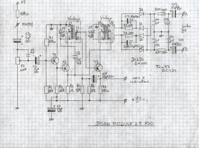

Voici le typon et l’implantation des composants pour le module de decodage stéréo JASON. :wink:
Il me reste à réaliser le shéma. :slight_smile:
Cordialement.
Eric :laughing:

Voici le reste des schémas :wink: .
Cordialement
Eric
Bonsoir à toutes et à tous,
Après avoir fais un tour d’horizon sur le forum, il semblerai que la FM stéreo était encore marginal à cette époque et que les décodeurs stéreo étaient en option.
A l’époque ou cet appareil à été comercialisé, les decodeurs étaient-ils
à transistors ou à lampes? :question:
Le fait que ces 2 technologies se trouvent dans mon appareil, pourrait indiquer une adaptation du décodeur? :question:
Après étude du schéma de la platine sur barrette à cosses et des documents de François, je me demande si il n’y a pas un problème avec l’exploitation de la sortie E visualisation du module 28? :question:
Merci pour vos réponses
Cordialement
Eric

Je viens d’ouvrir ce tuner et de me rendre compte que le voyant E n’est pas présent et pas câblé dans mon appareil.
cordialement
Eric
