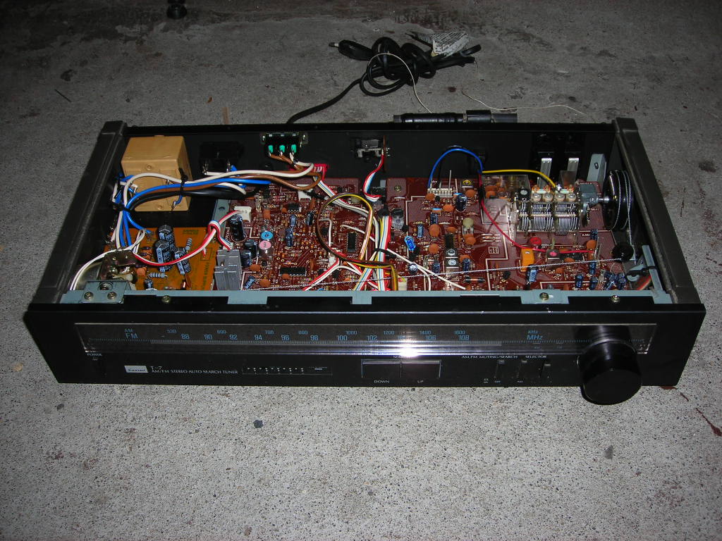

Bonjour, j’ai un tuner Sansui T-7 dont la ficelle de cadran est cassée.
Je recherche un schéma de montage.
J’ai trouvé la notice avec des schémas électriques mais rien
sur la « mécanique ».

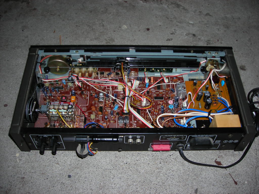

Il y a 2 ficelles: une intacte et en place qui relie le CV au curseur,
et une manquante qui relie le bouton de recherche des stations au curseur et à un moteur. c’est celle-là que je dois remettre.

Merci, mais on ne voit pas ici tourner la ficelle du bas, celle qui est actionnée par le bouton rotatif de recherche des stations, elle semble immobile et pas reliée au système .
Je n’ai pas l’élément associé à ce tuner, sans doute un amplificateur, et qui intègre la commande du moteur en action sur cette vidéo.
La ficelle du bas se déplace quand on fait l’accord manuellement, d’après la video. Le système est fait pour que le bouton d’accord manuel n’entraîne pas le moteur et réciproquement. Le tuner dispose apparemment de sa commande de recherche, boutons « Up/Down » en façade.
C’est bon, la commande fonctionne, autant avec le moteur que le bouton.
Il y a un blocage lorsque le nœud du fil rejoint la poulie du moteur ou celle du bouton.
Mon attache est fine et le fil est de la tresse de pêche bien fine et incassable à la main, on s’y couperait.
Merci beaucoup pour la vidéo, je n’aurais pas compris autrement.
C’est très bien mécaniquement, sauf pour nouer le fil, je ne vois pas comment c’était lié
d’origine pour passer sans blocage les poulies motrices.
Aucun souci sur les autres poulies.
