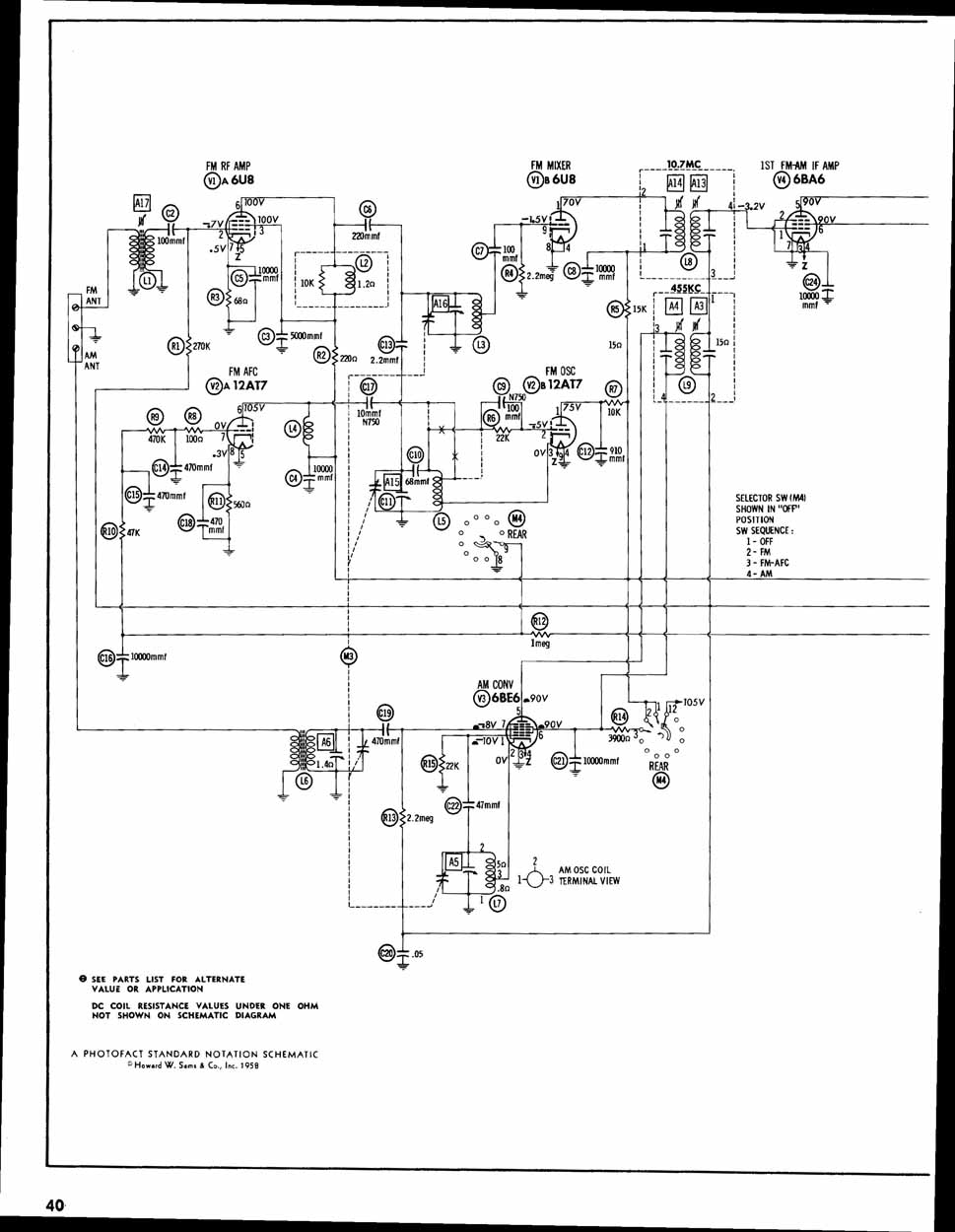

Je possède un tuner Dewald L-803A AM/FM/FM AFC à tubes, il fonctionne parfaitement mais j’aurais voulu avoir de l’aide pour augmenter un peu la puissance de sortie (output).
C’est une sortie Mono (FM AFC), j’utilise un Y pour le branchement à l’ampli (faux stereo). Je trouve le signal en sortie faible ce qui est peut être normal puisque je dedouble le signal mais je voudrais augmenter la puissance de sortie, malheureusement elle n’est pas réglable.
J’ai les plans ci joint du tuner mais je suis incapable de savoir ce qu’il faudrait changer pour avoir un peu plus en sortie et sans danger pour l’ampli.

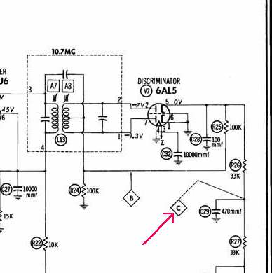

Puisqu’il semble que vous ayez le schéma, pourriez-vous nous montrer le relevé du signal de sortie au point C (C dans un losange) ?
C’est à dire? une tension… car si c’est un signal, je n’ai pas d’oscillo malheureusement.
Cdlt
Non, c’est un dessin de relevé d’oscillogramme, qui doit se trouvrt sur une autre page du schéma…
Avec un scan de cet oscillogramme, on pourrait évaluer l’amplitude du signal de sortie de votre tuner et voir si c’est votre ampli qui manque de sensibilité ou votre tuner qui est asthmatique.

voici une maniere peu ortodoxe de doubler (1) le niveau de sortie de ton tuner, tu passe à 15k les 2 résitances R26 et 27.
G51561 :slight_smile:
euh,non,soyons serieux : Gérard
(1) cela est valable sur un ampli avec une impédance d’entrée de 47k

Je peux changer les deux resistances R26 R27 à 15K sans danger ??
Cdlt
mais bien sur.
Gérard B
Ok merci je vais essayer :wink:
Cdlt
Benoît
Je viens de faire le changement des 2 resistances, j’ai remplacé par 15k R26 et R27 mais sans grand changement, je pense que je vais laisser comme ça, je changerais les tubes après que j’ai la série.

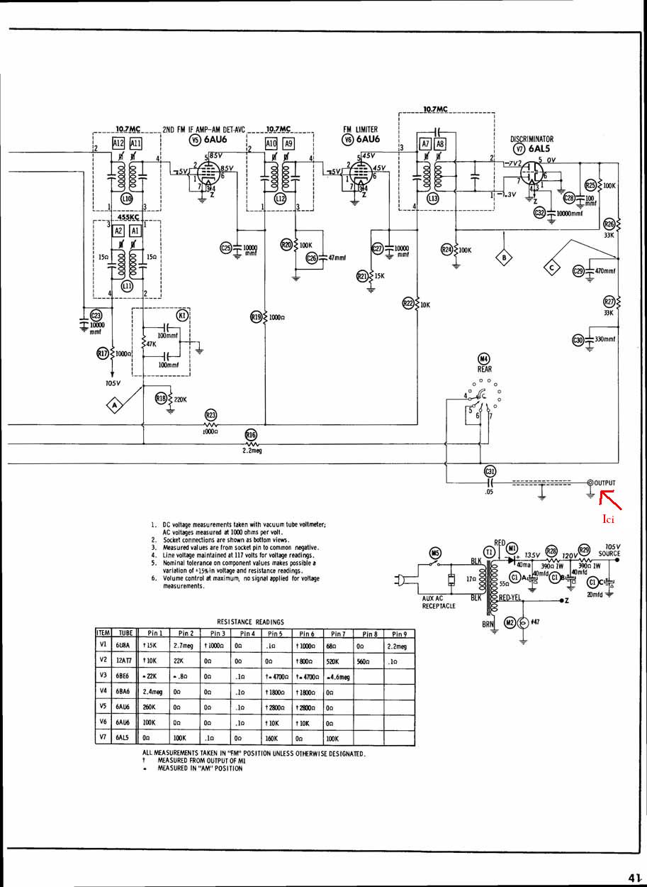

Bonjour (ou bonne nuit,enfin pour ce qu’il reste de la plus longue de l’année) On peut encore essayer autre chose sur ce tuner.
tu suis le signal bf depuis le point millieu du transfo discri pour aller d’une
part à la masse avec une100k(r24) et d’autre, vers les r26 et 27 au travers d’une autre 100k(r25) celle ci peut passer à 47k et la premiere
100k, changée par 150k et remettre d’origine r26 et 27 si pas amélioration

bonjour
il serait bon qu’avant de faire cette modif, tu t’assure qu’une de tes lampes FI, ne soit pas faible. Un appareil en état n’a pas le lieu d’etre
modifié, et pour lever le doute sur ta FI,cela aurait été bon de mesurer
avec un voltmetre electronique(et à cadre de préf)la sortie (500 a 800mv)
en alternartif. Gérard B
