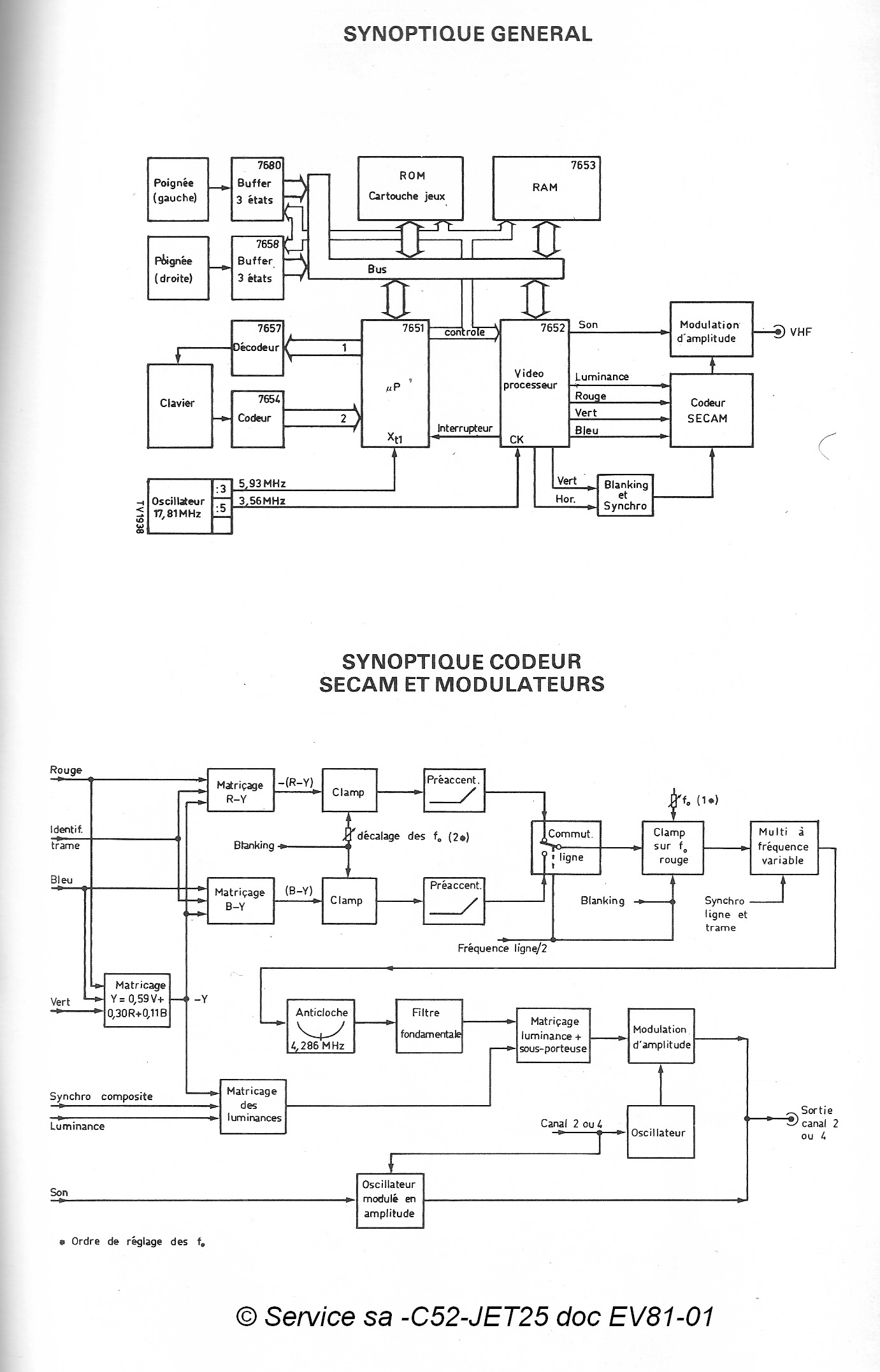

Les forumeurs sur ce site, ne savent même pas que les remodulateurs de VIDEOPAC( celui qu’ on voit avec une fiche orange ), remodulent en VHF Bande I canal L’ 04/C, le modulateur frère jumeau, avec fiche grise, remodule en Bande III VHF, norme L’ ou E, canal 9( 203,25 Mhz pour la porteuse image )
C’était la première videopac, de 1980, avec modulateur interne, qui utilisait la Bande I VHF, norme E, canaux F2 ou F4, qui ne convient pas avec les tuners analogiques des ecrans plats, s’ ils ont les normes Françaises, c’est, uniquement en L/L’ pas en norme E.

Il me semble que le modulateur de ces consoles ne passait que l’image, pas le son alors que le récepteur soit en norme L’ ne doit pas empêcher la réception à partir du moment où on peut régler la fréquence de manière continue.
Le fait de ne pas être sur le bon « flanc de Nyquist » n’est pas vraiment un problème pour ce type d’image.
Si le modulateur passait le son :wink:
Exact, le modulateur de la vidéopac passait le son, ce qui n’ était pas le cas avec les modulateurs VHF bande I norme E, des consoles PHILIPS en noir et blanc( N 60, Telelude, PONG ), où il n’ y avait qu’ une porteuse image, le son sortait du petit HP avec ses bip-bip-bip-bop !
