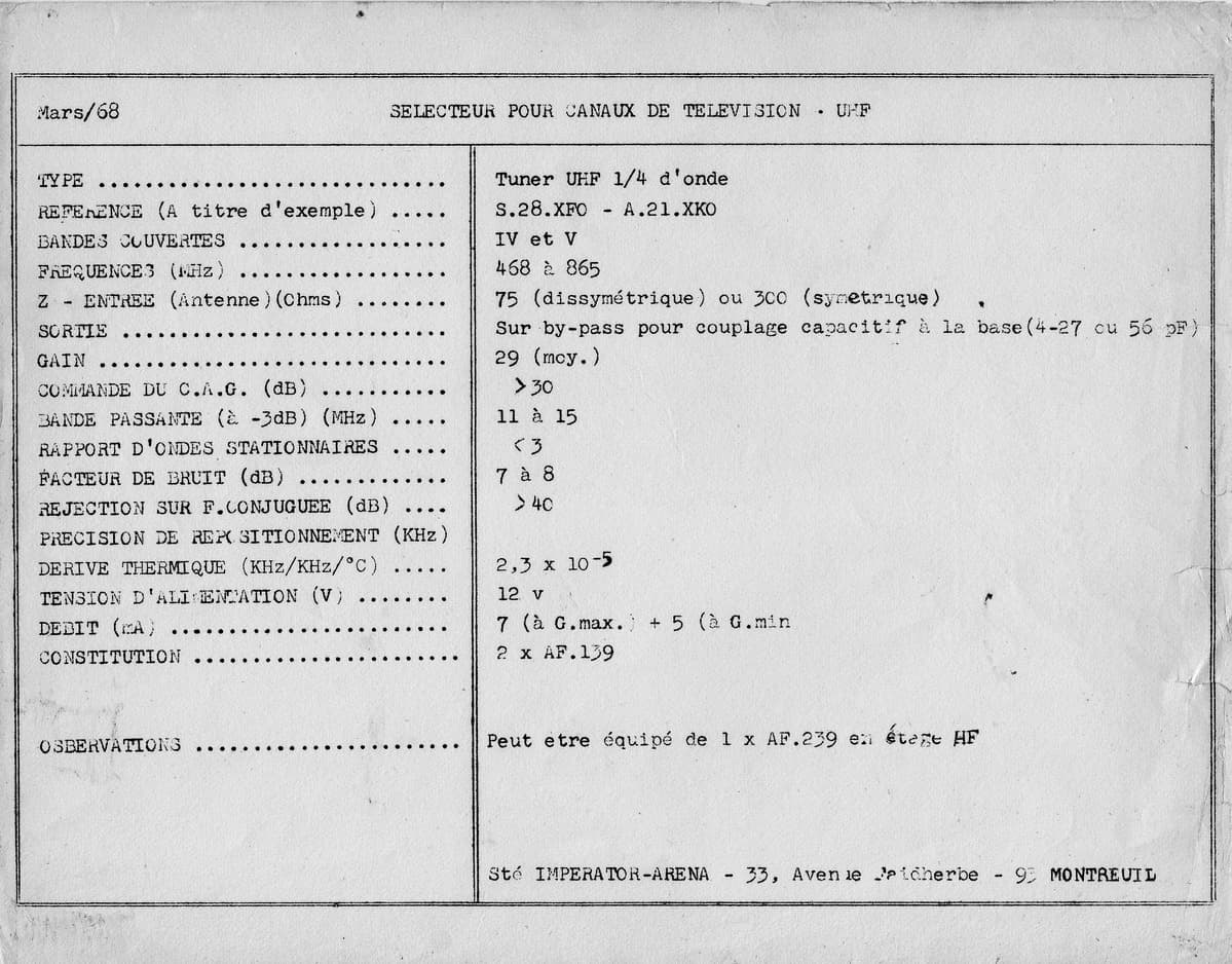

ci dessous fiche technique tuner ARENA ( mars 1968 ) avec 2 x AF139 , facteur de bruit 7 à 8 dB !

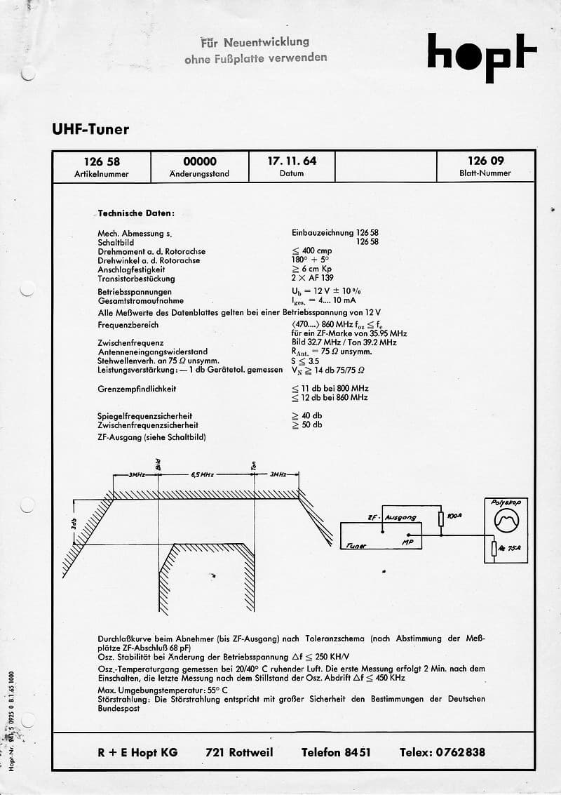

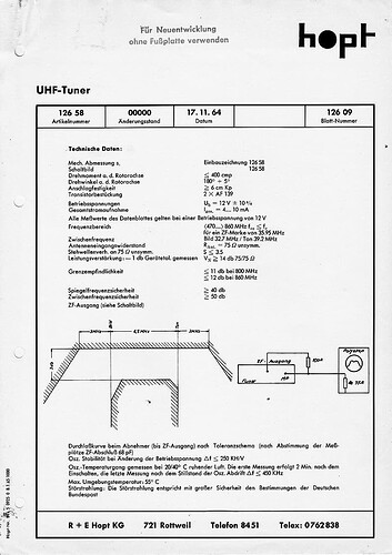

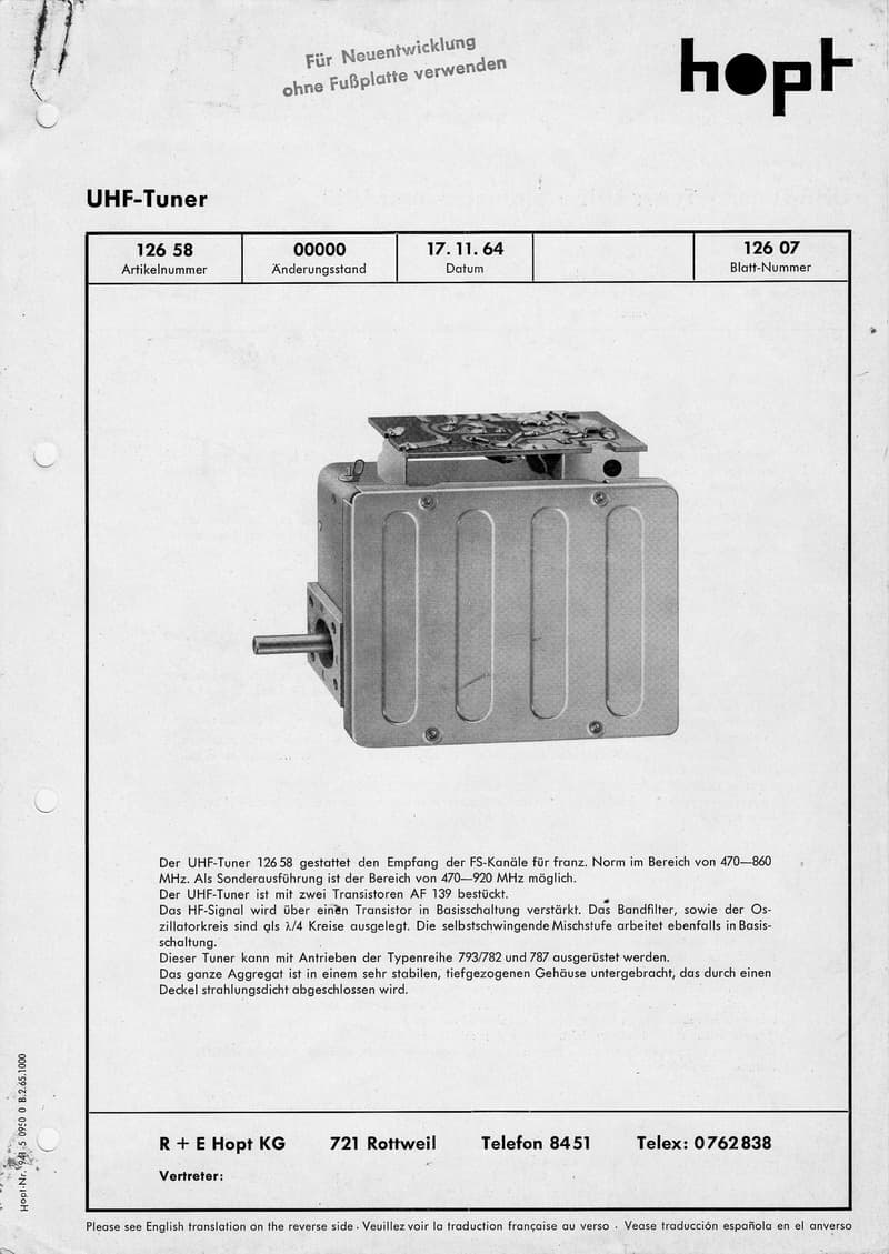

effectivement en 1964 un des premiers tuners utlisé par Grammont , de fabrication allemande , avec 2 x AF139 aussi ( nov 1964 ) , < 11 dB à 800 MHz , et < 12 dB à 860MHz , donc légèrement meilleur que les lampes quand même
Oui 7-8dB en 1968
Mais les 1ers tuners Philips transistorisés avec des AF139 datent de 1964 et avaient un facteur de bruit de 13dB soit pas mieux que les derniers tuners à lampes

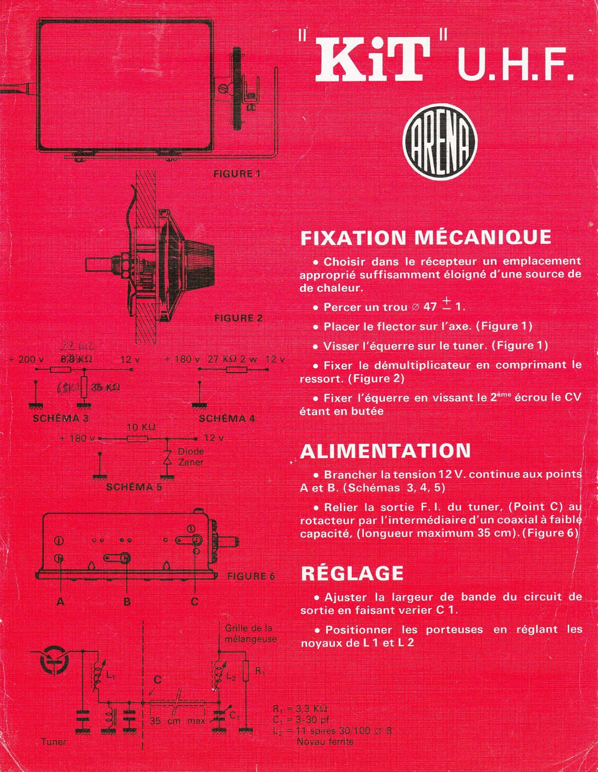

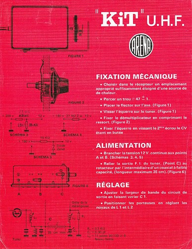

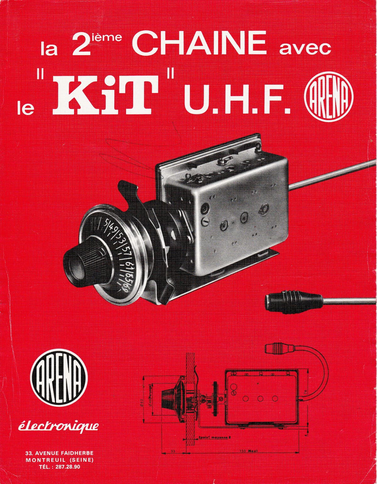

raccordement d’ un tuner " Arena" à transistors des années 1960 sur une TV à tubes N et B de la même époque
Bonjour Claude
ce « kit » porte mal son nom car apparemment il n’y a pas de matériel pour ajouter une commutation 625 lignes.
En 1965 (nous habitions encore Paris), j’avais récupéré (pour 20 F ) un vieux téléviseur Rééla uniquement VHF/819 lignes pour notre maison de campagne et j’avais acheté un VRAI KIT comprenant un tuner UHF ET un commutateur avec son circuit 625 lignes à câbler (il y avait bien sûr des connexions d’origine à couper et d’autres à ajouter). Pas simple pour le débutant que j’étais, surtout que je n’avais pas le schéma du Rééla :frowning:
Pourtant à l’époque des tuners à transistors on savait depuis longtemps que la 2ème chaîne serait en 625 lignes !
Le nom de « kit » ici est dû au fait qu’en plus du tuner il y a un démultiplicateur intégré et un bouton affichant le canal UHF, ainsi qu’un berceau de fixation.
Ce « kit » s’adressait aux TV « prévus » pour la 2ème chaîne avec balayage 625 lignes mais sans tuner UHF (période de 1962 à 1964 environ, après tous les TV avaient le tuner UHF intégré).
