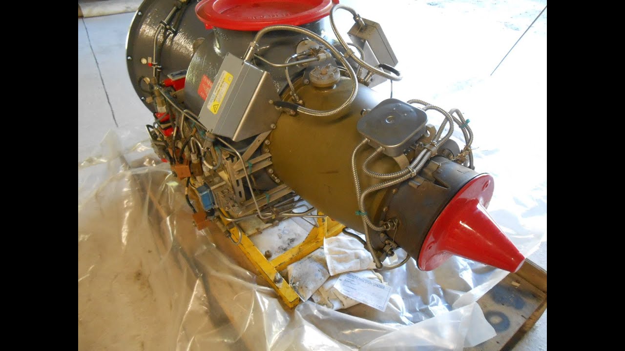

Depuis tout ce temps j’ai bossé sur les commandes du turbomoteur
C’est au point ![]()
J’ai aussi trouvé comment activer la fonction « pleine puissance »
Ça décoiffe , le turbomoteur c’est transformé en turboréacteur , il y avait vraiment de la poussée à la tuyère , le turbomoteur c’est mis à reculer et je me suis retrouvé coincé entre lui et la Matra
Et le bidon de kéro se vidait rapidement
Au début je fait tourner la turbine à vide pour virer tout les résidu d’huile ou de kéro qui pourraient se trouver dans la chambre de combustion et s’enflammer brutalement au démarrage
De nombreux amateurs ont bousillé leur turbomoteur en ne respectant pas cette règle , qui est valable aussi sur les jets
Et mon compte-tour ne monte qu’à 30 000 Tr/mn alors que le turbomoteur monte à 43 000 Tr/mn ce qui fait qu’il part en butée
Mais ce qui m’intéressais c’était de pouvoir gérer la vitesse en descendant le plus bas possible sans caler
Le ralenti c’est 25 000 Tr/mn
J’ai remis une vidéo sur la nouvelle chaine YouTube ( j’ai viré l’ancienne )
Il n’y a pas le passage à pleine puissance , je ferai une autre vidéo car il faudra être deux pour la faire
Prochaine étape , me procurer chez Turboméca les éléments nécessaires pour la prise de mouvement
Il ne devrai pas y avoir de problème , je suis en permanence en contact avec eux
J’ai même été invité à des visites plusieurs fois mais Tarnos dans les Pyrénées ça fait un peu loin
Bel engin pour souffler les feuilles
ça décoiffe ![]()
Je n’ai plus qu’à monter les batteries , le boitier de commande et le réservoir de kérosène sur le châssis , rajouter un volant pour tourner les roues et je pourrais déjà faire le tour de mon rond-point ![]()
