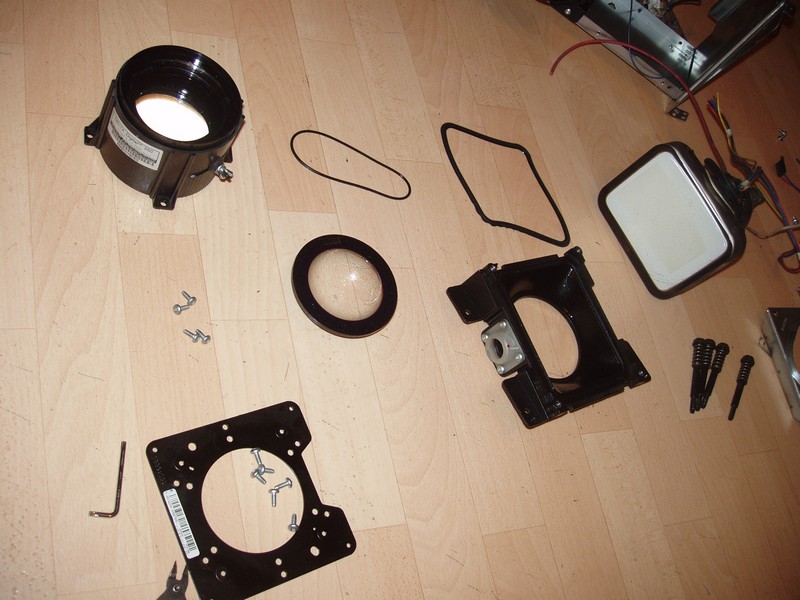

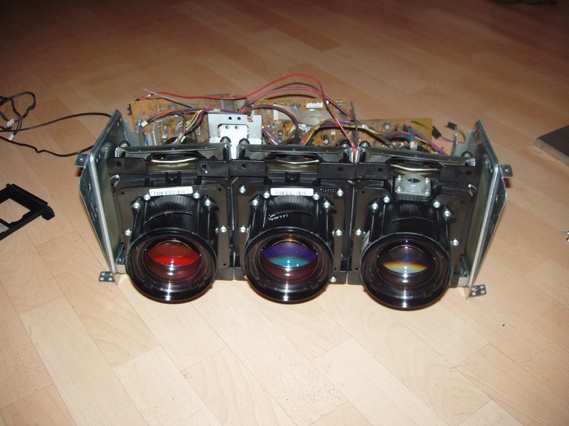

Quelques photos du demontage de ma TV , enfin un projecteur…
Et decouverte surprenante, de l’huile entre le tube et la premiere lentille !

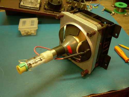

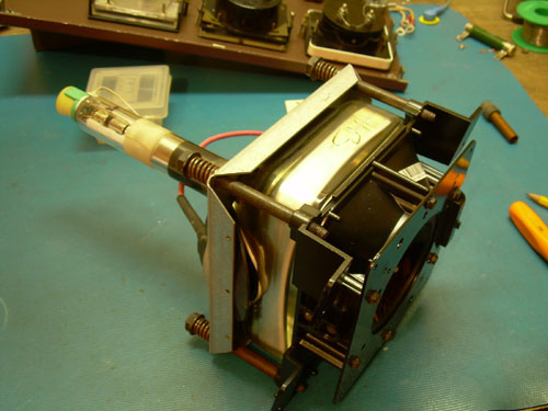

Bonsoir le liquide se trouvant entre le tube et la premiere lentille n’est pas de l’huile mais serait du glygol ou une solution eau-glycol. le liquide de refroidissement de nos voitures est comparable à part sa coloration bleue.
Bonsoir Christian C.
Le liquide n’est pas mis pour embêter le malheureux technicien TV et encore moins pour tacher les tapis mais pour refroidir la couche de phosphore luminescent.
Un vidéo projecteur opère en général sous des THT très élevées (30 à 65 KiloVolts!) pour générer une forte luminosité et un phosphore non refroidi serait détruit en quelques minutes par échauffement excessif.
Après 2-3-4 ans de fonctionnement, le liquide s’opacifie: pollution, micro-organismes, etc. et il faut « faire la vidange » pour retrouver le contraste et la netteté d’origine.
2 précautions élémentaires sur ce type de technologie:
Ne JAMAIS faire fonctionner les tubes sans le liquide de refroidissement, sinon dégâts irrémédiables garanties: cathoscopes fichus.
ATTENTION! à la THT, 35-45-50 KV c’est dangereux, d’autant plus que le débit peut être élevé si la THT est commune aux 3 tubes (2000 micro-Ampères x 3).
Pour comparaison, une THT de TV couleur 63cm ordinaire débite 1500 micro-Ampères maxi.
Bonne remise en état!

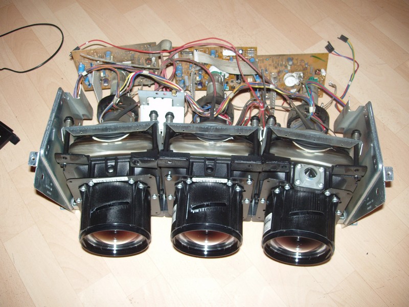

Le châssis du mien est basé sur le châssis ICC21 Thomson, il y a des modifications pour les circuits de convergences évidemment, sinon le transfo THT me semble classique, hormis l’absence de potentiomètres G2 et focus qui se font sur un module externe pour chaque tube.
Le THT côute à peine 60€ neuf, j’en ai un en stock, on ne sait jamais.
Carractéristiques tirées des documents officiels Thomson: THT 32Kv maxi, courant 1.2 mA
