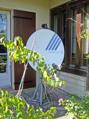

comme j’ ai ma parabole 80cm " ofset " , depuis 20 ans fixée sur un trépied sur la terrasse sur la terrasse , avec deux têtes ** ( Astra - Eutelsat ) dont celle ASTRA pour canal SAT avec double sortie , je vais pouvoir me servir de l’ autre avec un décod TNT SAT !
me reste à aller faire un tour ds mon magasin L … C à Louviers pour savoir " combien ça coûte " !
on verra aussi ça à la rentrée pour la mise en service ! :smiley:
  • l’ installation a 20 ans , et a pas bougé d’ un poil lors de la tempête de mars 2001 qui a décapité bon nombre d’ arbres de haute et basse tige dans les environs , par contre, de temps à autres, je donne un coup de coude dedans en passant , et faut que je la repointe :laughing:
    mais comme j’ ai noté les marques sur le béton !!! , ça prend 10 secondes :wink:
** déport 6° fait avec deux colliers " atlas " de plomberie sanitaire, disposés de part et d’ autre en bout du bras d’ origine !!! et comble de pot , ça fait " pile " les 6° , et juste le diamètre des corps des LNBs :wink:

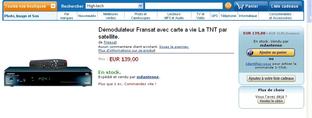

→ Démodulateur TNTSAT SD = 80 Euros
→ Démodulateur TNTSAT HD = 200 Euros
→ 1 Démodulateur par poste de TV
SUR ATLANTIC BIRD 3
→ Démodulateur FRANSAT SD = 120 Euros
→ Démodulateur FRANSAT HD = 250 Euros
CONTRE UN RECEPTEUR TNT TERRESTRE 20-50 EUROS!!!

Pour FRANSAT sur Atlantic Bird 3 (5°OUEST) les cartes ne sont pas limitées dans le temps. Si pour une raison
de piratage du système de cryptage l’opérateur doit le modifier l’utilisateur aura l’obligation
de racheter une nouvelle carte.
