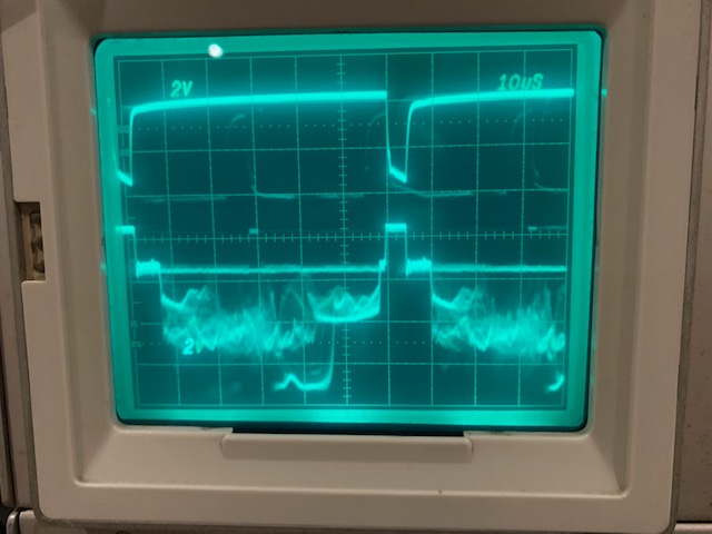

Merci pour vos reponses. J’utilise une mire metrix 953A.
L’image IMG_0798.jpg montre en haut le signal video non-module de la mire, et en bas le meme signal video demodule (et inverse par le scope) a la grille de la separatrice. Le signal video demodule est en realisant le meilleur accord. La reproduction du signal apres demodulation n’est pas parfaire. Ca a l’air de montrer qu’il y a bien un probleme avec la FI?

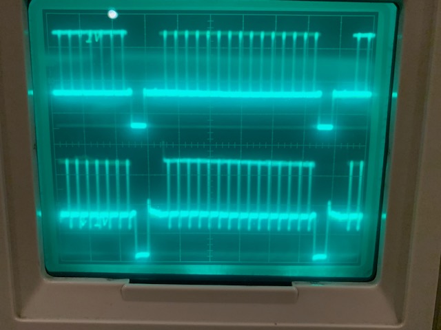

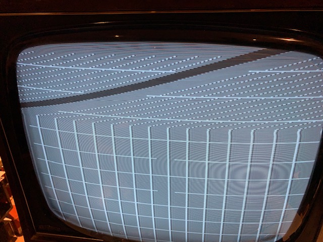

L’image IMG_0791.jpg montre le top synchro a la plaque de la separatrice et en bas un signal video a la grille de la separatrice. J’arrive a avoir une image synchronisee en synchro directe quand j’utilise une autre source video que la mire. J’utilise le canal 25 UHF pour la

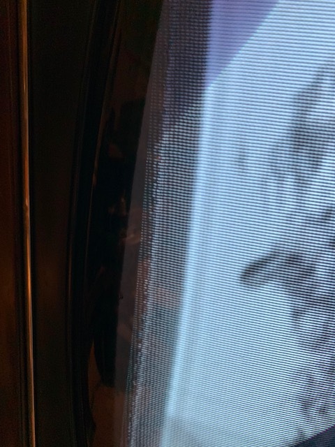

L’image IMG_0790.jpg montre le decalage entre le debut du balayage et le debut de l’image.

Pas forcément.
Est-ce que le TV n’a pas un système de commutation de réglages pour augmenter artificiellement la netteté par un effet de « contour » ? C’était assez courant sur les TV noir et blanc (généralement par un clavier en façade).
C’est ce qui pourrait donner cet effet de « différentiation » sur le signal vidéo.
Le top synchro montre un effet d’intégration, peut être des capas qui ont changé de valeur ?
C’est dû à la déformation de la dent de scie.

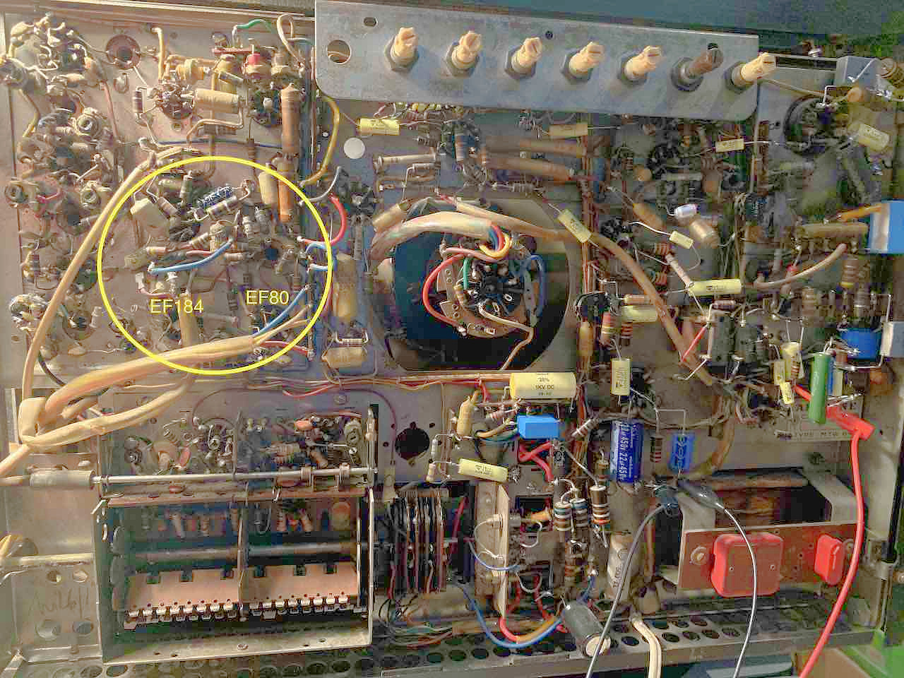

Ci-dessous, la photo interne un peu retouchée du TV. Déjà des réparations plus ou moins anciennes ?
Je comprends désormais aussi le grand intérêt des circuits imprimés !
