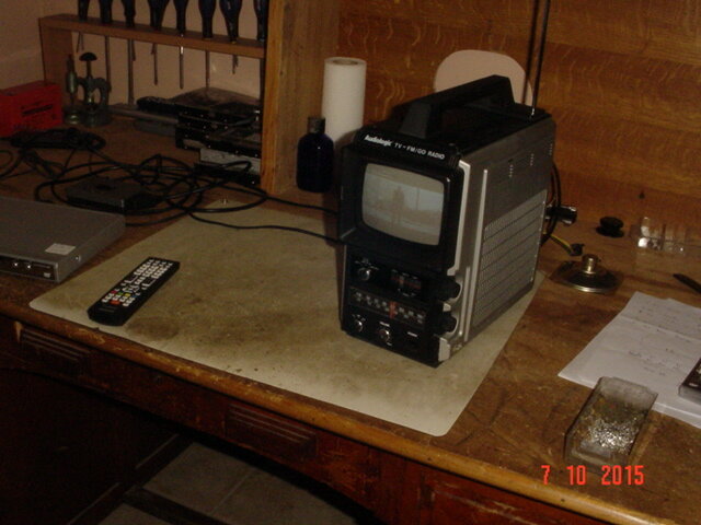

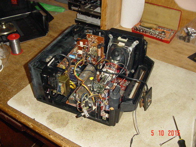

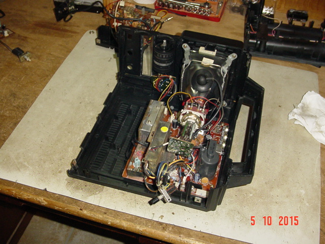

Après un bon séchage j’ai presque tout remonté
Malgré plusieurs lavages il restait de la terre incrustée dans les capots

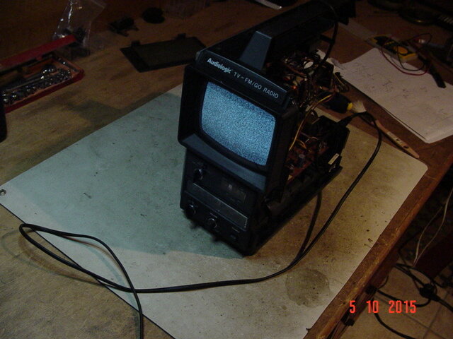

On va bientôt savoir si ça marche
Et ça marche ! :smiley:
Par contre je vais devoir réviser l’ampli ( à TBA810 ) car le son est mauvais
Il est sur la carte d’alim , je vais changer tout les condos
en effet, superbe image, ta soucoupe est dans les nuages :question: :laughing:
Edit : Zut, ça doit être la mousse de l’ajax qui reste, t’as pas assez pompé, c’est foutu selon un avis d’expert :laughing:
C’est dingue ça, depuis le passage au ■■■■■■■■■■ il n’y a plus que des émissions sur le pôle nord, l’Antarctique, la Sibérie… :mrgreen: :arrow_right: []
Chapeau pour la remise en état :astonished:
Ce sont les méfaits des drogues dures
Il y a de la neige partout maintenant :laughing:
J’ai changé les capa de l’ampli , ça n’a rien changé
C’est le HP qui est mort
J’ai trouvé un HP Sony exactement pareil :smiley:
Donc voila , tout est remonté et ça marche ( malgré les lavages répétés :laughing: )

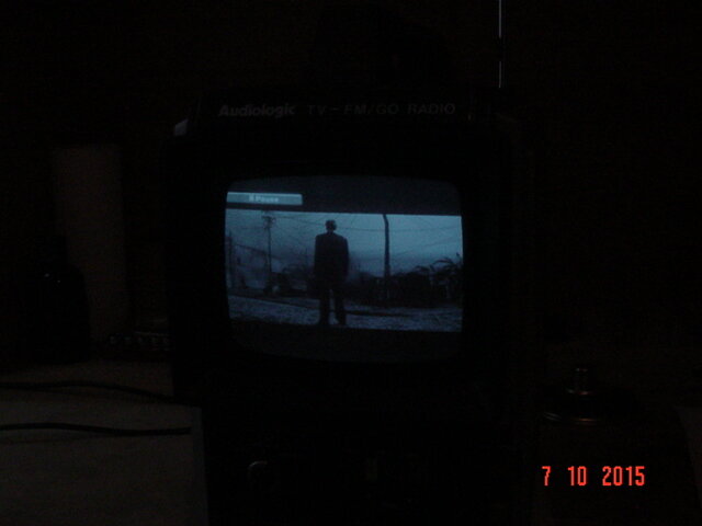

Modulateur UHF et lecteur DVD pour avoir une image
J’ai du mettre en pause car pas facile de prendre en photo une si petite image sans le flash
Un de plus de sauvé
Bravo Alain, c’est du bon boulot.
La façon de l’essayer est intéressante, et c’est peut-être un truc comme ça (le modulateur UHF) qu’il faudrait que je trouve pour essayer les petits TV.
Je ne suis pas un connaisseur dans ce domaine, cela est certainement évident pour certains, aussi il faut que je regarde à quoi cela ressemble et que peut-on faire comme manip avec ce truc.
En tout cas, je suis surpris qu’après un tel lavage, il soit possible d’obtenir les résultats que tu montres. Assez impressionnant ! :astonished:
