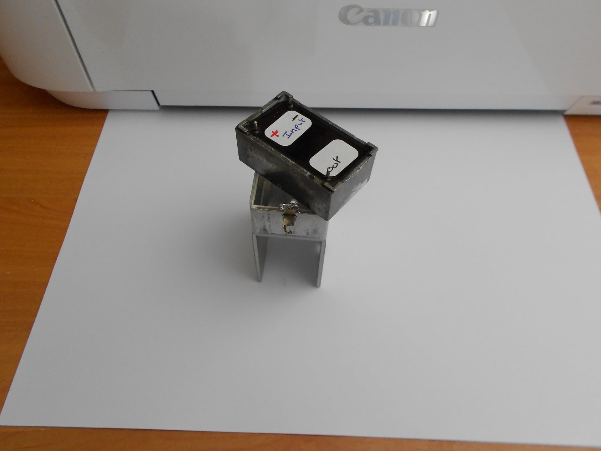

je recherche schéma de cette TV ou la doc d’un boitier en alu avec radiateur
REF:BL2710N
il est en sortie d’alim DC je pence a un régulateur
il a trois broche
car le fusible après et HS comme ce boitier.
cdlt
Laurent

effectivement regulateur a un prix de ouf
Ah oui ! quand même
pour le moment pas trouvé les caracterisiques ce qui permettrait le remplacement par un autre modele
C’est ce truc la ?

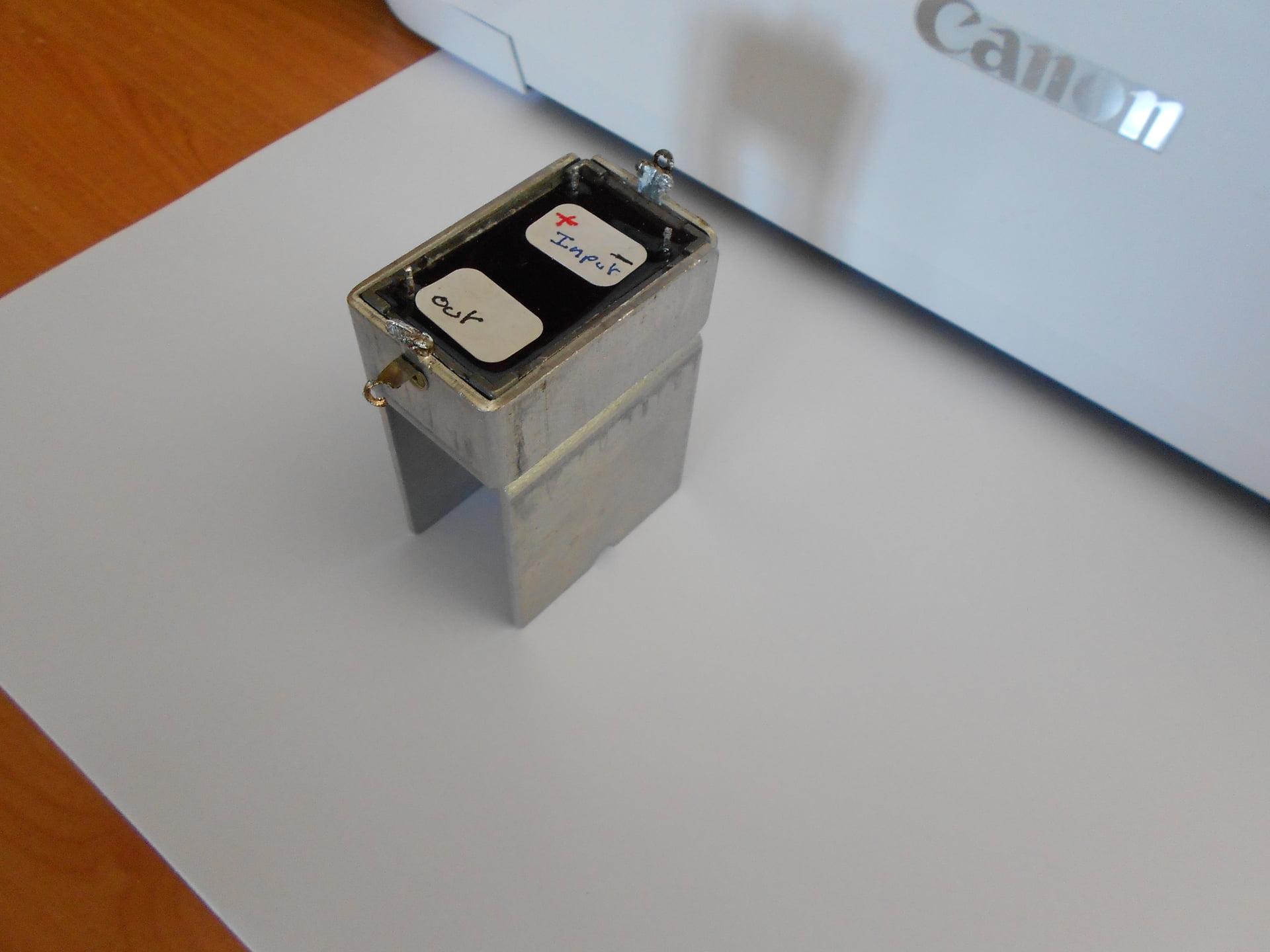

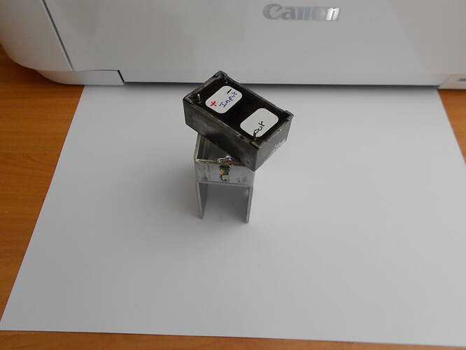

@Radiolo et @F6CER je poste une photo du régulateur .
@jhalphen non c’est un TV avec alim interne avec un transfo 230 14V AC 60VA
mais je ne vais pas allez plus loin dans la réparation car le circuit imprimé a baigné dans l’eau
et la boue plus la poussière
il n’a pas du fonctionné depuis longtemps
c’est un hybride d’ou son prix …
si on arrive a savoir par la doc du TV quelle tension il sort sous combien d’amperes ,son remplacement par un regulateur 3 pattes et un eventuel transistor additionnel ne doit pas poser de problemes
oui c’est ce que j’ai envisagé au début mais vue l’état de la platine …
je ne connaissais pas ce module .
