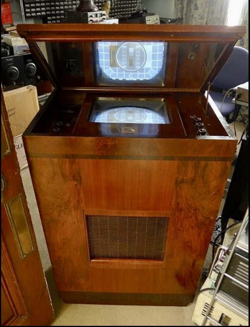

TV Avant-Guerre HMV-901 en vente en Grande-Bretagne
Annonce vue sur forum anglais UK-VRR (voir lien & photos).
Téléviseur (meuble) HMV-901 restauré & fonctionnel vendu par collectionneur/propriétaire. situé à Edimbourg.
Fonctionne aussi à la Norme mécanique Baird 240 lignes/progressif.
Stock de tubes électroniques & pièces détachées vendues avec le TV.
Prix 5000 UK £.
Tube EmiScope 6/6 neuf supplémentaire disponible, 1000 UK £.
Aucun lien avec le vendeur.

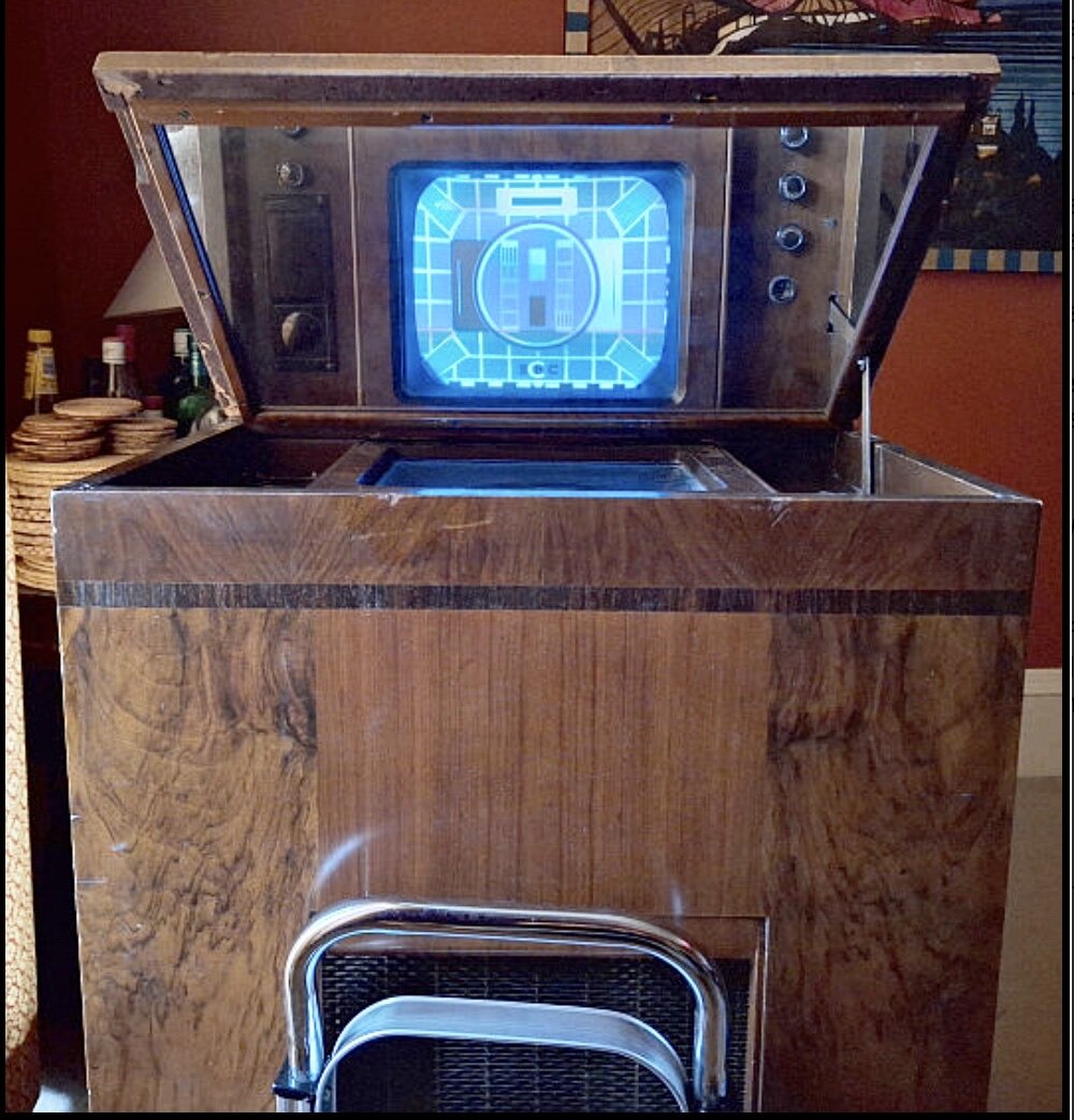

belle pièce !!!

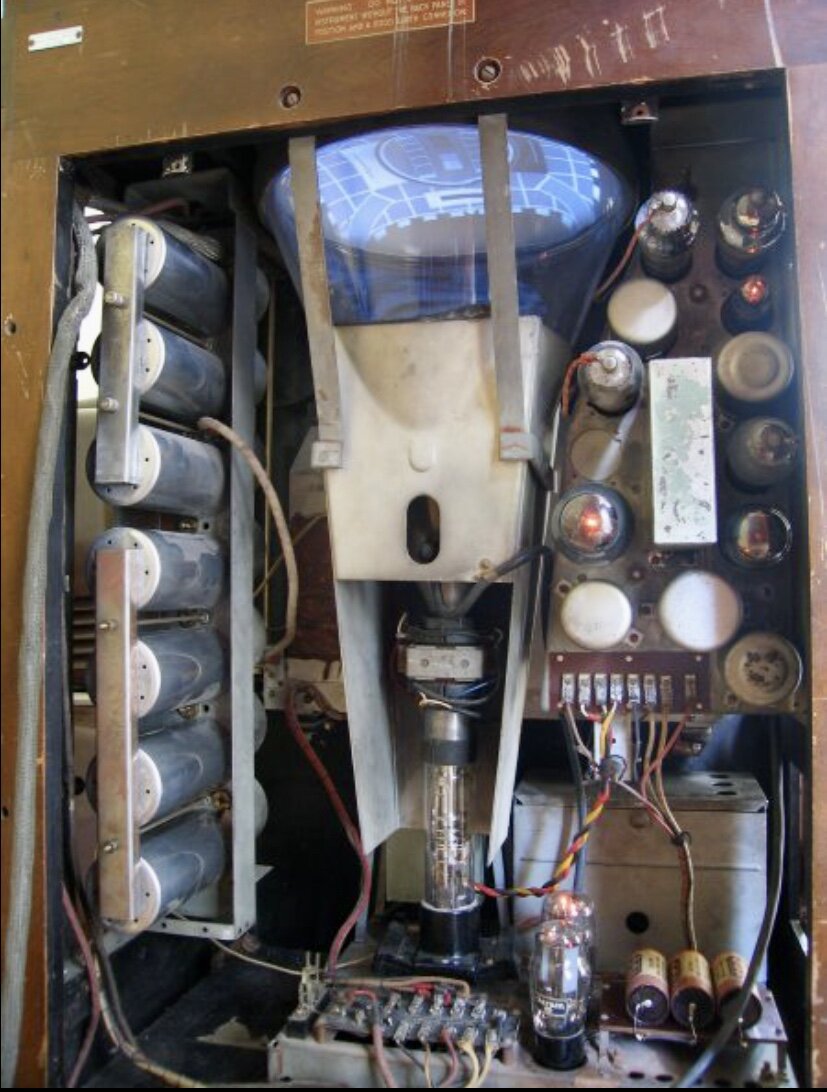

On remarque la dalle de l’écran non métallisée, imposant l’usage de l’aimant piège à ions…
Oui, c’est seulement au début des années 60 que l’alumisation du phosphore a été réalisée, donc ici on en est bien loin.
Pas de piège à ions non plus, si le tube est original (pas reconditionné avec un canon à électrons plus récent), ce n’est qu’a la fin des des années 40 ou début 50 que le dispositif du piège a ions été imaginé pour supprimer la fameuse tache ionique qui usait rapidement le phosphore de ces premiers cathoscopes.

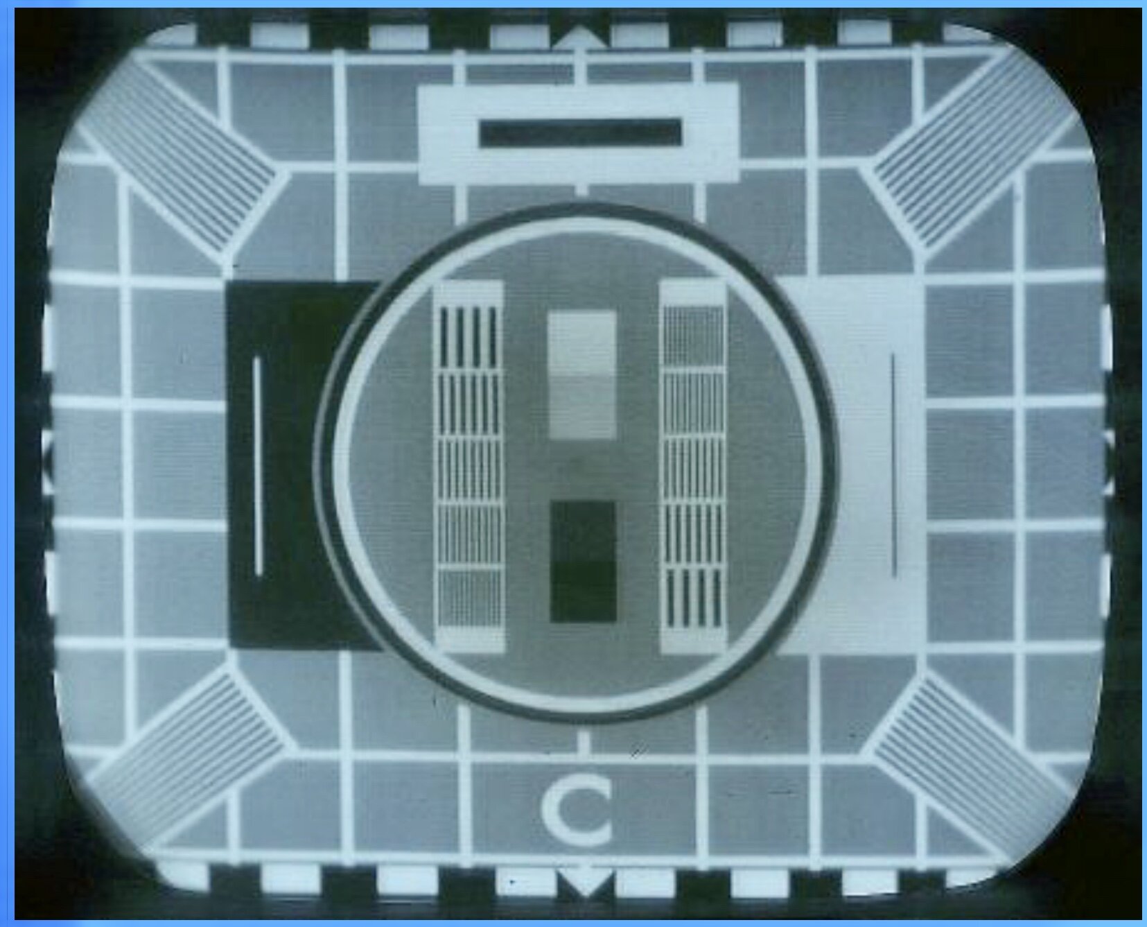

En effet, le vendeur signale une légére tache ionique au centre de l’écran :
« Number Two is the Emiscope 6/6 CRT. I have run this set for thousands of hours and not been aware of any deterioration. There is a slight dimming due to ion burn and you can see this in the area of the centre circle of Test Card C. »
C’est vraiment à peine visible, photo extraite du site du propriétaire du TV :
