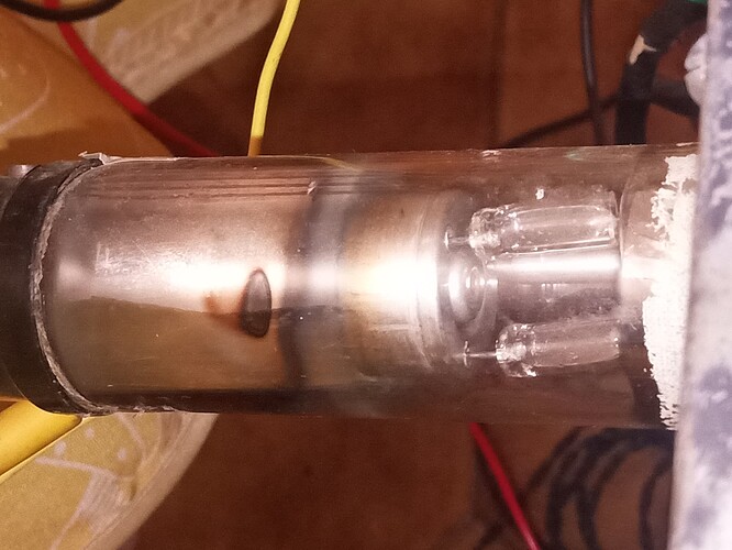

En touchant les tubes en fonctionnement afin de voir si cela ne change rien, je ne sais pas ce qui se produit, des étincelles et le fusible péte. Au final grosse panne, je n’entendais plus de bruit émanant du circuit base de temps, j’ai compris que ce n’était pas que le fusible… j’ai du remplacer 2 tubes pour réparer.
Un jour en regardant attentivement l’arrière du tube je m’aperçois qu’en fait ca ne peut pas fonctionner, car le canon est complétement désaligné :
C’est assez incroyable, dieu seul sait comment cela a pu se produire. Peut être un violent choc, mais alors le tube ne se serait pas cassé?
Ce tube n’utilise pas de piège à ion, ce n’est pas volontaire. Mais j’ai essayé donc d’utiliser un piège à ions pour rediriger les électrons dans le canon, et là rien, aucun résultat…
Peut être un mois plus tard je réessaye, cette fois ci dans une obscurité absolument totale, tout éteint et de nuit, avec la luminosité de la tv réglée au max, et là en bougeant le piège à ion je fois des lignes obliques apparaître à l’écran, très très sombre, aucune luminosité.
C’était impossible à prendre en photo, à partir d’une vidéo on voit un peu, voici un vague aperçu
Il est évident donc que le tube cathodique est cuit, il émet plus rien, et il a une électrode déplacée en plus… En discutant avec le collectionneur britannique qui possède le même, il me dit que son tube d’origine aussi n’émettait plus rien.

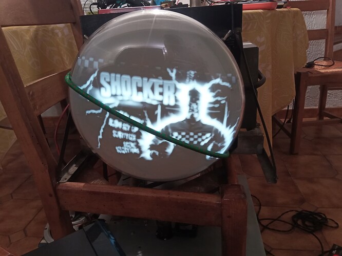

Première image obtenue, non sans difficultés :
Cet appareil fait peur, il a un fort bruit électrique, ce n’est pas rassurant, j’ai l’impression d’avoir une bombe entre les mains :grinning:
J’utilise toujours un variateur, je mets environ 180v au début puis j’augmente progressivement. Si je mets 230v d’un coup un des tubes n’apprécie pas du tout et arque, il en faudrait peut être un neuf.

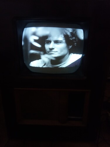

Après avoir peaufiné un peu je remets tous dans le meuble et une nouvelle panne se déclare :
Après nouvelle réparation le balayage est bien revenu :
Je rentre donc par la prise d’antenne pour l’image, et pour le son la partie radio étant normalement sollicitée (et absente) je rentre alors le signal en direct. J’ai installé le tube final son d’origine.
