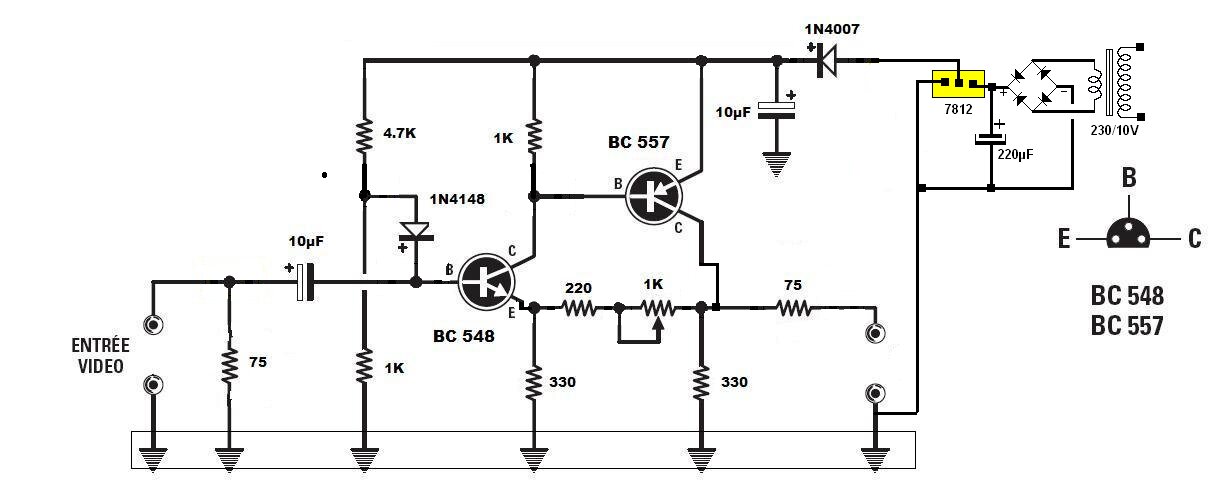

Peut-être d’intercaler un petit préampli video entre la ligne et l’entrée video de ce téléviseur,
Merci pour ce schéma.
Si je comprends bien, le splitter arrive sur le point « entrée vidéo » et le signal amplifié sort par la résistance de 75 Ohms.
Peut être je peux récupérer du 12V sur la carte de la TV, plutôt que de mettre un transfo?
En Principe on peut connecter plusieurs moniteurs vidéo à la chaine sur une sortie vidéo composite (CVBS) de 1 V.
C’était le principe des moniteurs vidéo professionnels qui comportaient chaque fois deux connecteurs vidéo BNC (entrée et sortie) et une résistance terminale de 75 Ω commutable.
Seul le dernier moniteur de la chaîne était avait sa résistance terminale en service, les autres « piquaient » le signal au passage à haute impédance.
Vous pouvez faire la même chose avec des entrées péritel sur des téléviseurs en supprimant la résistance 75 Ω de charge sur l’entrée vidéo, mais là il faut intervenir sur le circuit imprimé du téléviseur vers le connecteur péritel.
