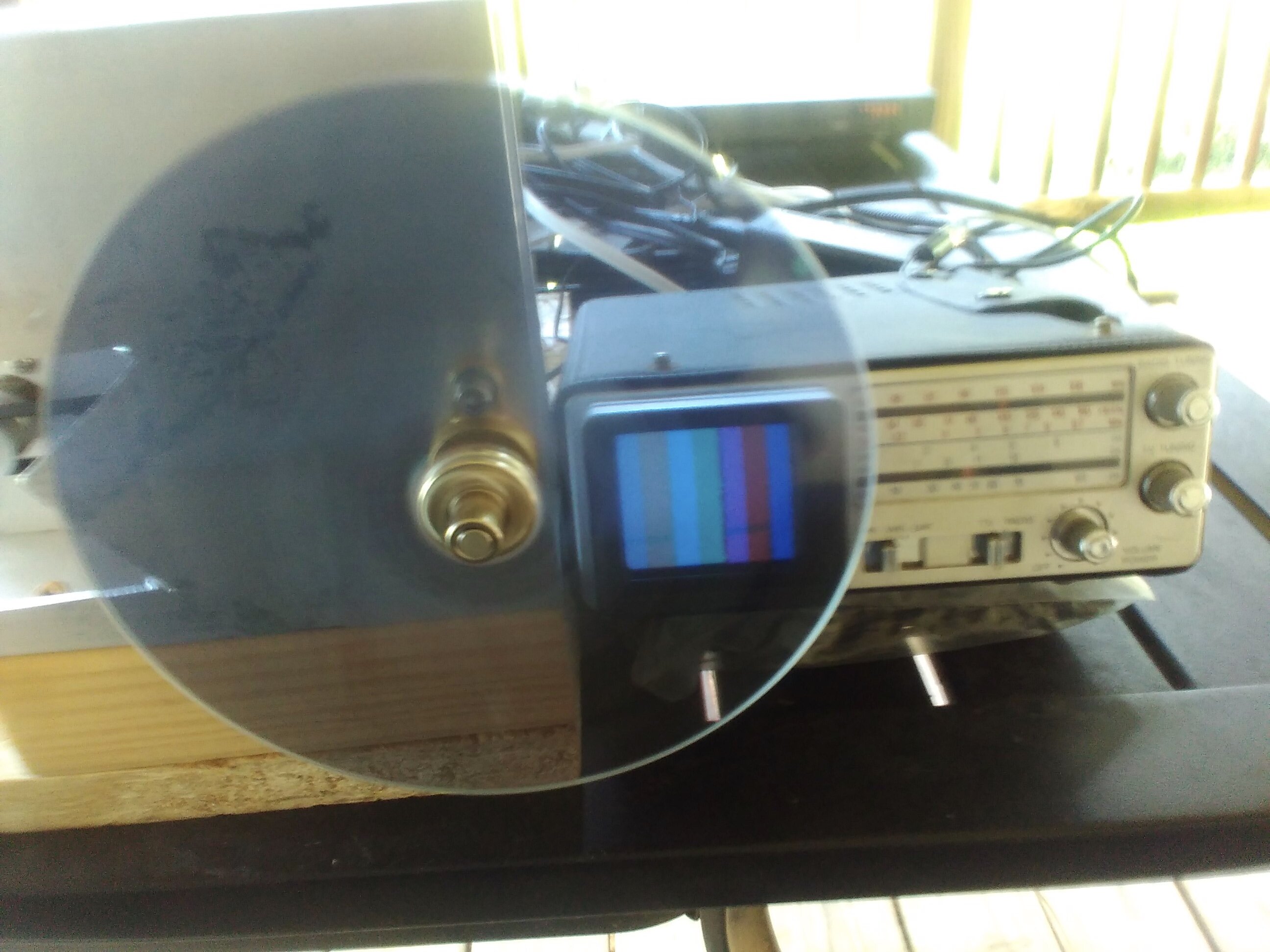

Le montage utilise une roue RVB tournant devant un écran TV N&B.
Quelques clichés ci-dessous illustrant le montage.

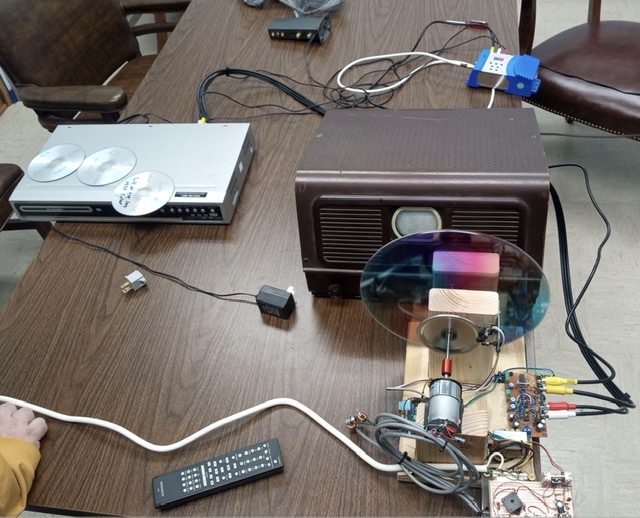

Précisions techniques :
Lecteur DVD avec sorties Composantes.
6x amplis opérationnels pour convertir en RVB.
Commutateur analogique CMOS pour séquencer le signal de sortie.
Séparateur de synchro LM1881, photocapteur de détection position disque, 1 top/tour. Division synchro verticale par 6 pour l’asservissement du disque + commutations RVB, modulation PWM vitesse rotation du moteur disque.
micro-contrôleur Arduino.
Filtres roue RVB provenance Amazon.
Si cela vous intéresse, il fournira volontiers un schéma et le programme Arduino.

Couleur séquentielle sur micro-TV N&B 5,5cm :

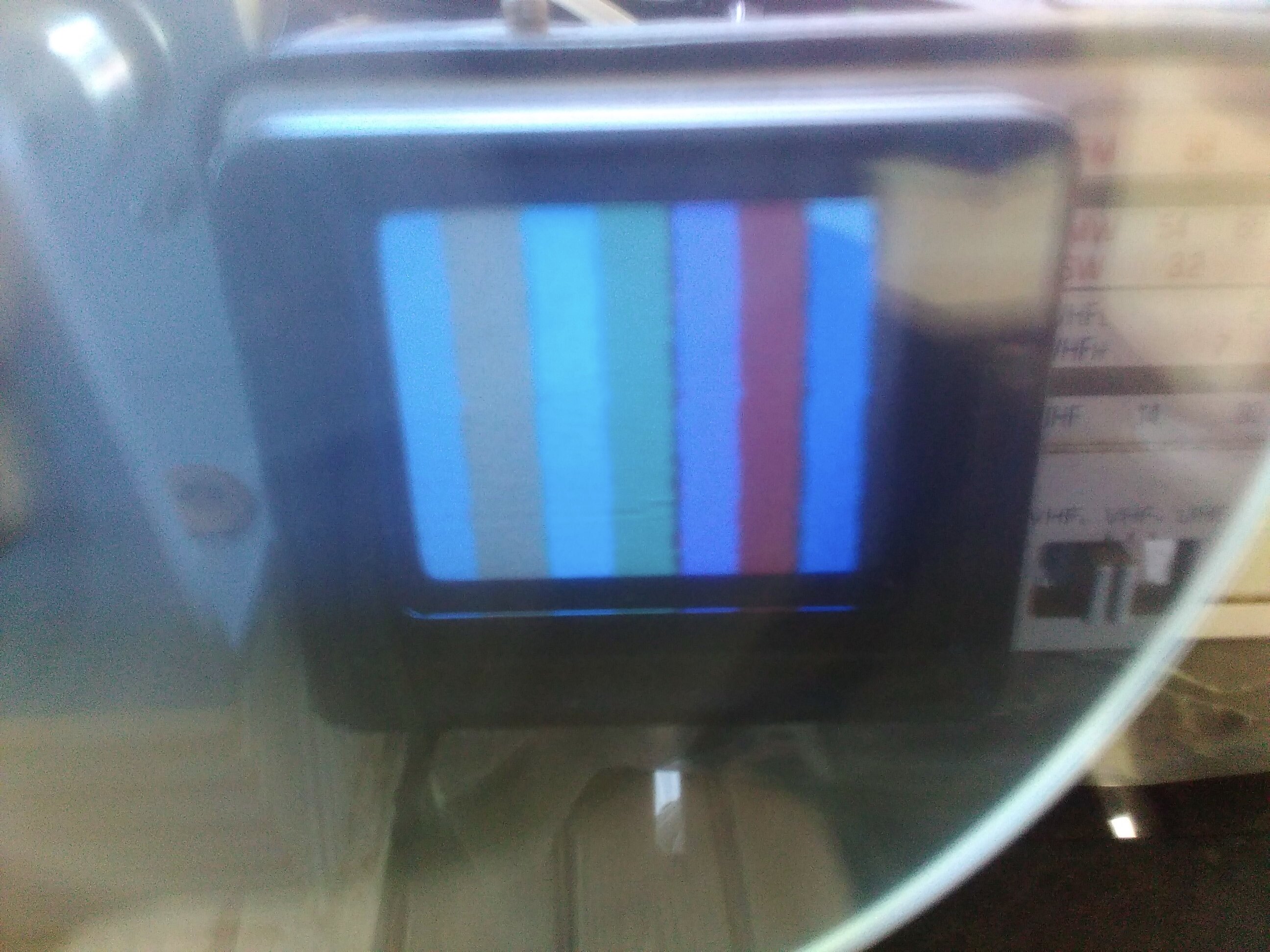

idem, gros plan écran :
idem, TV Pilot 37, écran 3", USA, 1949 :

Sur la mire de barres, les transitions ressemblent à celles du SECAM. :wink:
